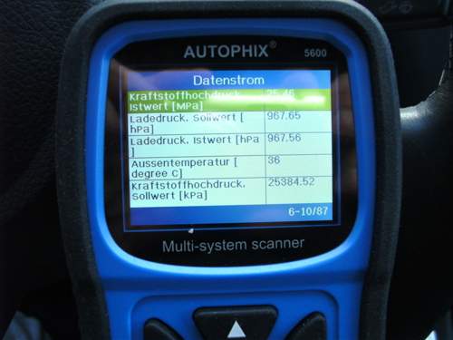

Hatte das gleiche Problem Golf 6 CAYB Motor,Kaltstart bei 0 Grad,springt sofort an Drehzahl stolpert einige
Sekunden vor sich hin,nimmt kein Gas an stirbt ab.Nach 5-7 Startversuchen läuft er dann normal aber ohne
Anhebung der Leerlaufdrehzahl,läßt sich aber normal fahren und beschleunigen.Sofort nach den erfolglosen
Startversuchen ohne Fahren kein Fehler im Speicher abgelegt.Im Sommer bei Hitze aber selten aufgetreten,
orgeln springt nicht an,erst nach einigen Startversuchen läuft er.Werkstatt hat Speicher ausgelesen,kein
Fehlereintrag und hat das AGR-Ventil in Verdacht,Klappe klemmt weil verschmutzt,konnte ich aber nicht
glauben weil er ohne Ruckeln und Rauchentwicklung fährt.Habe dann noch einmal selbst das OBD angehängt
und das Motorsteuermodul ausgelesen weil ich den LMM in Verdacht hatte kein Fehlereintrag,bin aber dann
über den Wert der AUSSENTEMPERATUR gestolpert 36 Grad obwohl es laut MFA 0 Grad hatte,dann war alles
schlagartig klar.Bei 36 Grad leitet das MSG keinen Kaltstart ein,schuld daran war der LMM der auch die
AUSSENTEMPERATUR mißt und einen falschen Wert übermittelt.Der Wert AUSSENTEMPERATUR am OBD
Tester ist nicht zu verwechseln mit dem Wert ANSAUGLUFTTEMPERATUR,,die wird erst nach dem
Ladeluftkühler gemessen.Neuen LMM eingebaut,wieder bei 0 Grad,springt sofort mit Leerlaufanhebung auf
ca. 1100 Rpm an,beschleunigt in der Kaltlaufphase viel besser und erreicht viel schneller Öltemperatur 80
Grad,weil die Abgase vermutlich nur übers AGR-Ventil aber noch nicht über den AGR-Kühler geführt werden.
OBD zeigt jetzt bei 0 Grad auf der MFA,5 Grad AUSSENTEMPERATUR an,ein plausibler Wert.Unverständlich
ist für mich warum die Temperaturwerte vom LMM und der MFA nicht abgeglichen werden,und einer als
fehlerhaft gemeldet wird.Hoffe damit einigen Opfern dieser Umstände,Zeit,Geld und Werkstattbesuche ersparen zu können.Ohne meinen OBD-Tester hätte ich diesen Fehler nie gefunden,Bild vom falschen
Wert in der in der Anlage.
Golf 6 fehlerhafter LMM

Edit: Mehrere Starts haben bei Temperaturen um 0 Grad wie beschrieben ganz normal funktioniert,jetzt haben wir Temperaturen um +8 Grad und die eingangs beschriebenen Symptome treten in abgeschwächter
Form wieder auf.Bei meinen ersten OBD Diagnosen ist mir außer dem zu hohen AUSSENTEMPERATUR-
WERT auch aufgefallen dass die Kraftstofftemperatur bei ca. 0 Grad mit -6 Grad angezeigt wird,habe dem
aber keine Beachtung geschenkt,heute bei ca. +8 Grad wird die Kraftstofftemperatur mit -3,75 angezeigt
was doch eine wesentliche Abweichung ist und dieses neuerlich unwillige Startverhalten erklären kann.
Auffällig bei der OBD Messung war auch,dass die Kraftstofftemperatur bei aprupter Drehzahlerhöhung
von -3,75 auf +7 gesprungen ist,deutet für mich auch auf einen defekten Sensor hin.
Natürlich ist wieder kein kein Fehler im Speicher abgelegt,erst als ich den Kraftstofftemperatursensor,
Kaltlaufphase war schon beendet Leerlaufdrehzahl nicht mehr erhöht,abgesteckt habe wurde ein Fehler angezeigt.Wieder dieselbe Problematik wie beim LMM der Kraftstoff kann ja bei tiefen Aussentemperaturen schon mal -6 Grad haben,also nehme ich an das Steuergerät bezieht den falschen Wert in die Berechnung
ein und stellt eine Startsituation für tiefe Aussentemperatur her.
Nächster Schritt Kraftstofftemperatursensor tauschen ausprobieren und wieder mit OBD auslesen,werde berichten wie das Ergebnis ausgefallen ist,die Richtung dürfte aber stimmen es wird besser.
Das verlinkte Video bestätigt mir meine Überlegungen,aber schau ma mal........
https://www.youtube.com/watch?v=CH-bOirkCzo

Ich denke Du bist mit deinen Temperaturfühlern hier auf einer falschen Fährte:
Die Ansauglufttemperatur wird am Ladedrucksensor mitgemessen, nicht am Luftmassenmesser. Eine Differenz zwischen der Umgebungstemperaturanzeige in der MFA und der Umgebungstemperatur via OBD kann grundsätzlich vorkommen da die Anzeige in der MFA u.a. fahrgeschwindigkeitsabhängig gefiltert wird. Der Sensor für die Umgebungstemperatur befindet sich vorn in der Stoßstange. Es kommt also darauf an unter welchen Rahmenbedingungen man hier Werte vergleicht.
Die Kraftstofftemperatur verändert sich weil bei den aktuellen Temperaturen der Kraftstoffrücklauf nicht in den Tank geführt wird sondern zurück in das Filtergehäuse. Wenn Du Gas gibst erhöht sich die Leistung der Dieselhochdruckpumpe, der Kraftstoff erhitzt sich dabei und somit gelangt warmer Kraftstoff direkt in den Filter zurück, wird wieder angesaugt und passiert dann den Kraftstofftemperatursensor.
Kaltstart hin oder her - es geht hier um einen direkteinspritzenden Diesel, der sollte theoretisch bei 0°C auch noch ohne irgendwelchen Kaltstartzusatzkrams anspringen und laufen (vielleicht nicht so mühelos wie bei warmem Wetter). Anspringen tut er ja auch nur geht er dir wieder aus. Ich würde hier wie schon von deiner Werkstatt empfohlen AGR und Abschaltklappe prüfen/ersetzen. Ohne Luft oder mit zu viel Abgas kommt es auch genau zu diesem Verhalten. Gibt es einen schleichenden Kühlwasserverlust kann das gern im AGR-Kühler passieren was auch dazu führen kann das bei Frost die Mechanik dann blockiert.
Weiterhin könnte man evtl. den Kraftstofffilter ersetzen und das Wasser abziehen, bei 0°C könnte eine erhebliche Wassermenge vielleicht schon Probleme machen, der Diesel sollte hier aber noch lange nicht versulzen. Für die anschließend unbedingt erforderliche Entlüftung via OBD muß das Fahrzeug und der Kraftstoff im Tank wärmer als 15°C sein, Vorwärmventil im Deckel prüfen - wenn der Deckel offen ist und warm ist sonst klappt die Entlüftung nicht.
Die Billigtester haben überigens häufiger mal falsche Zuordnungen zwischen den Codes und den im Tester hinterlegten Fehlertexten, sowie zwischen den Messwertblöcken und ihren Bezeichnungen. Fehler an der Abschaltklappe und dem AGR-Ventil werden über die Eigendiagnose grade im Startmoment oft nicht erkannt weil der Eigendiagnose noch Vergleichsdaten fehlen.

Danke für die Infos,werde den Kraftstoffsensor nach Erhalt tauschen,messen und über eventuelle Verbesserungen
berichten.Habe meinen Beitrag primär eingestellt um anderen "OPFERN" Denkanstösse zu geben,über Sinn oder
Unsinn muß jeder selbst entscheiden bevor er Massnahmen setzt,bin aber natürlich für Ratschläge offen.
Mein Wissensstand bezüglich LMM und Temperaturmessung beruht auf der unten verlinkten Seite Abschnitt Funktion.
https://www.mein-autolexikon.de/motor/luftmassenmesser.html
