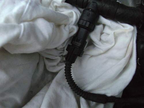

Habe den neuen Sensor heute Vormittag bekommen und eingebaut,beim Wechsel des Sensors das T-Stück während
des Aus- und Einschraubens mit der Öffnung nach oben gehalten,entlüften ist dadurch nicht notwendig geworden,
zweimal Zündung ohne Starten gehört ob die Pumpe fördert und gestartet.Und siehe da,ist auch ohne entlüften sofort
ohne irgendein Schwächeln mit Leerlaufanhebung angesprungen,OBD zeigt Kraftstofftemperatur 8 GRAD an,ident zur
Umgebungstemperatur,bin dann 60 Kilometer gefahren und Golf war dann ca. 7 Stunden abgestellt und ist wieder
einwandfrei angesprungen könnte also der richtige Weg sein.

Sensor kostet € 18,Ein- und Ausbau wie beschrieben 5 Minuten weil leicht zugänglich,ENTLÜFTEN war bei
der von mir beschriebenen Methode nicht notwendig es ist kein Tröpfchen Diesel ausgetreten.
Golf 6 tdi Sensorwechsel
