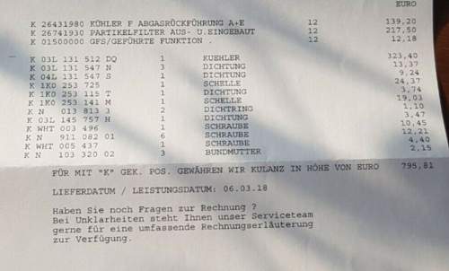

So. Bei mir ist erstmal wieder alles schick. Hoffe das es das jetzt war.
Richtig günstig. Bei mir standen 1200€ unten
Ja ich schätze mal wenn das keine Kulanz gewesen wäre würde da auch ein anderer Preis stehen.
@Nudelsuppe2k schrieb am 7. März 2018 um 15:59:16 Uhr:
Wann war denn der Defekt und wann ggf. das Update?
