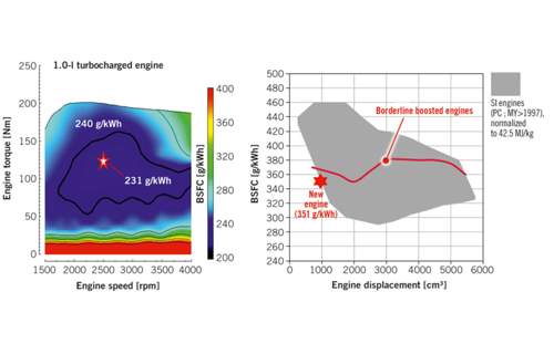

Ich fahre häufig langstrecke und dynamisch mit meinem 1.0 und mein Öl ist ok, riecht nur leicht nach Benzin. Aber, nach längeren Vollastetappen, etwa 50-100km immer nah am roten Bereich wird bei der Messung am nächsten Tag die Ölverdünnung spürbar. Es ist so schlimm, dass ich die Messstab nicht lesen kann. Es riecht stark nach Benzin. Danach fahre ich brav etwa 2500km und man kommt zurück zum Motorsägegeruch, aber das Ölniveau bleibt hoch. Ich fahre mit einen OBD dongle jetzt, um die Volllastanreicherung zu beobachten und es zu vermeiden falls nötig. Bis 3100rpm und 170-180Nm ist alles in grünen Bereich, danach geht es rasant nach unten. Wiederhollte Beschleunigungen Richtung roten Bereich bringen das Benzin-Luftgemisch weiter nach unten. Diese Praxiserfahrung deckt sich (fast) mit der offiziele spezifische Verbrauchsdiagramm des 1.0s. Bei 35grad Aussentemperatur beginnt zB die Volllastanreicherung früher.

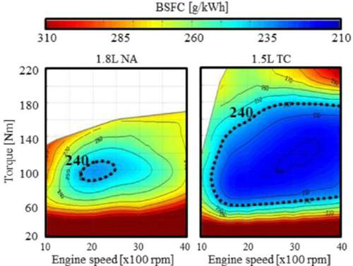

Ich sehe auf der spezifische Verbrauchsdiagramm des 1.5s, dass das Motor beginnt schon ab 180Nm anzufetten und ich denke da liegt das Problem. Da hat man noch einen langen Weg bis zum maximalen 240Nm, d.h., es gibt eine höhere Warscheinlichkeit in angefettete Bereich zu sein, und dann kommt mehr Benzin ins Ölbad. Das ist aber nur meine Theorie bis jemand mit einem 1.5 mit OBD dongle auf die Strasse prüft.
Vielleicht deshalb haben so viele Nutzer so unterschiedliche Erfahrungen mit Ölverdünnung; ein Paar Nm mehr Last, ein bisschen mehr Drehzahl, und schnell ist man in starken Anfettungsbereich.
Bild-0
42-49-new-1-0-l-three-cylinder-atraug18-10

Die Diagramme haben ja nichts mit Anfettung zu tun, sondern zeigen den spez. Verbrauch. Um auf fett/mager zu schließen braucht man ja auch noch die Luftmenge. Da sieht man höchstens, wie hocheffizient der 1.5T gegenüber dem 1.8er geworden ist. Danach beurteilt müsste ein 1.8 er ja erst recht oil dilution Probleme haben.
Hat er als Saugrohreinspritzer aber nicht. 😉 Obenrum lief meiner auch etwas zu fett, das wurde bei der Software-Anpassung geändert. Man muss ja nicht unnötig Sprit zum Auspuff raus hauen.
Nach der o.g. Theorie Überfettung-oil dilution wären Art/Ort der Einspritzung ja egal.

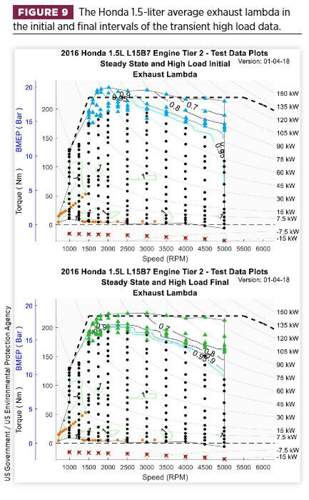

In Foto unten, gibt es einen US EPA Test mit den Lambdawerten des 1.5er mit CVT und vermutlich amerikanische Oktanzahlen. Obere Diagramm zeigt Lambdawerte bei normaler Motortemperatur, untere Diagramm zeigt Lambdawerten nach längeren Vollgas/Volllast. Beim 1.5 mit Schaltgetriebe kommen weitere 20Nm Last oben drauf. Ist 0.7 Lambdawert so schlecht?
Quelle: https://www.epa.gov/.../sae-paper-2018-01-0319.pdf

Kann mir nur schwer vorstellen dass der 1.5er Volllast oben raus (über 4500 U/Min. bis in den Begrenzer) nur auf Lambda 0,89 anfettet. Das sind eigentlich Sauger-Bereiche. Als Turbo sollte er eher zwischen 0,70 und 0,8 liegen, die Downsizing-Motoren liegen meist eher bei 0,75 oder sogar noch etwas darunter (fetter) zwecks Brennraum- und Kolbenkühlung.
Edit: Ach du schreibst ja was von Lambda 0,7 bei Volllast, das passt schon.
Edit 2: Hab mir gerade mal das PDF angeschaut, Volllast pendelt sich gefühlt so um die Lambda 0,74 ein. Das ist in Ordnung. Siehe Bild.
