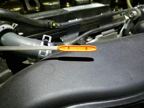

Kann ich bestätigen. Riecht leicht nach Sprit, aber über MAX (auf dem schlecht abzulesenden Stab) ist der Stand nicht.
Hier auch keine Probleme festgestellt. Ölmessstab lässt sich gut ablesen, wenn der Motor einige Stunden aus war, also kalt. Unterwegs z. B. an der Tankstelle ist es eher ein Ratespiel.
Dasn liest Du aber falsch ab.
normalerweise warm 80grad öltemp, auto auf ebener Fläche abstellen - 5 min warten - messen. Sollte auch so im Handbuch stehen :-)
Kannst du bei dem Ölstab vergessen. Das dünnflüssige Öl haftet darauf nicht, so dass du keinen Ölstand ohne Taschenlampe erkennen kannst. Ist ein Ratespiel. Die 3-5 Minuten sind Mindestangaben. Das Öl muss nach dem Motorstop erst in die Ölwanne zurück.
Stimmt. Extrem schwierig. Der orange-farbige Teil ist fast immer mit Öl benetzt. Da einen genauen Ölstand abzulesen ist sehr schwer. Vielleicht sollte man den Kunststoff im Innenbereich etwas aufrauen. Dann bleibt das Öl besser haften.
Stab vorher trocken wischen, rein in den heißen Motor, nach 5 Sek. wieder raus. Der Übergang trocken / feucht ist gut zu erkennen. 😕
Ist mir auch aufgefallen, dass dieser Ölmessstab, auch nach mehrmaligen abwischen, sprichwörtlich den Grazer Wasserstand anzeigt...

Beim FK3 (8) war der Stab einfach abzulesen. Überlege gerade das orangene Kunststoff-Innenteil mit einer Feile oder Raspel anzurauhen.

Ölmessstab bei kaltem Motor: Trocken und zwei Messungen. Der Messstab ist nicht im Trockenen...
Img-20200321
Img-20200321
Img-20200321

@Hondatester schrieb am 21. März 2020 um 17:30:14 Uhr:
Messstab ist aber auch kagge das ist doch glattes Plastik mit zwei Markierungen.... X-/
