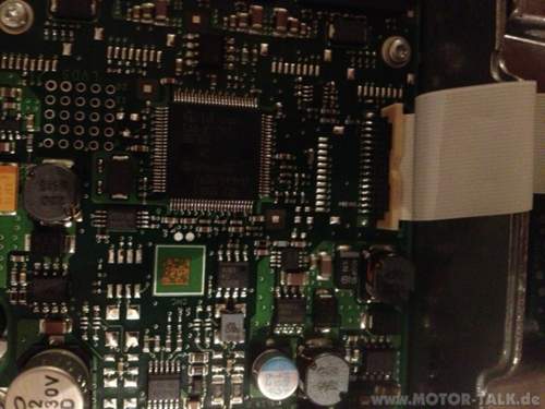

Ich habe mir jetzt billig einen FLA Spiegel organisiert und versuche mal den Umbau. Weiß jemand wo man das 15polige Kabel zur Kamera in 30cm Länge bekommt?
Hast du vielleicht ein besseres Bild vom Innenleben der Kamera? Auf dem polnischen Bild erkennt man den Kabel/Steckertyp schlecht.

15 poliger Folienleiter (Flexprint-Kabel). Nur ich kann dir nicht das genaue Rastermaß nennen. Habe gerade mal gesucht, aber kein passendes gefunden. Ich würde vermutlich beide Buchsen entfernen und einzelne Leitungen direkt anlöten.
