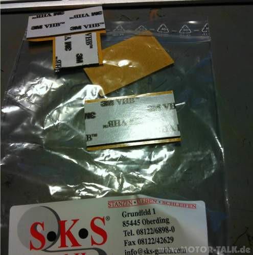

war das so ein Klebeband?
Link
Du hast gesagt du bist es 15tkm gefahren. Hat es auch im Sommer und Winter problemlos gehalten? Wegen Temperaturen mein ich.
Also ich habe die Pads bei eBay gekauft von der Firma SKS GmbH (M3 Partner). Die Auktion ist leider nicht mehr aufrufbar.
Ich habe es im Herbst verbaut und dann diesen August verkauft. Bis dahin keine probleme und war sehr fest als ich es abgemacht habe.

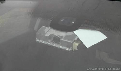

Den Halter gibts leider nicht einzeln, nur zusammen mit der Frontscheibe. Ich habe die Kamera bisher unter dem Regensensor mit doppelseitigen Klebeband befestigt. [.....]
Ist das auch so ein Riesen Blechkasten wie Shanny in sein Passat verbaut hat? Wäre klasse, wenn du mal ein, zwei Bilder machen könntest.
Respekt vor eure Arbeit, aber optisch wäre das für mich ein No-Go, auch wenn die Schilder-Erkennung und der LA mich wirklich reizen. 🙂
Kamera
Das wird demnächst anders gelößt mit schwarzer folie und alles schön verkleidet 😉 Dauert aber noch ein Weilchen.

hier gibts Fotos der zerlegten Kamera
Link
So wie die Linse aus sieht, wird das nicht einfach sein, das in den FLA Innenspiegel zu zaubern.
