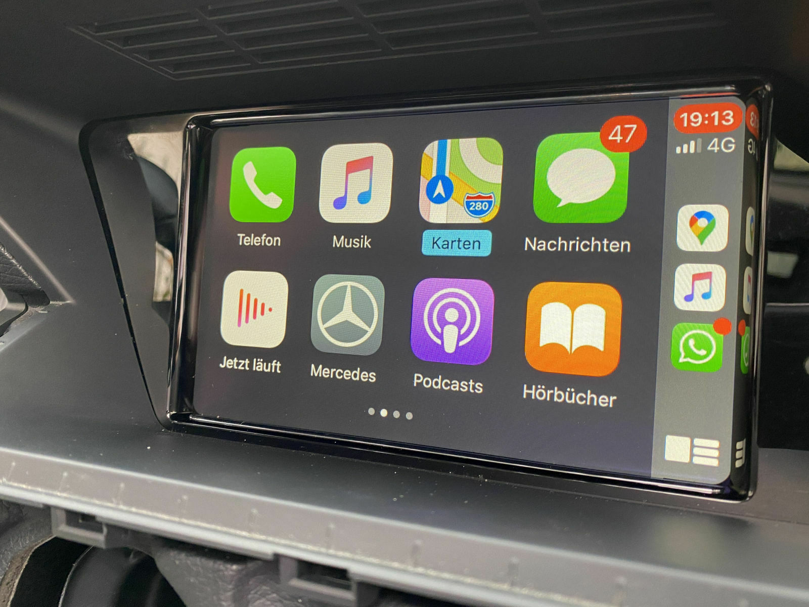

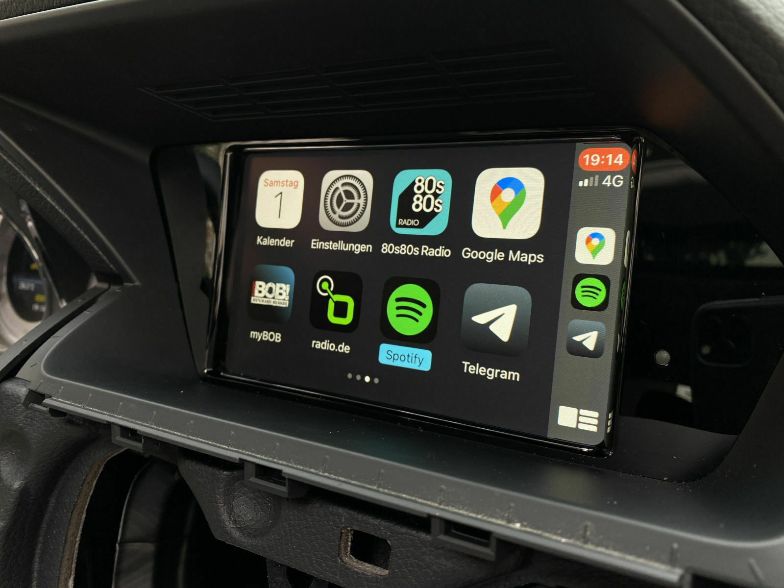

Im 212 und 218 MOPf mit Comand NTG5.1 ist es möglich das Apple CarPlay und Android Auto zu aktivieren.
Allein Google Maps, das beste Navi mit Stauumfahrung. WhatsApp zum vorlesen und direkt antworten. Spotify mit allen Playlists...
Bei fast allen Geräten ist vorher ein Update nötig, wenn es nicht schonmal erledigt wurde. CarPlay kann sonst aktiviert werden aber es erscheint trotzdem nicht.

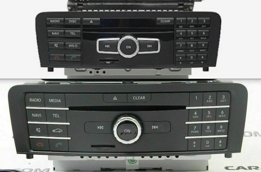

Hier geht es um die Nachrüstung/ Umrüstung des Comand NTG4.5 im GLK X204 auf das neuere Comand NTG5.1, welches es im GLK nie ab Werk gab.
Glücklicherweise ist die Front vom Comand NTG5.1 genau die gleiche wie aus dem W176, W246 oder X156. Sonst wäre ein Umbau gar nicht erst möglich, da es die HU5.1 im GLK nie ab werk gab.

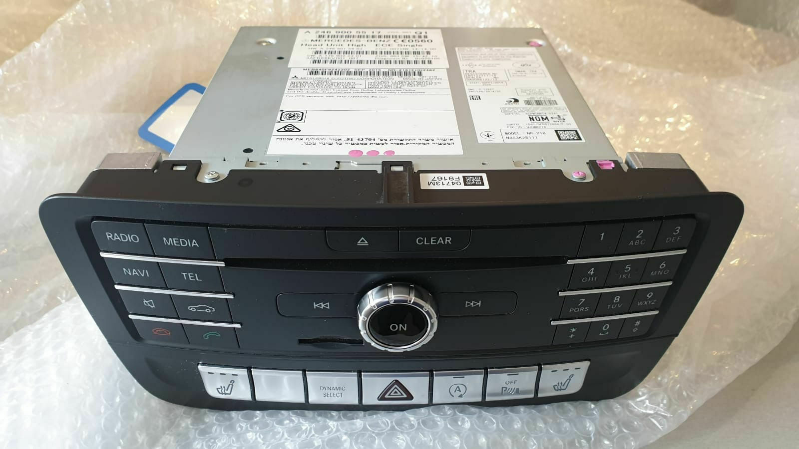

Hier nun die Teileliste der benötigten Teile für den GLK mit der individuellen Ausstattung:
  • Comand NTG5.1 aus W176, W246 oder X156

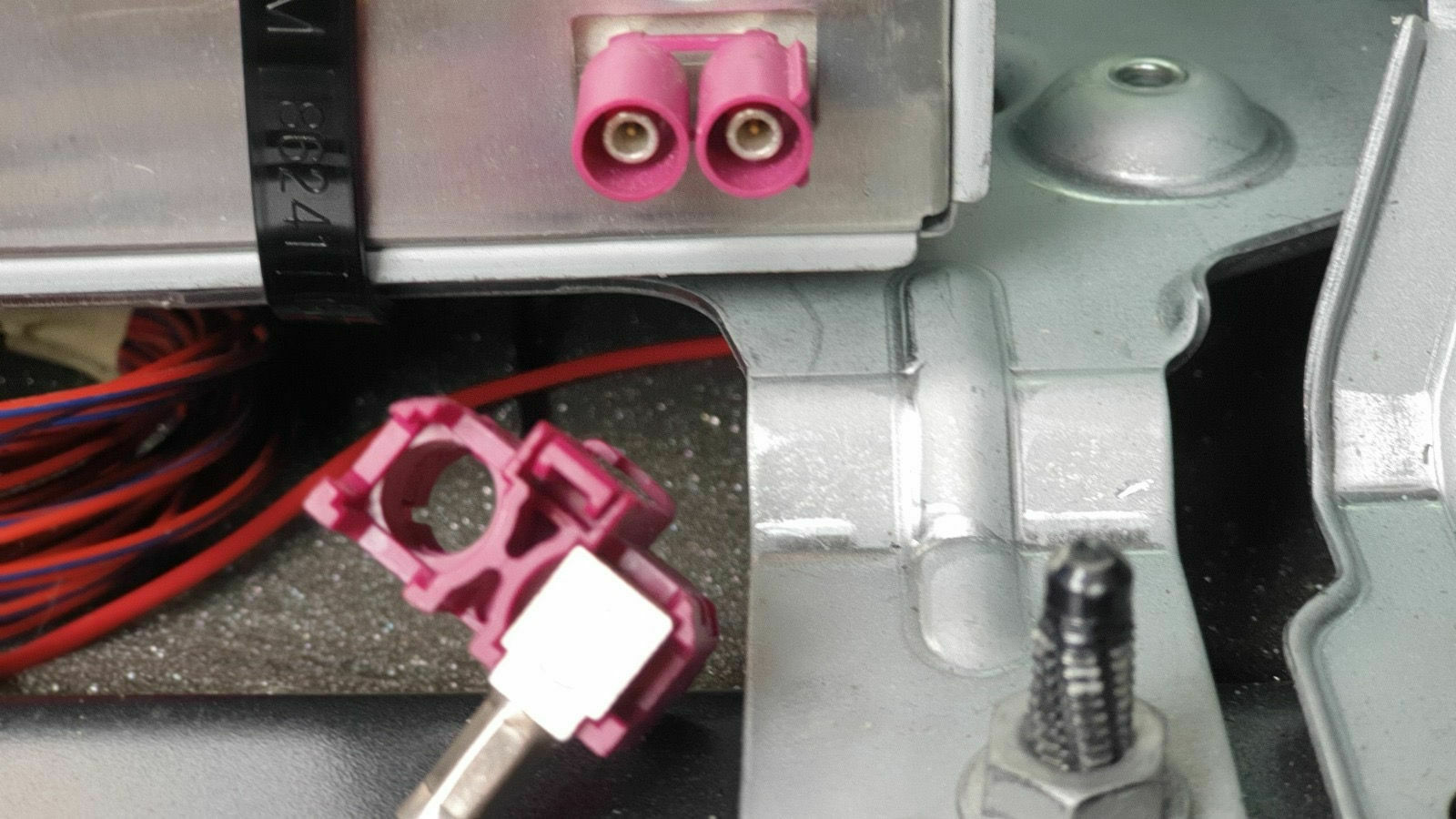

Externer Lüfter:
Nun muss das SAM-F ausgebaut und gedreht werden. Der Stecker für den Lüfter ist 2I und auf dem Pin 7 muss die Leitung mit einem SLK2.8 Kontakt gepinnt werden. Die Leitung mit 0,75mm² Querschnitt dann Richtung Lüfter. Masse direkt aus dem Fahrerfußraum.

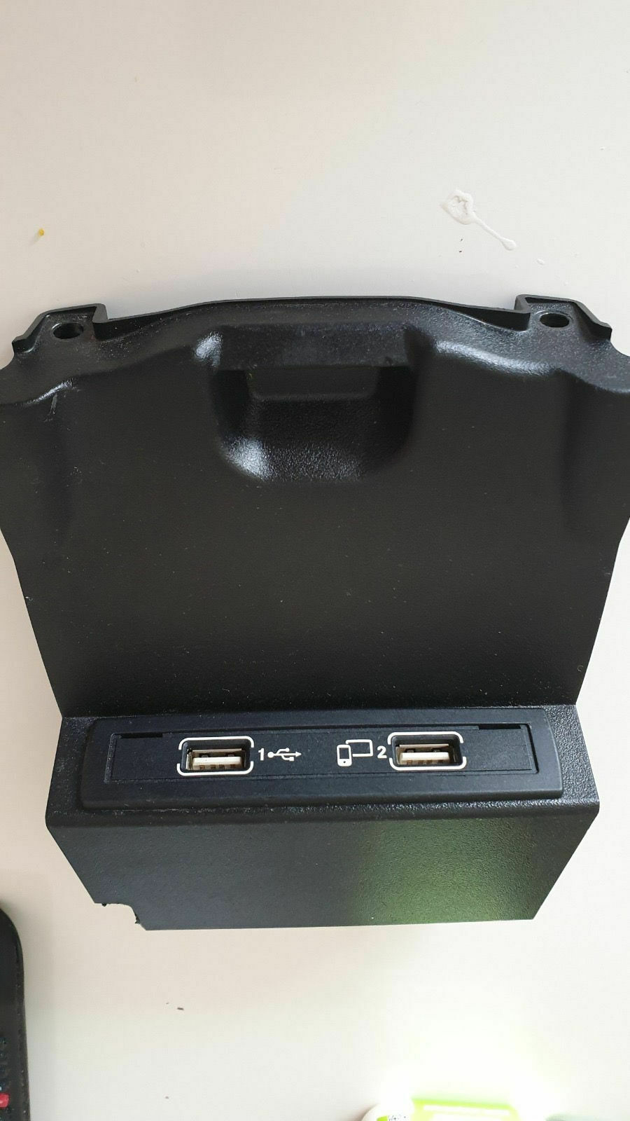

USB Anschluss:
Das Media-Interface UCI entfällt wie bereits erwähnt mit der HU5.1.
Der GLK hatte dieses auch zuvor nicht also einfach neue USB Buchse gültig für CarPlay in der Mittelkonsole verbauen und zu der neuen LVDS Leitung welche zum Comand läuft noch 1 weitere Leitung in den Quadlockstecker einpinnen. Eine 0,75mm² Leitung direkt zum SAM-R auf den Stecker 14I Pin 5 für die Spannungsversorgung der Anschlusseinheit. Wenn UCI verbaut war, kann diese Leitung einfach vom Handschuhfach verlängert werden, da dort das Steuergerät UCI sitzt.

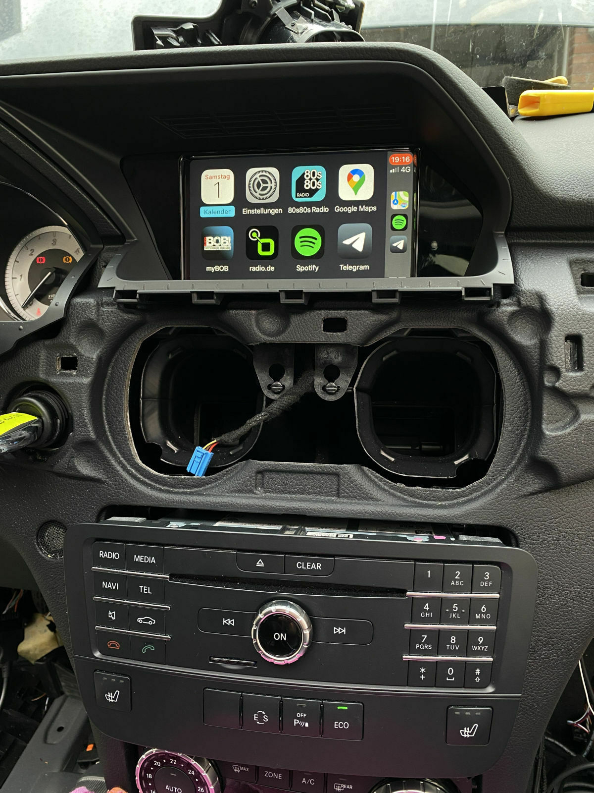

Nun wurde der Drehdrücksteller getauscht. Da mit HU5.1 dieser meist 4 tasten hat und nicht nur 2 haben wir uns für den Controller aus dem SLK W172 gültig für MY806 entschieden. Dieser hat auch nur 2 Tasten aber das Gehäuse ist anders. Beide zerlegt und das Innenleben gewechselt. Jetzt haben wir einen NTG5 Controller mit einem Passenden Gehäuse für den X204.
Zentraldisplay:
Das Display muss wie gesagt auch erneuert werden. Der Stecker der LVDS Leitung ist ein anderer und muss entweder getauscht oder abgeschliffen werden. Die zweite Masse (falls Vorhanden) entfällt und muss zurückgebunden werden. In unserem Fall war diese gar nicht vorhanden da sie bei den letzten Modellen schon weggefallen ist.
Das Display kann ansonsten 1:1 getauscht werden.

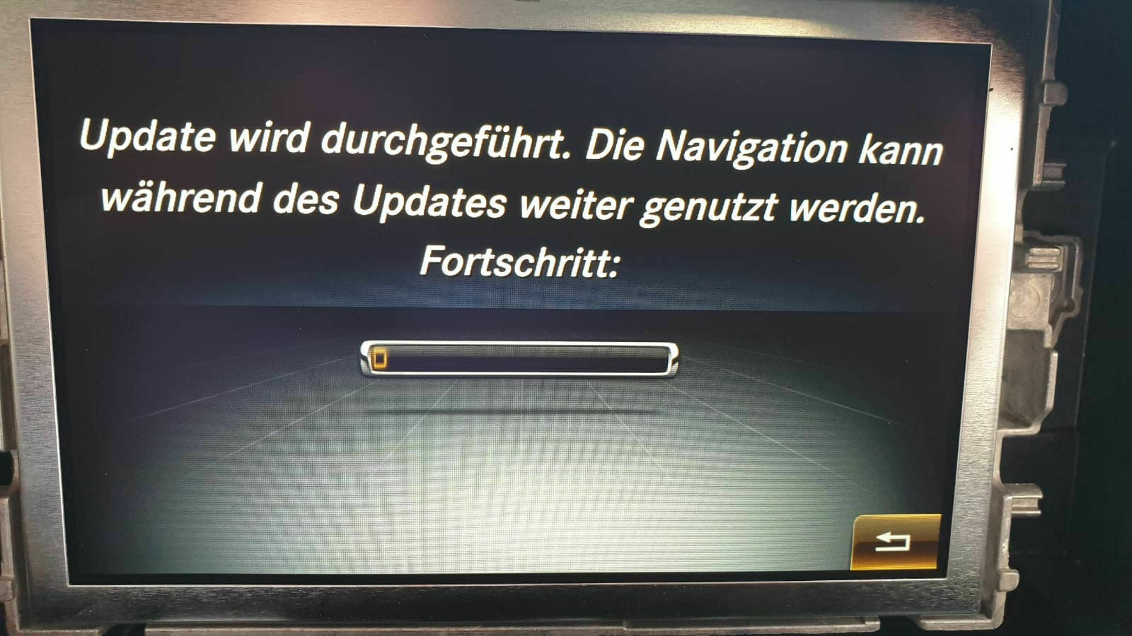

Somit läuft das System erstmal und alle wichtigen Komponenten sind getauscht. Schlüssel drehen und es Startet. Diebstahlcode mit Vediamo eingegeben und ein paar Codierungen durchgeführt.
Da sich die Fahrgestellnummer im Comand geändert hat, muss auch das Kartenmaterial aktualisiert werden, wie immer mit Freischaltcode. Das Update installiert sich zwar 3x schneller aber es sind auch 3x mehr Daten als beim NTG4.5.
Somit dauert es wieder einmal ca. 90min.

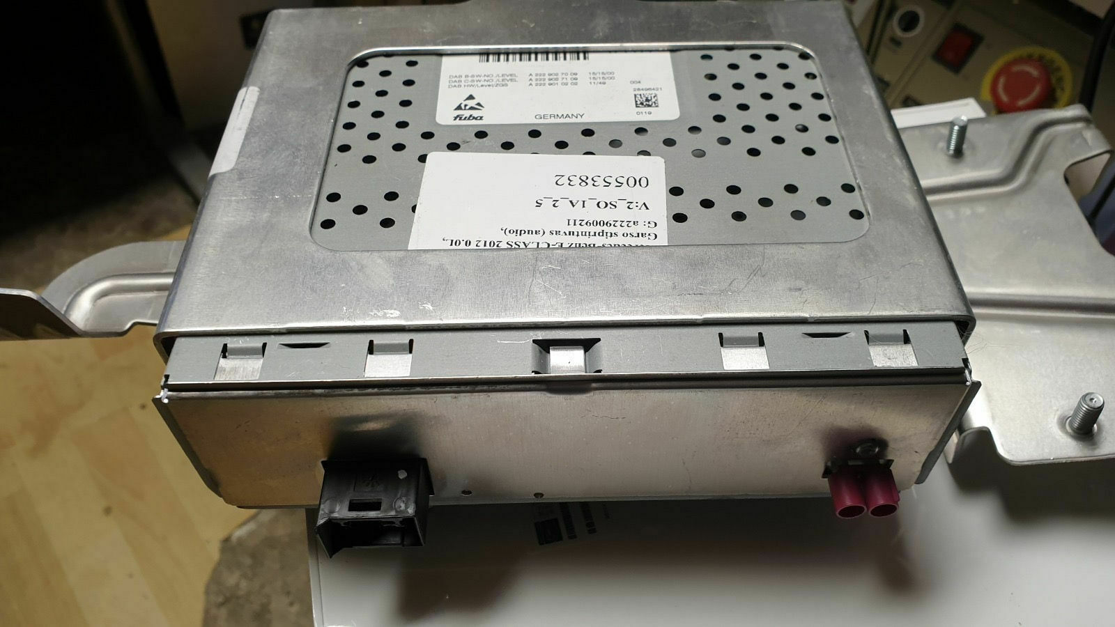

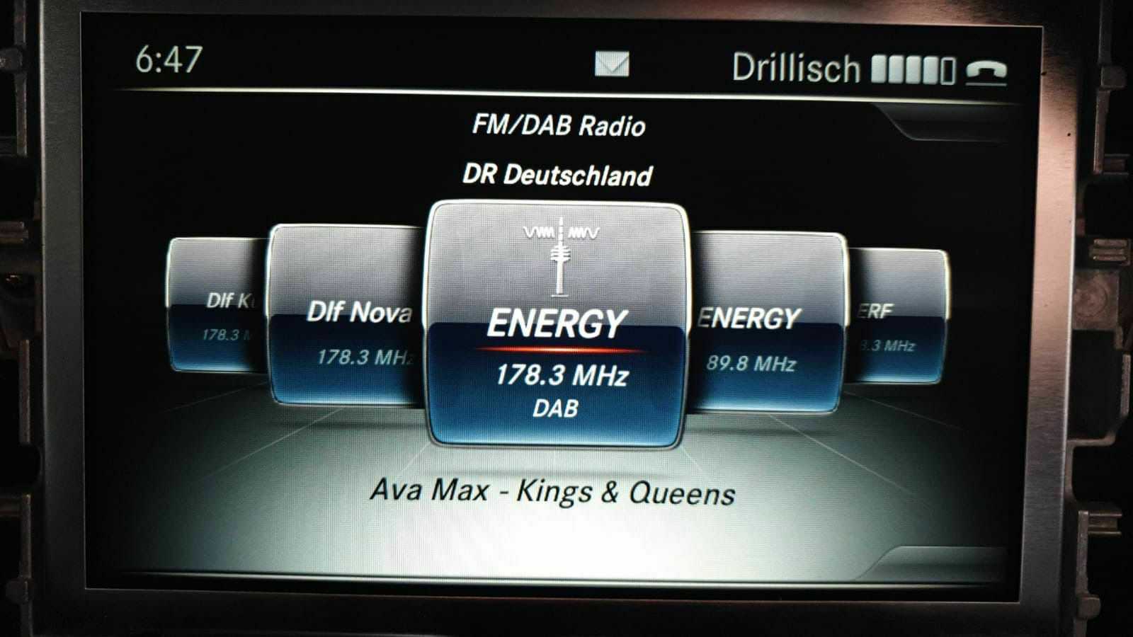

DAB+

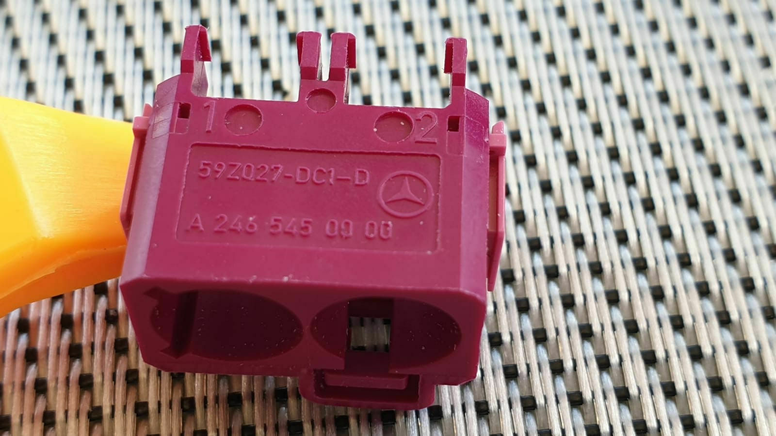

Da DAB+ schon zuvor nachgerüstet wurde und die Fakra Leitung schon aus der Heckklappe in den Kofferraum verlegt war, konnte der Tuner relativ einfach getauscht werden. Die MOST Lichtleiter waren auch schon verlegt und es konnte Plug-and-play angeschlossen werden. Nur die Fakrakupplung hat nun die Haltenase seitlich und nicht mehr in der Mitte. Kann ebenfalls einfach getauscht werden...

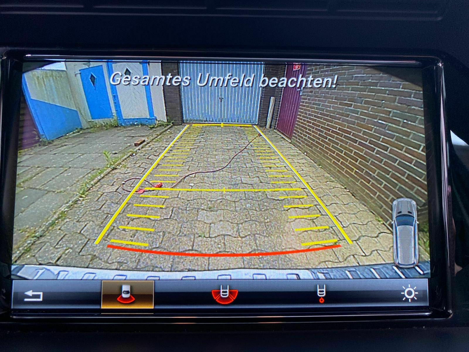

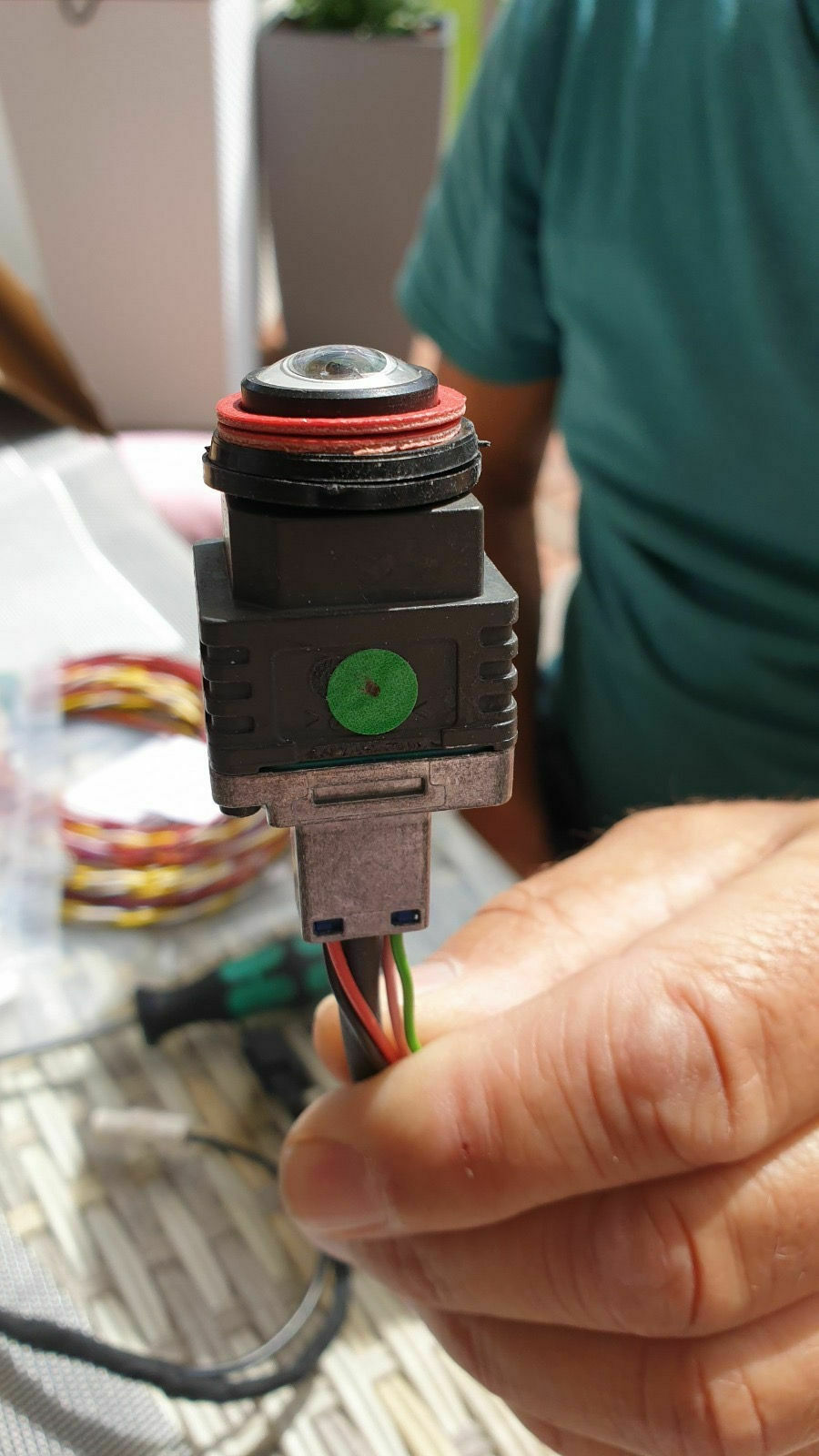

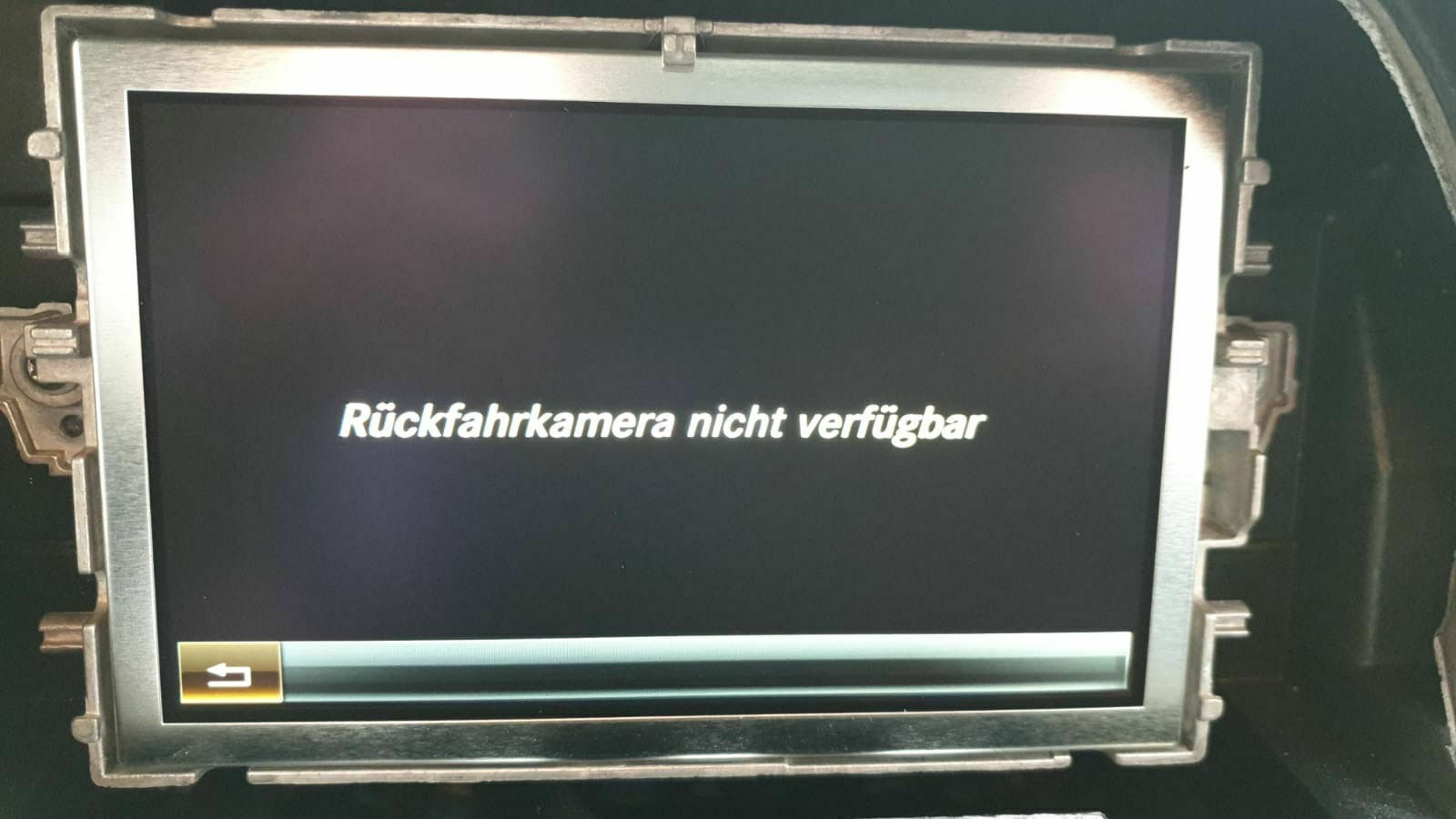

RFK

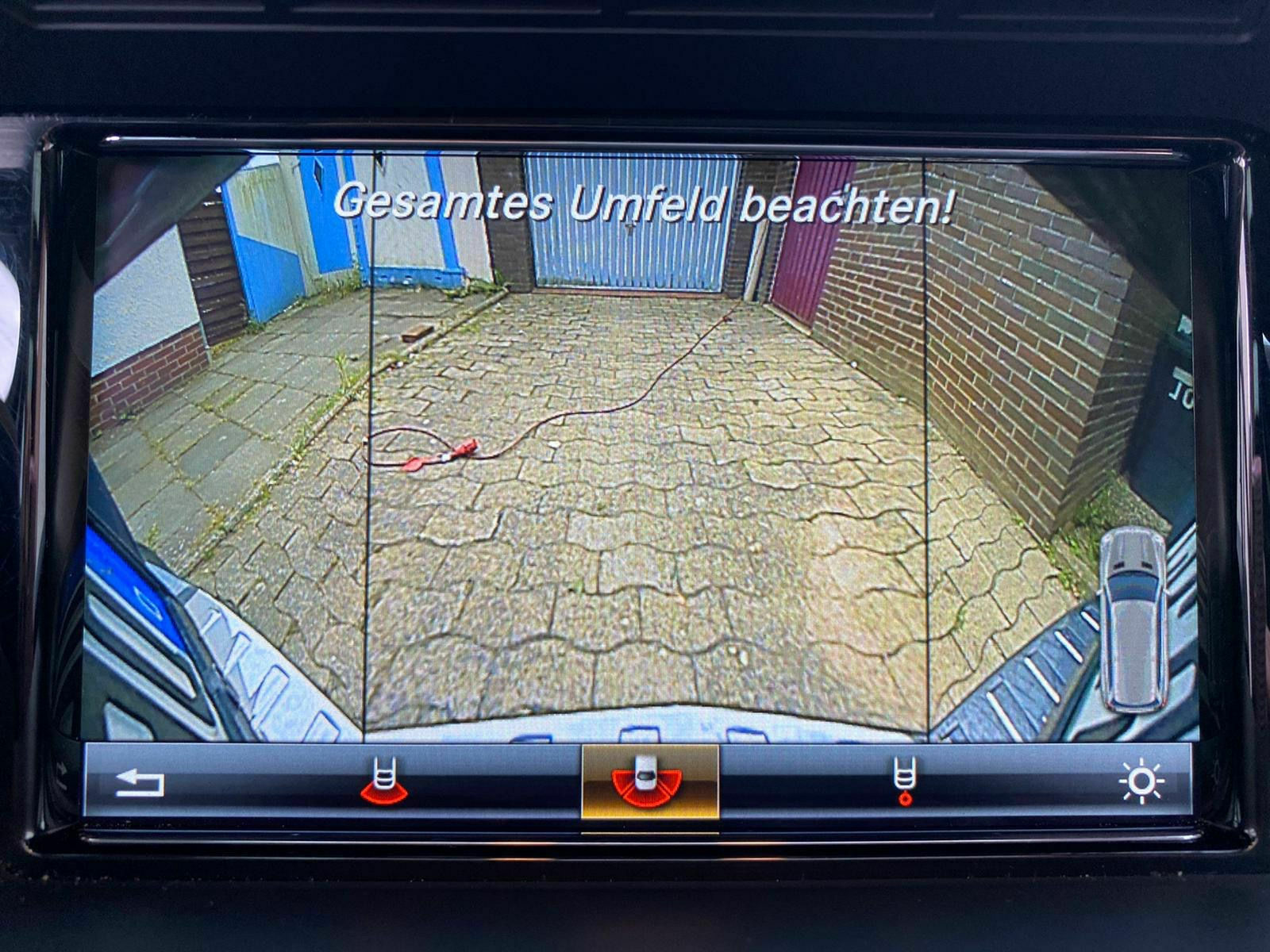

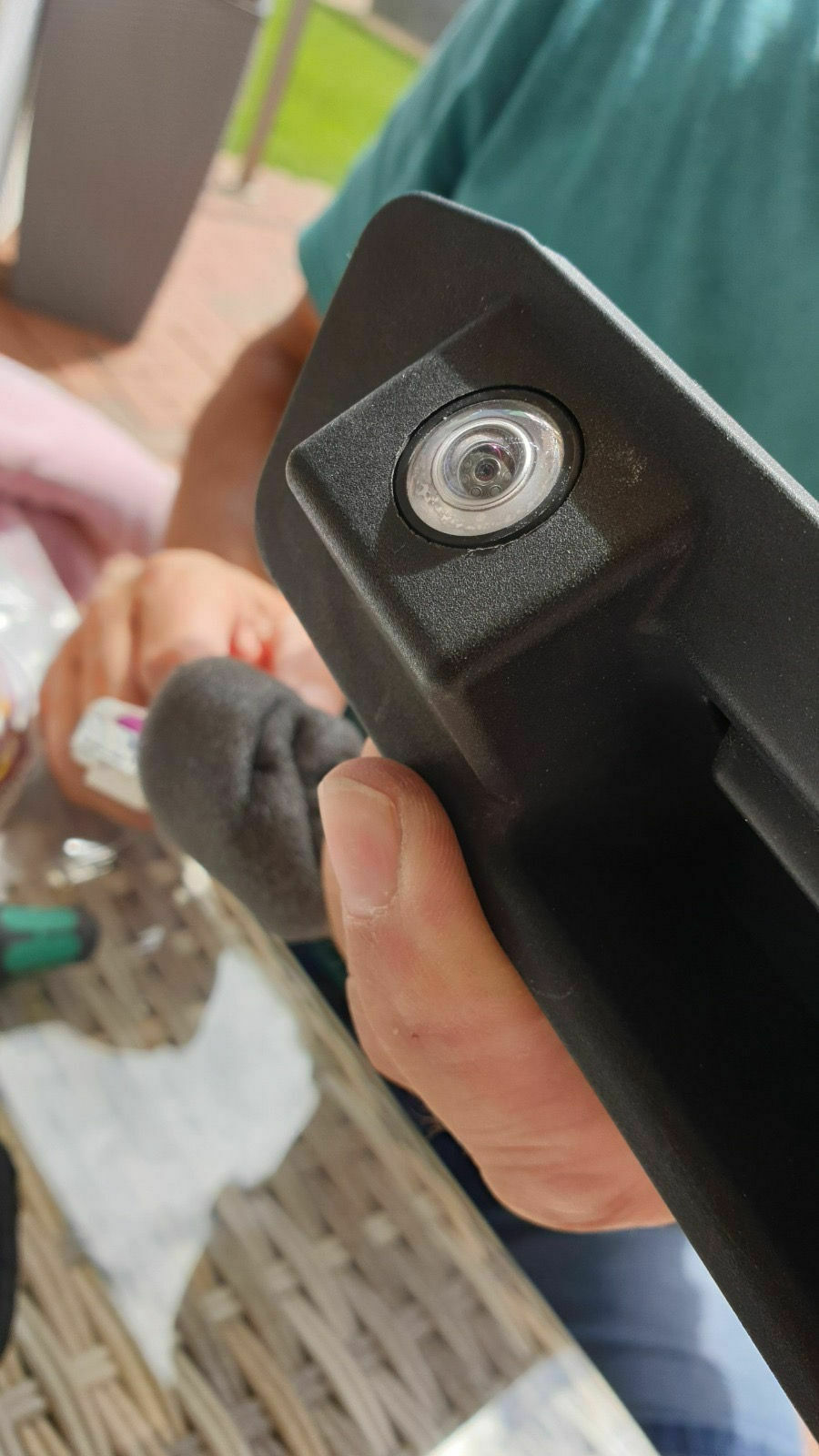

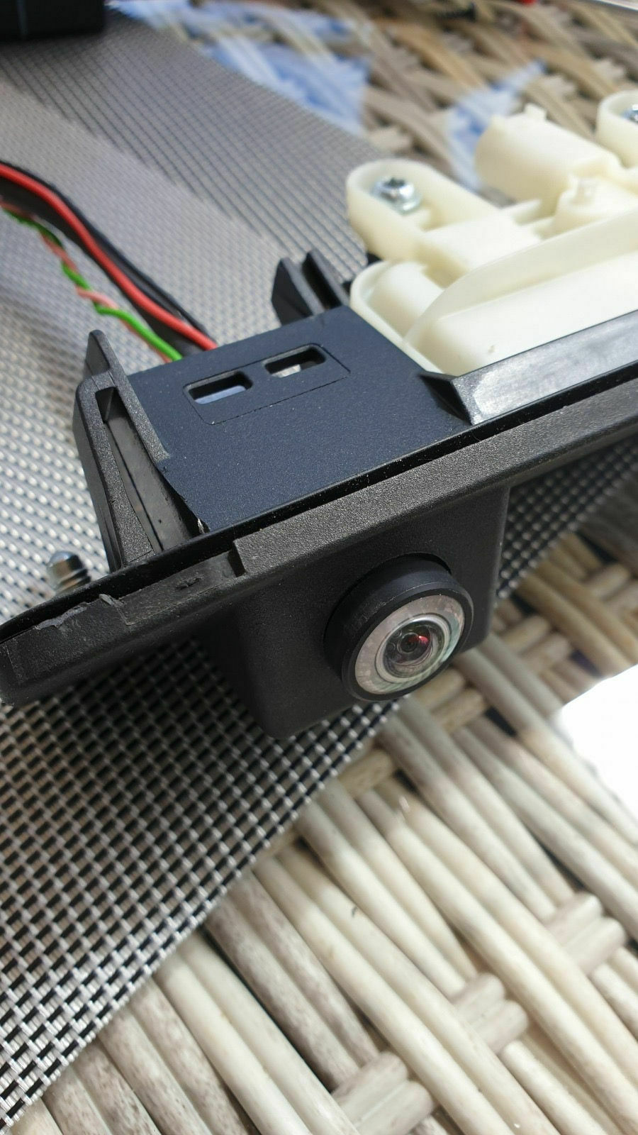

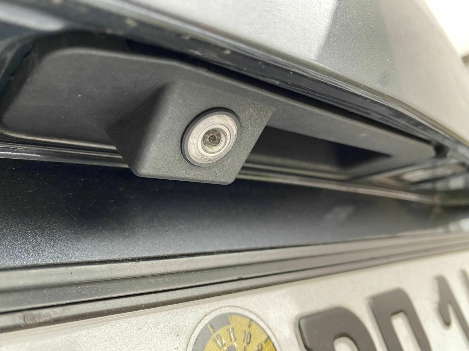

Die Original RVC166 ist im Entriegelungsgriff integriert, damit alles funktioniert wurde die neue RVC218 aus ihrem Gehäuse entfernt und in den original X204 Griff eingeschoben.
Anfangs hat die Linse zu weit herausgeschaut und das sah nicht gut aus. Einfach ein paar Dichtringe oder Abstandshalter mit reinlegen und die Linse sitzt Perfekt und Bündig. Oben mit einem weiteren Gummiring und dem original Blechhalter alles wieder fixieren. Die Kamera passt perfekt in die Halterung und es wackelt nichts.

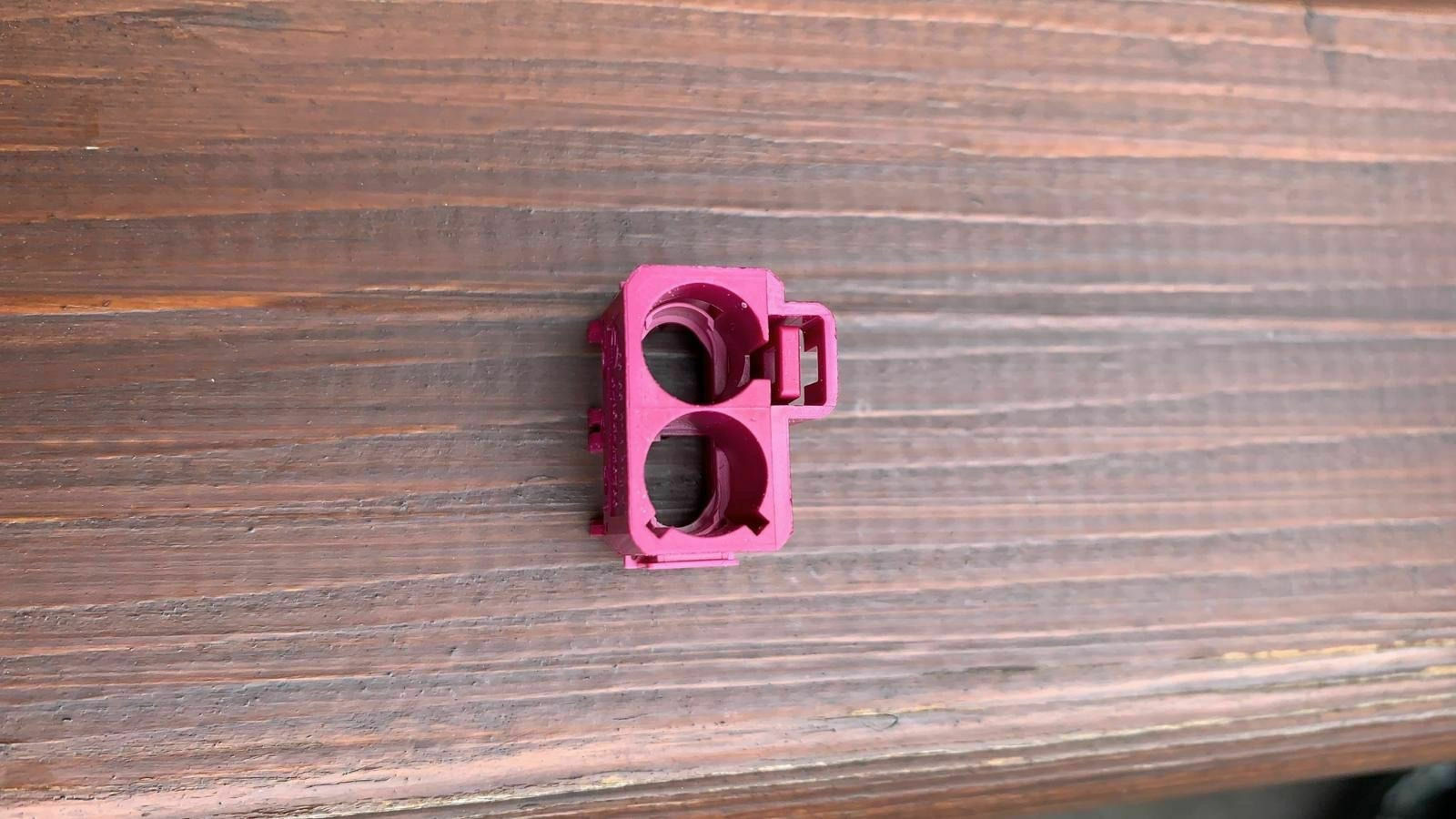

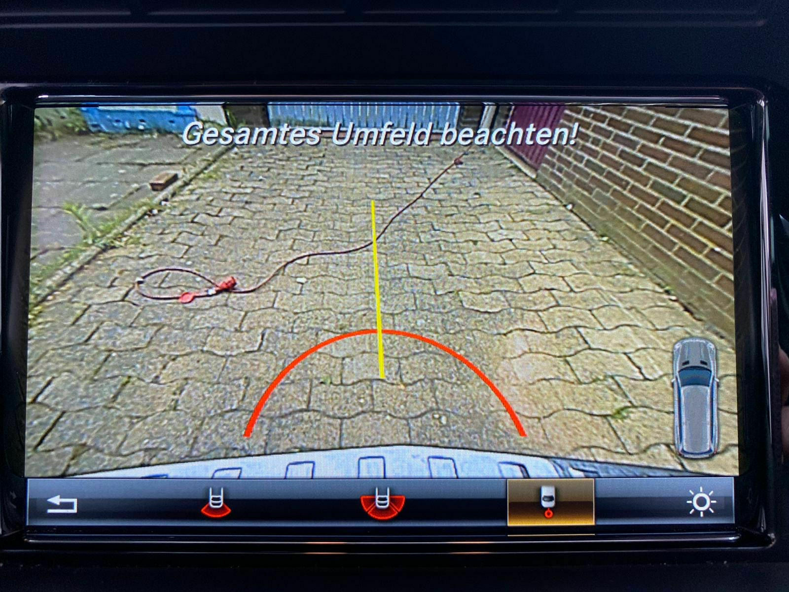

Neue LVDS Leitung, welche die alte Fakra ersetzt zum Comand verlegen und den CAN Bus nun auf den CAN E2 und nicht mehr CAN G. Hier kommen wir zum Nächsten Problem...
Der GLK hatte keinen CAN E2. Also die Kamera auf den "alten" CAN G (dem Vorläufer vom E2) gesteckt und probiert ob sie läuft. Erstmal kam immer die Fehlermeldung im Comand "Rückfahrkamera nicht verfügbar"
durch ein paar Änderungen der Codierung wurde nun endlich ein Bild angezeigt und nach einer Kalibrierfahrt auch die dynamischen Hilfslinien sowie die 180 Grad Ansicht und der Anhänger Rangierhilfe.
CAN G und E2:
Die Kamera kann somit auch auf dem CAN G betrieben werden und es muss in diesem Fall nicht zwingend der E2 nachgerüstet werden.
Wir haben auch versucht den E2 gegen den Can G zu tauschen und es hat durch Umflashen von SAM und CGW, einigen Codierungen und umpinnen auch funktioniert, nur wurde das Fahrzeug dann in Xentry nicht mehr richtig erkannt da es im X204 nie ein CGW231 gab... (im 212 könnte man es Problemlos auf CGW231 und somit E2 ändern, da es diesen hier in den Letzten Baujahren hatte)
Also ist das die perfekte Variante. Alles wird erkannt, wie es sein soll.
Nur die Variante der Rückfahrkamera RVC218 eben nicht da es diese ebenfalls im X204 nie gab.

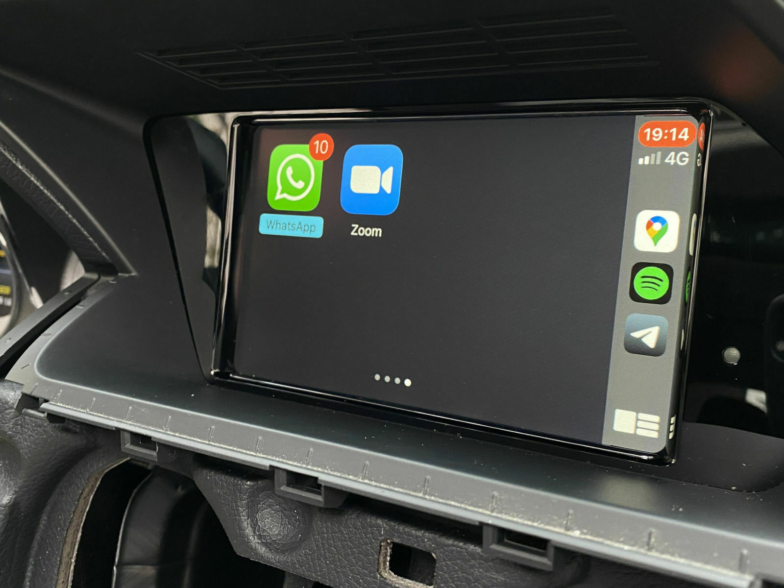

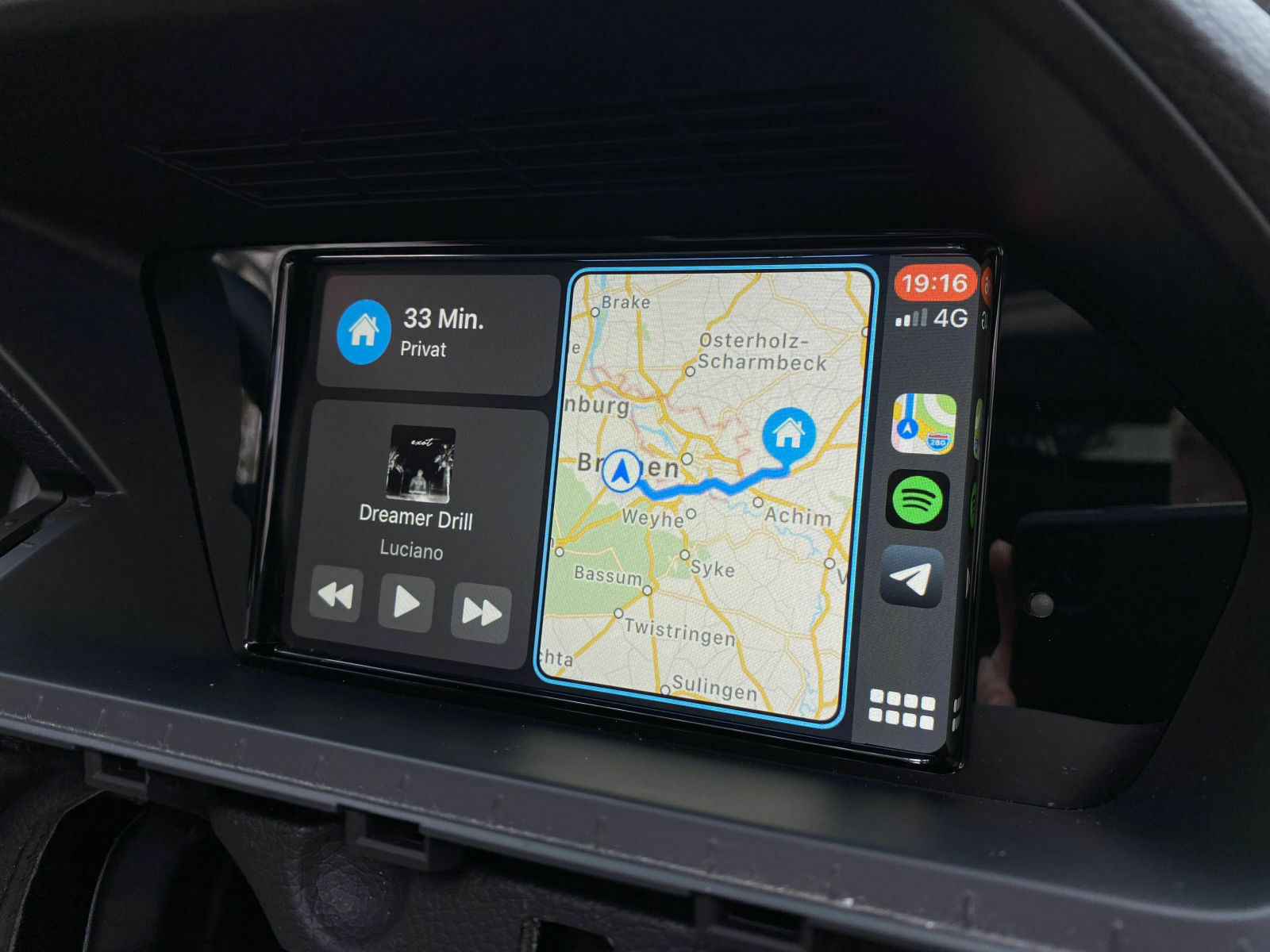

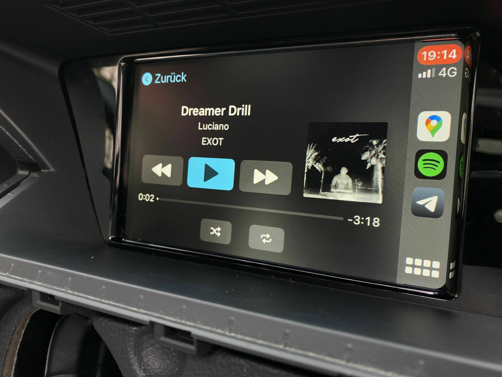

Smartphone Integrationspaket:
Für CarPlay und Android Auto waren ein paar Codierungen nötig, dann standen auch diese Features in der neuen Head-Unit 5s1 zur Verfügung.

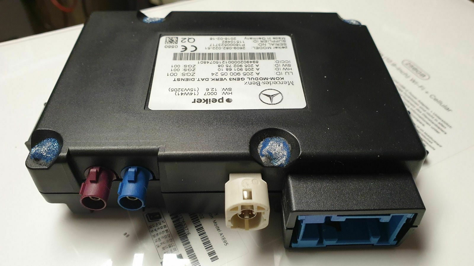

KOM-Modul:
Das KOM Modul kann zwar verbaut werden und wir haben es auch getan aber bisher noch ohne Funktion. Wir werden noch ein wenig damit experimentieren und ansonsten lassen wir es einfach weg. Life Traffic steht dann nicht zur Verfügung aber das kann man auch in der Codierung auf TMC ändern und somit hat man trotzdem eine Stau Info. Es kann nicht offiziell aktiviert werden da es im X204 nie ein NTG5.1 oder gar KOM Modul gegeben hat.
Das ganze System funktioniert soweit Hervorragend. Der Klang ist besser (auch ohne HK) als beim NTG4.5. Das Design, die Funktion, CarPlay, neue verbesserte Navigation und Anbindung Per WLAN oder Bluetooth sind sehr nützlich.
Weitere Bilder im Komplett eingebautem Zustand folgen... Ambientebeleuchtung wird ebenfalls noch Nachgerüstet.

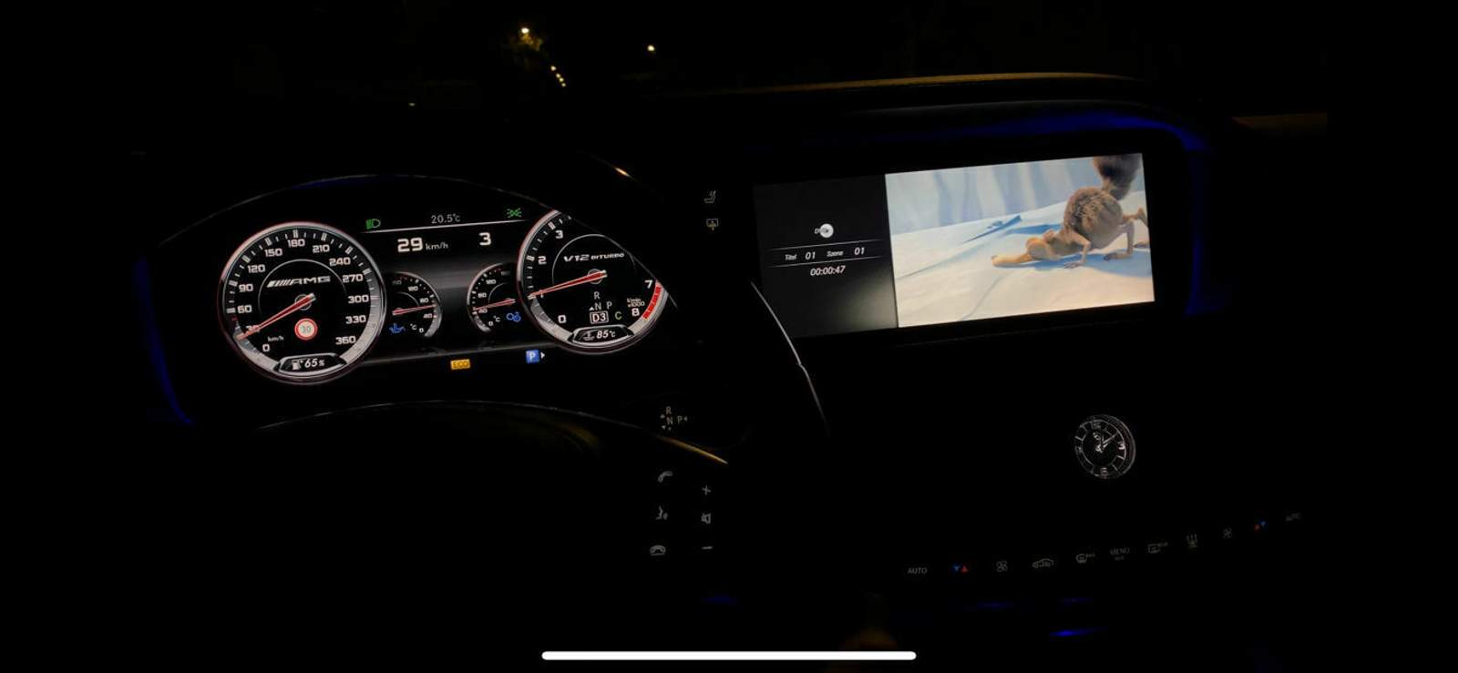

vimvim
Möglich nun auch die Aktivierung der Funktion Video in Motion. (Video während der Fahrt)
Je nach Softwarestand ist VIM möglich und kann aktiviert werden. Es werden dann Filme von DVD oder USB/SD karte abgespielt und das auch wähend der Fahrt.
Alle mit HU5 und entsprechender Firmware.
Normal deaktiviert sich das Bild über 5km/h.
Freischaltung bei mir in Bremen möglich.

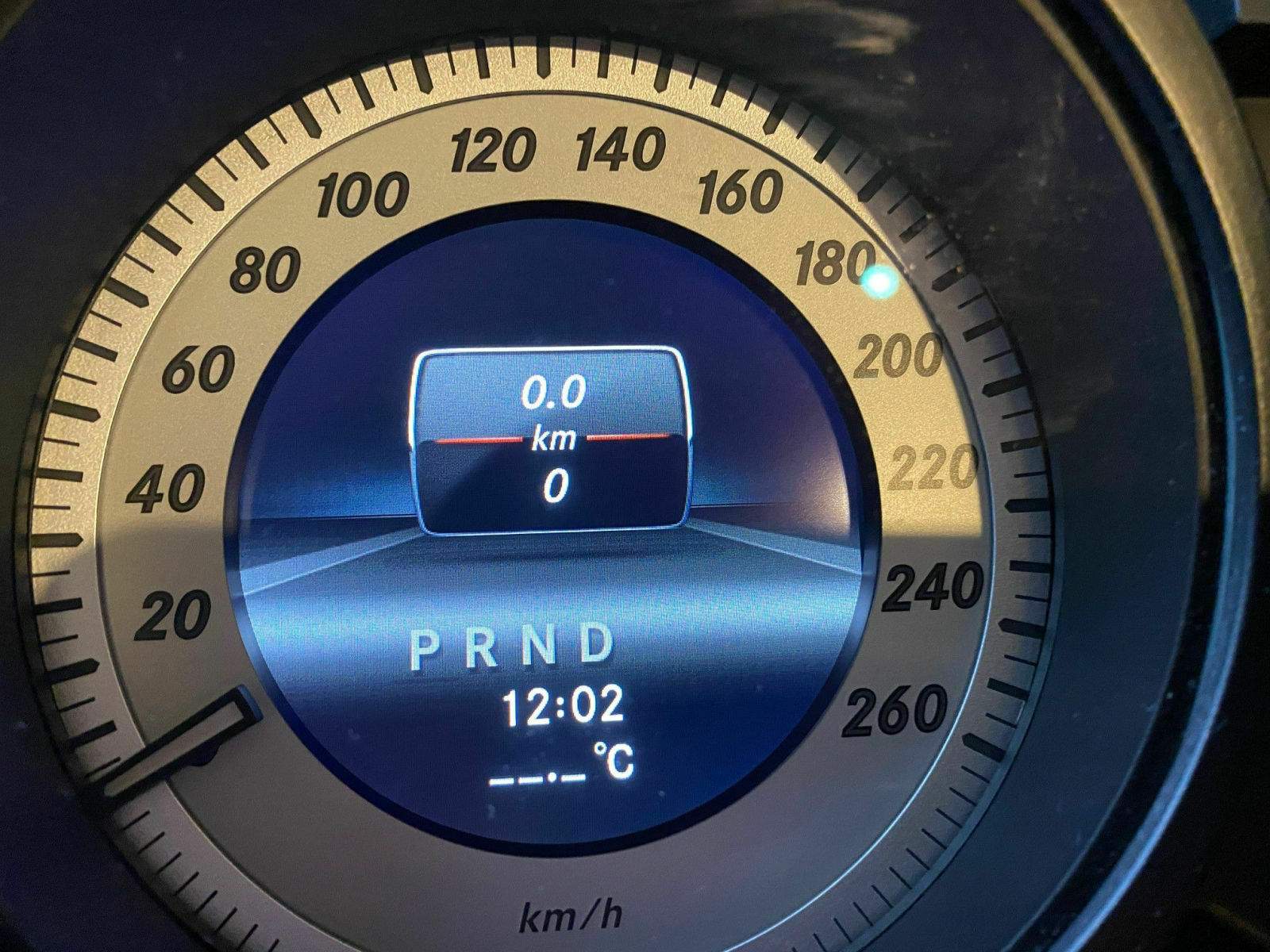

Neue Hardware, neue Möglichkeiten. Mir ist es nun möglich Tachos fast aller Baureihen zurückzusetzen und neu anzulernen.
Ein bereits angelernter (gebrauchter) Tacho kann an keine neue SSID angelernt werden, solange er nicht zurückgesetzt wurde.
Ich kann die SSID, Kilometerstand und Assyst Daten zurücksetzen und bei Bedarf auf ein neues Fahrzeug anlernen.
Das Ganze ist KEINE Manipulation, da anschließend beim Anlernen der Wahre Kilometerstand wieder aus dem EZS/EIS übernommen wird.
-Fahrzeug mit 150.000lm
-gebrauchter Tacho mit 100.000km wird zurückgetzt auf 0km
-Anlernen ans Fahrzeug -> Tacho zeigt wieder 150.000km an.
So können teilweise vorherige Manipulationen aufgedeckt werden.
Wenn im Tacho etwas manipuliert wurde, sodass er nur 100.000km anzeigt, obwohl das Fahrzeug in Wirklichkeit schon 200.000km gelaufen ist und dann ein neuer Tacho verbaut wird, werden automatisch die Km aus dem EZS/EIS (200.000km) übernommen.

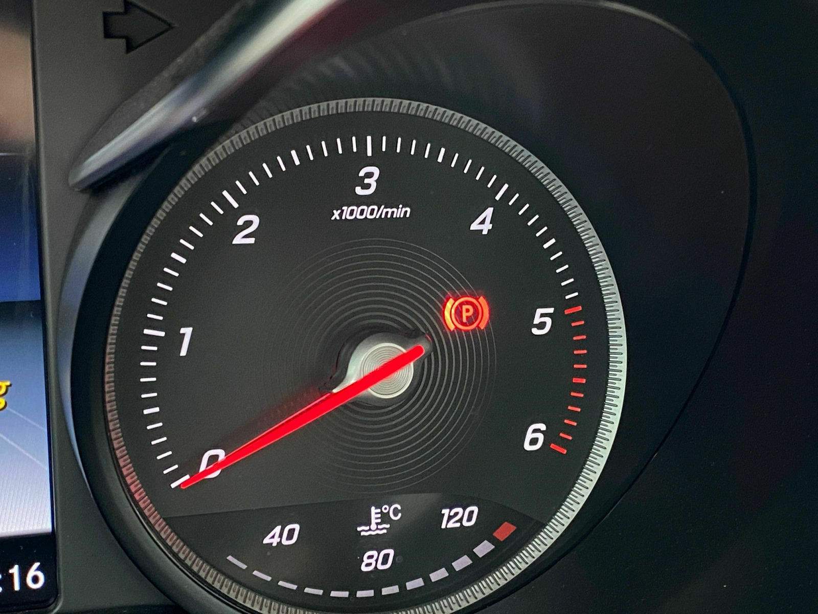

Die Automatische Feststellbremse beim Parken kann deaktiviert werden. Beim Automatikgetriebe eigentlich überflüssung...
Alle anderen Funktionen bleiben natürlich erhalten. Genauso das automatische Lösen beim Anfahren.
Kein muss aber möglich.

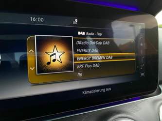

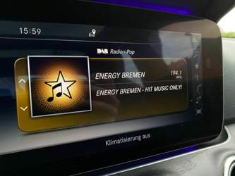

NUR bei der Baureihe 213 und 238 ab Serienbeginn bis ca 2018 gibt es die Möglichkeit bei Verbautem Comand NTG5.5 DAB kostengünstig Nachzurüsten. Eigentlich ist es nur eine Codierung, aber ich würde dennoch immer Empfehlen die Antennenweichen für DAB nachzurüsten.
Das ist schnell und günstig gemacht. Beide Weichen kosten zusammen ca 100€.
Habe es vor kurzem in einer E-Klasse aktiviert aber leider gab es kein Empfang auf dem Land. In der Stadt war der Empfang dann besser. Daher haben wir noch die Weichen erneuert und nun ist überall wo DAB ausgestrahlt wird auch der Empfang vorhanden.
Wie gesagt, der DAB Tuner ist nur in der E-Klasse 213 und 238 bereits im Comand NTG5.5 Verbaut. Das heißt kein anderes Modell (205,447,253,212... oder gar mit Audio 20) kann DAB ohne zusätzliche Steuergeräte.
Bei interesse gern Anschreiben
