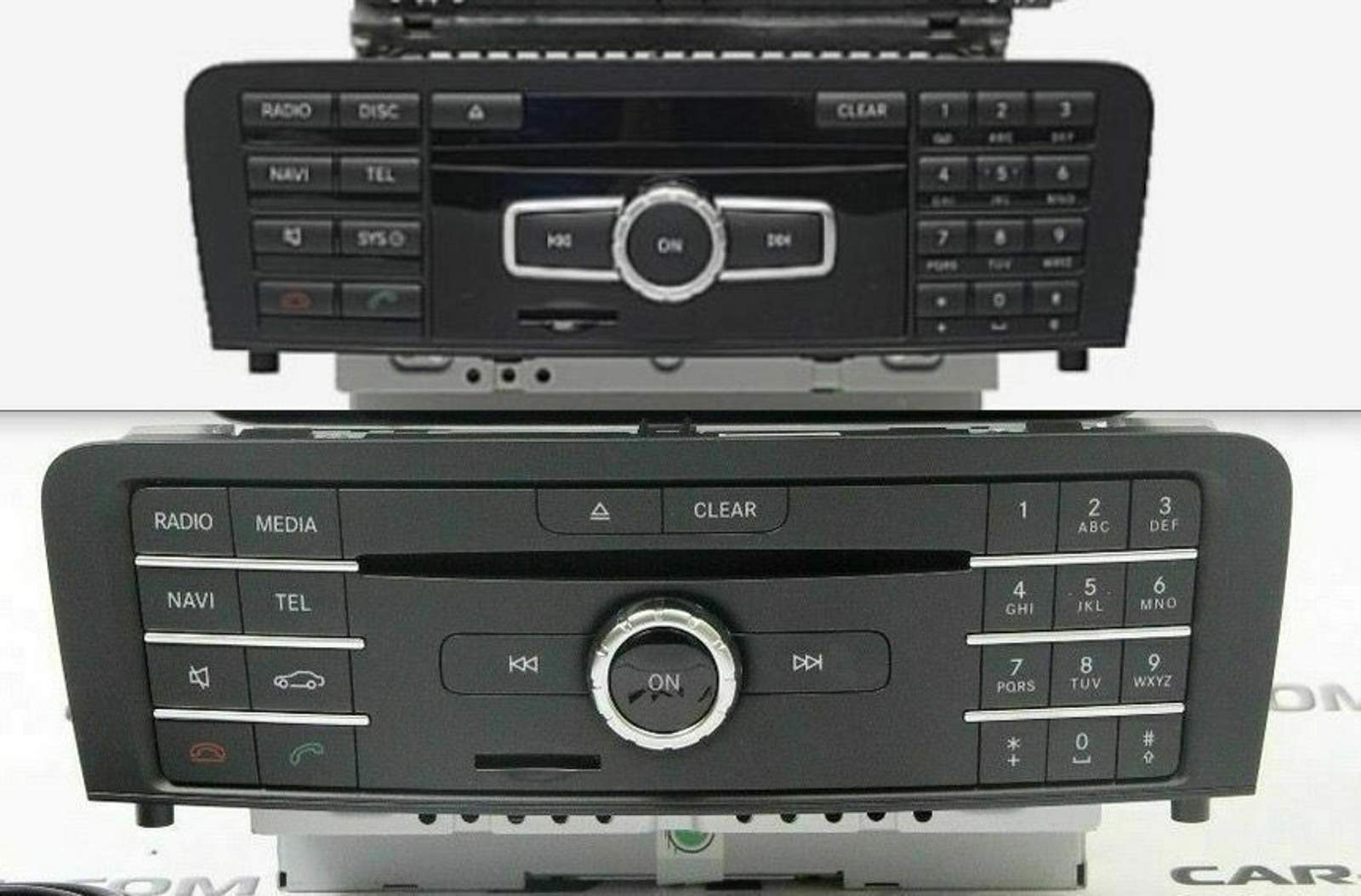

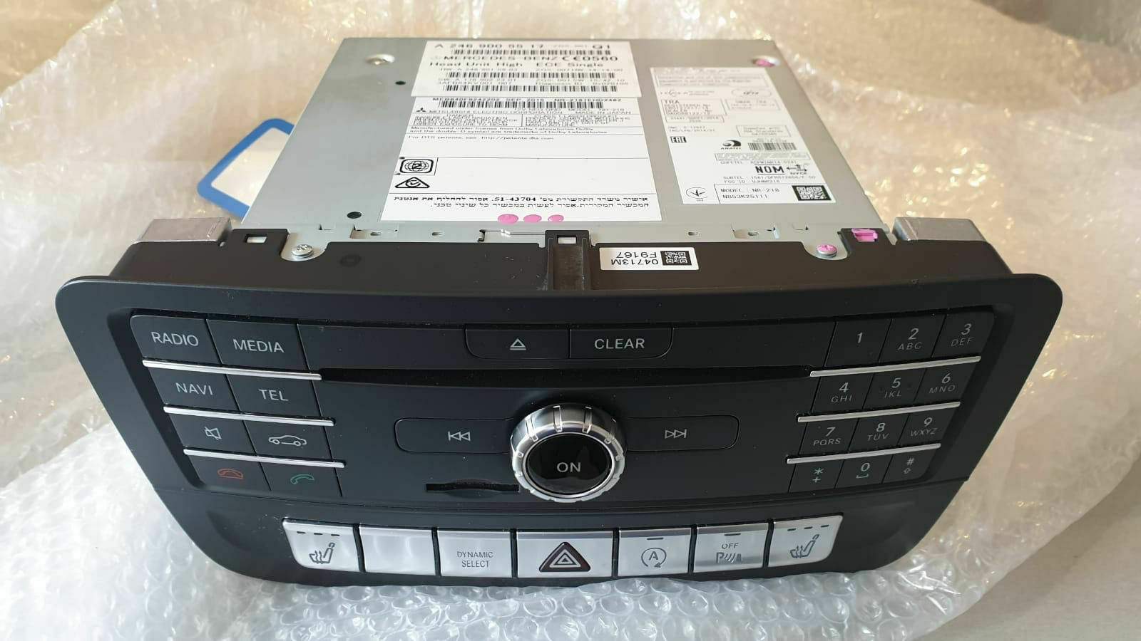

Hier geht es um die Nachrüstung/ Umrüstung des Comand NTG4.5 im GLK X204 auf das neuere Comand NTG5.1, welches es im GLK nie ab Werk gab.
Glücklicherweise ist die Front vom Comand NTG5.1 genau die gleiche wie aus dem W176, W246 oder X156. Sonst wäre ein Umbau gar nicht erst möglich, da es die HU5.1 im GLK nie ab werk gab.

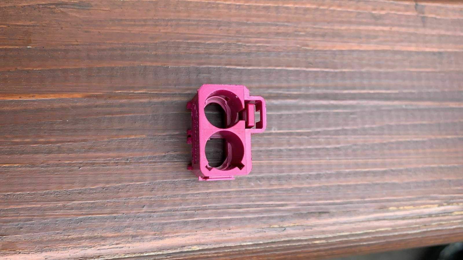

  • Rückfahrkamera oder 360 Grad Kamera werden nun über LVDS Leitungen mit dem Comand verbunden. Somit fallen die alten Fakra Kabel weg und die RVC204 und SVS166 müssen ersetzt werden. RVC218 und SVS207 ab MY806 (Änderungsjahr 2016) erfordern die elektrische Servolenkung. Diese war im GLK Mopf bereits verbaut, ansonsten hätte sich der Umbau finanziell wohl gar nicht mehr rentiert... Trotzdem ist es jedoch möglich die Lenkung entsprechend zu tauschen.

  • Comand NTG5.1 aus W176, W246 oder X156

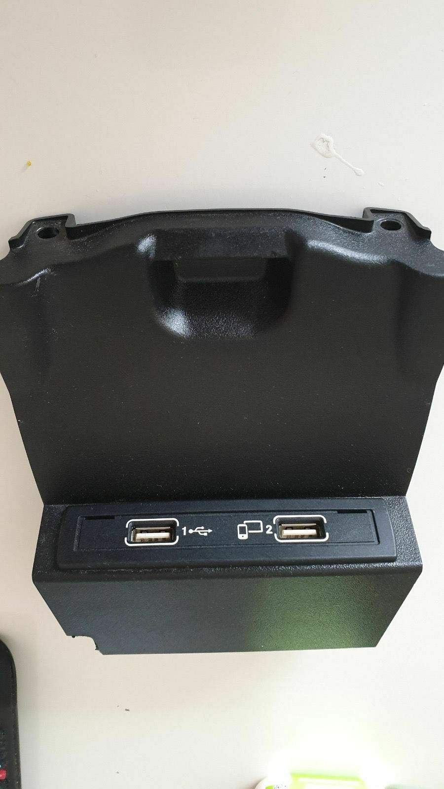

USB Anschluss:
Das Media-Interface UCI entfällt wie bereits erwähnt mit der HU5.1.
Der GLK hatte dieses auch zuvor nicht also einfach neue USB Buchse gültig für CarPlay in der Mittelkonsole verbauen und zu der neuen LVDS Leitung welche zum Comand läuft noch 1 weitere Leitung in den Quadlockstecker einpinnen. Eine 0,75mm² Leitung direkt zum SAM-R auf den Stecker 14I Pin 5 für die Spannungsversorgung der Anschlusseinheit. Wenn UCI verbaut war, kann diese Leitung einfach vom Handschuhfach verlängert werden, da dort das Steuergerät UCI sitzt.

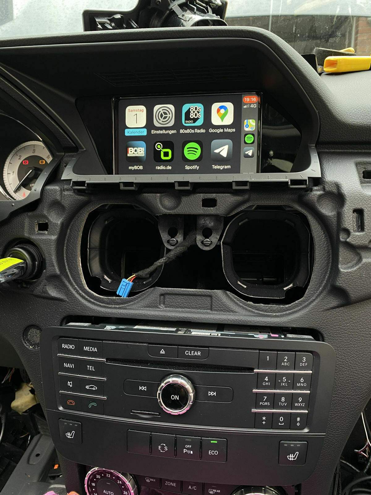

Zentraldisplay:
Das Display muss wie gesagt auch erneuert werden. Der Stecker der LVDS Leitung ist ein anderer und muss entweder getauscht oder abgeschliffen werden. Die zweite Masse (falls Vorhanden) entfällt und muss zurückgebunden werden. In unserem Fall war diese gar nicht vorhanden da sie bei den letzten Modellen schon weggefallen ist.
Das Display kann ansonsten 1:1 getauscht werden.
[bild=2]

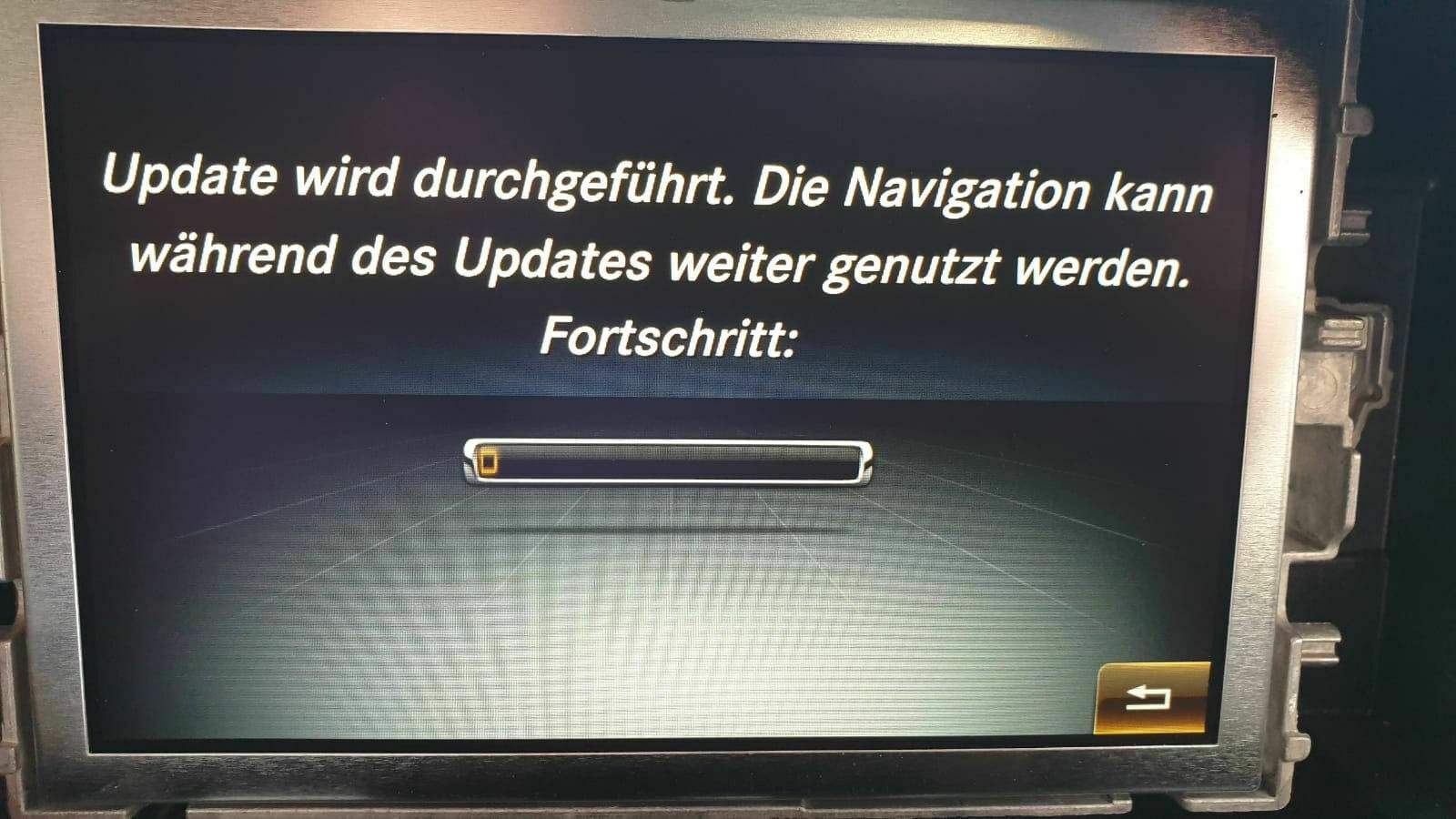

Somit läuft das System erstmal und alle wichtigen Komponenten sind getauscht. Schlüssel drehen und es Startet. Diebstahlcode mit Vediamo eingegeben und ein paar Codierungen durchgeführt.
Da sich die Fahrgestellnummer im Comand geändert hat, muss auch das Kartenmaterial aktualisiert werden, wie immer mit Freischaltcode. Das Update installiert sich zwar 3x schneller aber es sind auch 3x mehr Daten als beim NTG4.5.
[bild=10] Somit dauert es wieder einmal ca. 90min.

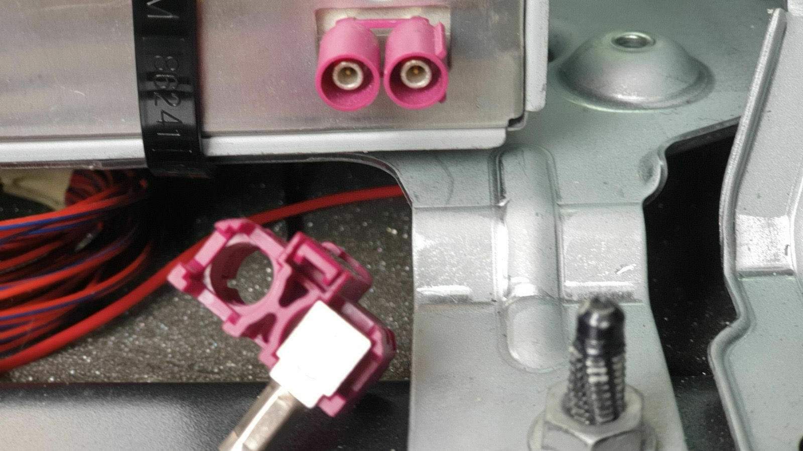

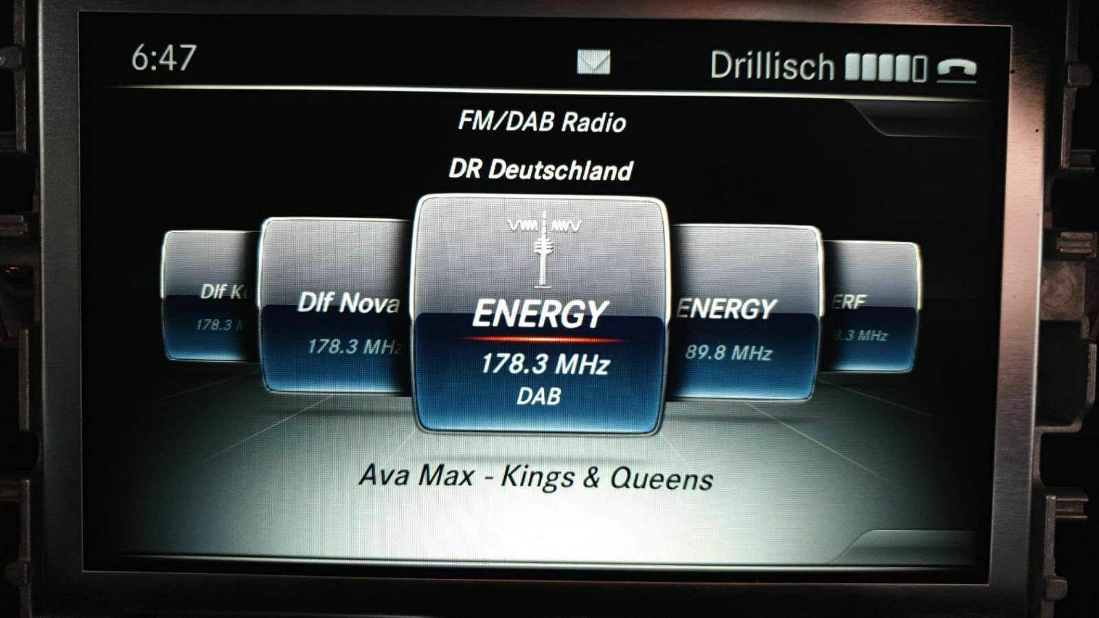

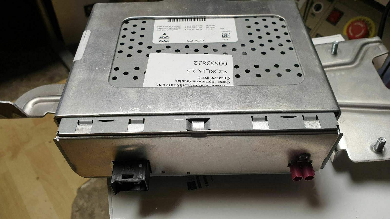

Als Nächstes ging es dann ans DAB und die RFK
DAB+
[bild=14]
Da DAB+ schon zuvor nachgerüstet wurde und die Fakra Leitung schon aus der Heckklappe in den Kofferraum verlegt war, konnte der Tuner relativ einfach getauscht werden. Die MOST Lichtleiter waren auch schon verlegt und es konnte Plug-and-play angeschlossen werden. Nur die Fakrakupplung hat nun die Haltenase seitlich und nicht mehr in der Mitte. Kann ebenfalls einfach getauscht werden...

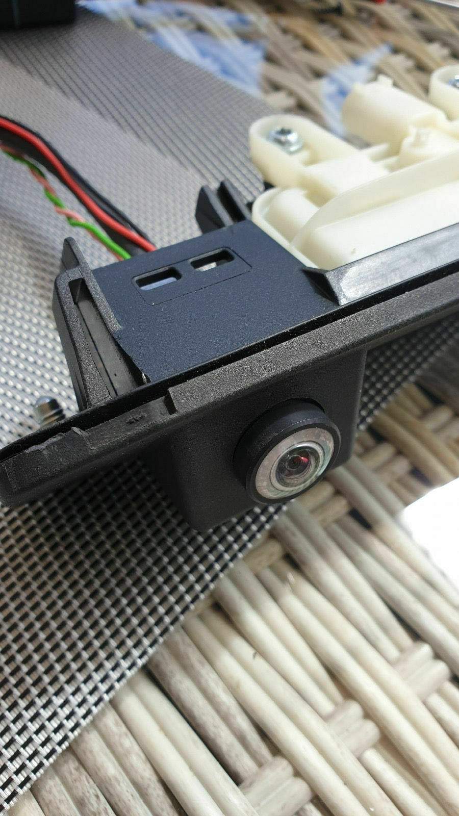

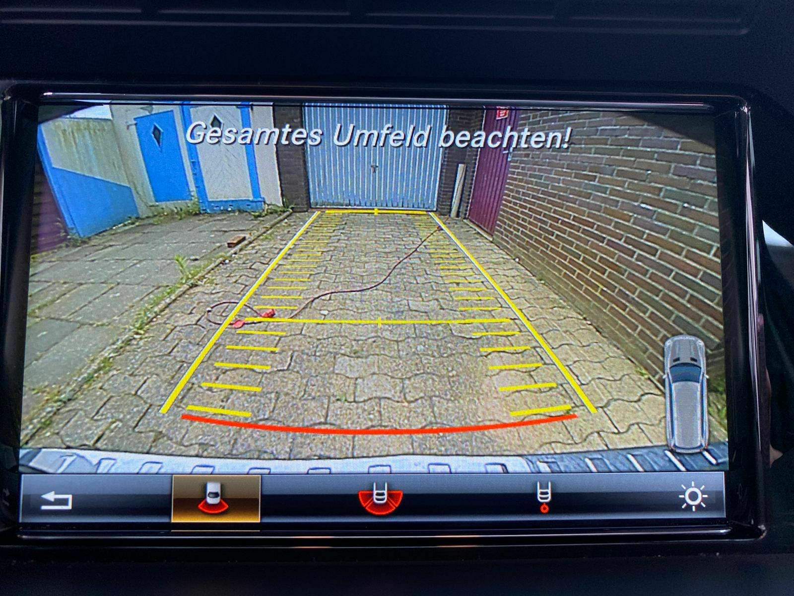

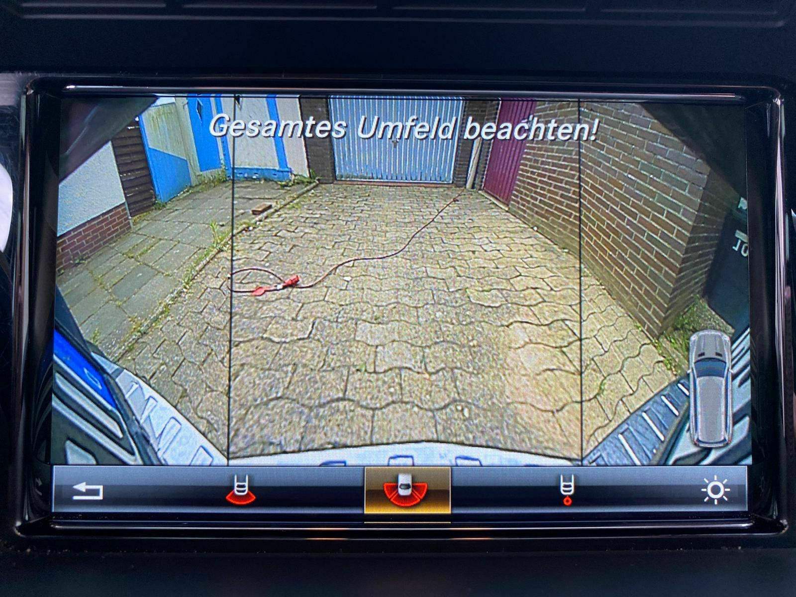

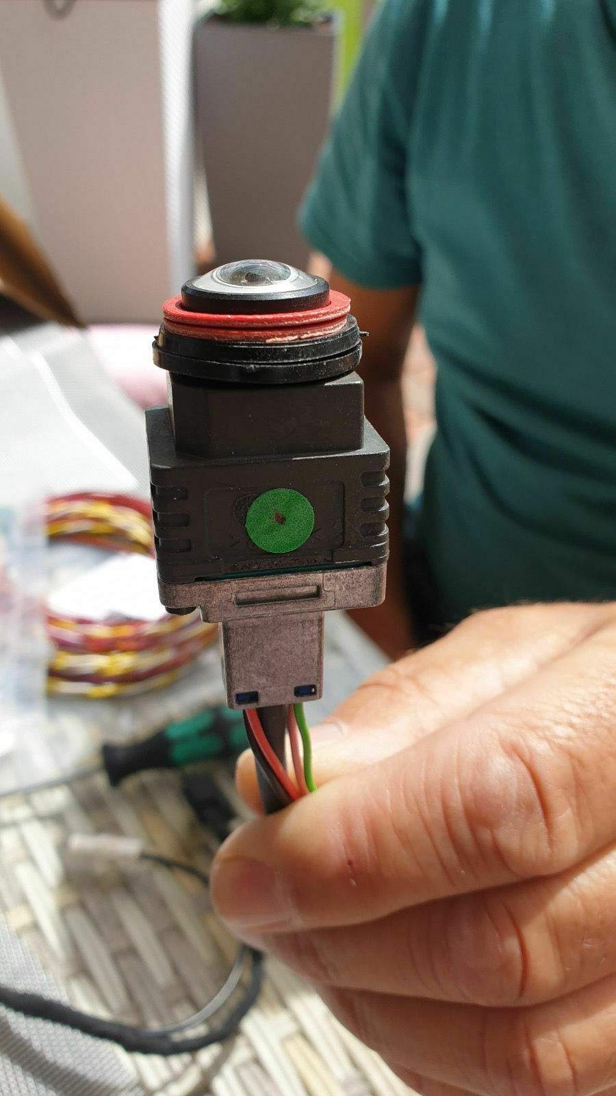

RFK

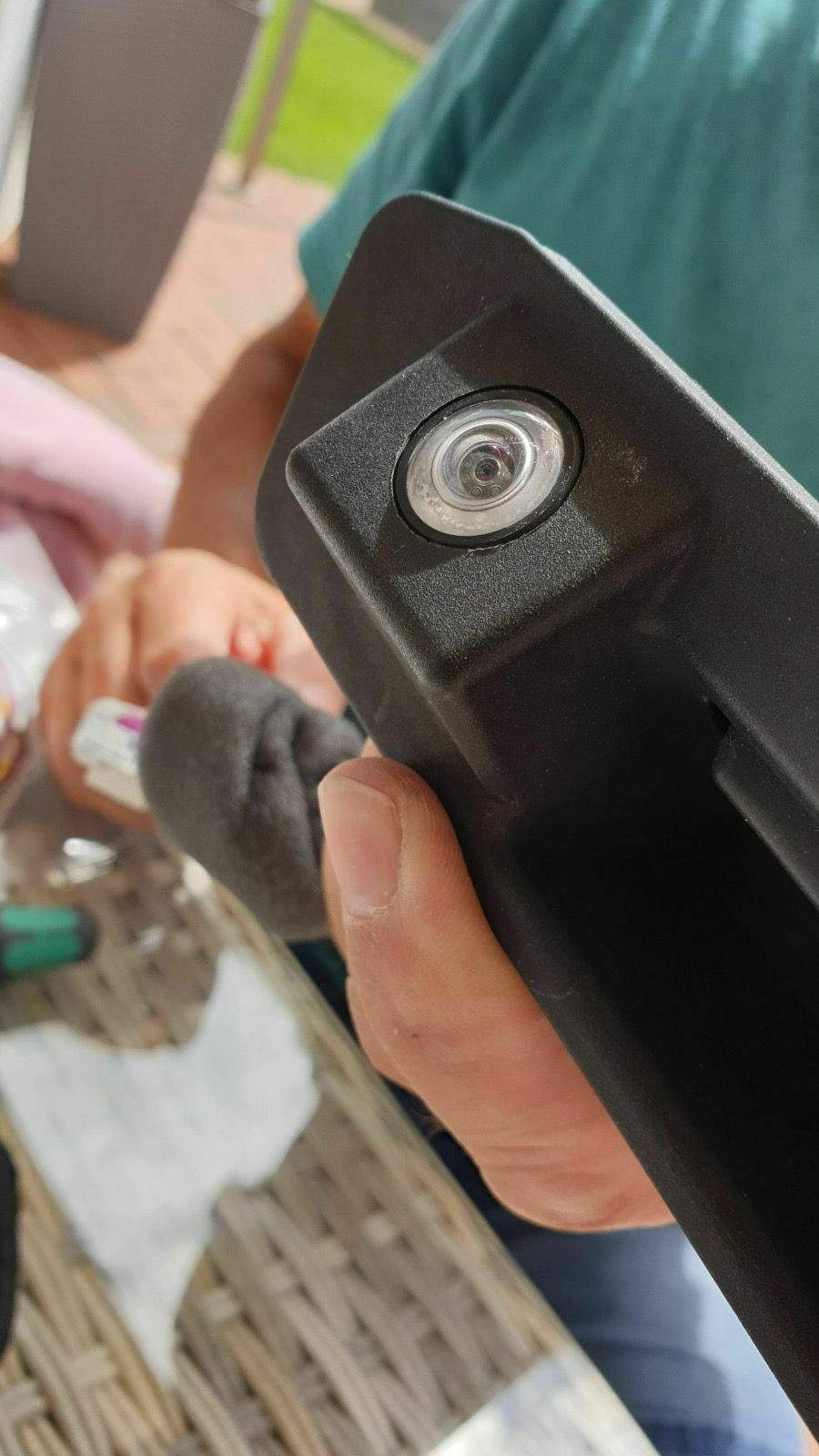

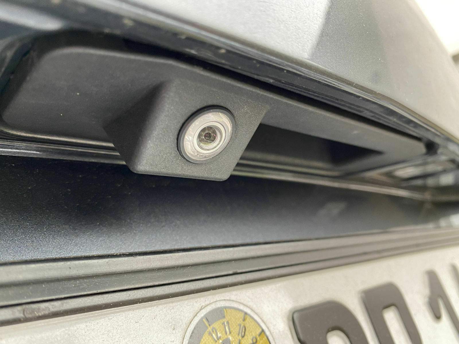

Die Original RVC166 ist im Entriegelungsgriff integriert, damit alles funktioniert wurde die neue RVC218 aus ihrem Gehäuse entfernt und in den original X204 Griff eingeschoben.
[bild=3]
Anfangs hat die Linse zu weit herausgeschaut und das sah nicht gut aus. Einfach ein paar Dichtringe oder Abstandshalter mit reinlegen und die Linse sitzt Perfekt und Bündig. Oben mit einem weiteren Gummiring und dem original Blechhalter alles wieder fixieren. Die Kamera passt perfekt in die Halterung und es wackelt nichts.
[bild=5]
[bild=4]
[bild=24]

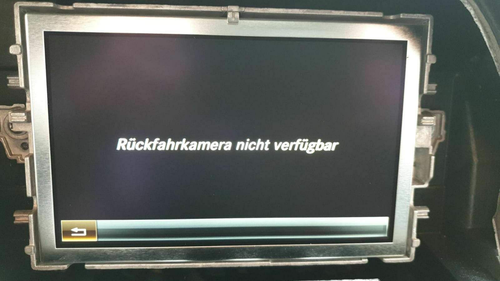

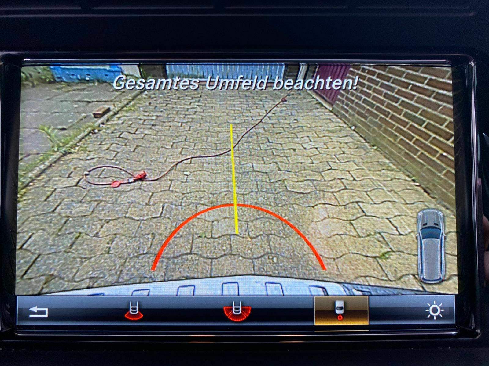

Neue LVDS Leitung, welche die alte Fakra ersetzt zum Comand verlegen und den CAN Bus nun auf den CAN E2 und nicht mehr CAN G. Hier kommen wir zum Nächsten Problem...
Der GLK hatte keinen CAN E2. Also die Kamera auf den "alten" CAN G (dem Vorläufer vom E2) gesteckt und probiert ob sie läuft. Erstmal kam immer die Fehlermeldung im Comand "Rückfahrkamera nicht verfügbar"
[bild=13]
durch ein paar Änderungen der Codierung wurde nun endlich ein Bild angezeigt und nach einer Kalibrierfahrt auch die dynamischen Hilfslinien sowie die 180 Grad Ansicht und der Anhänger Rangierhilfe.

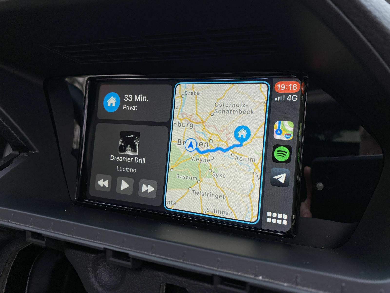

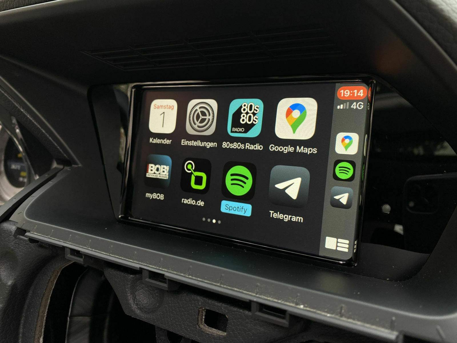

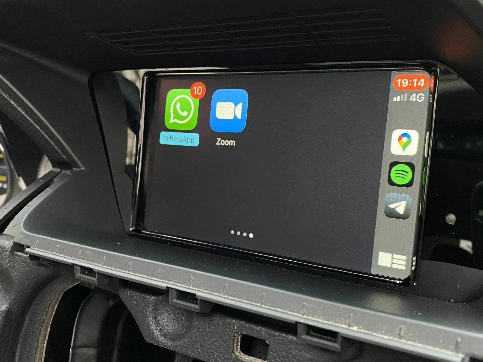

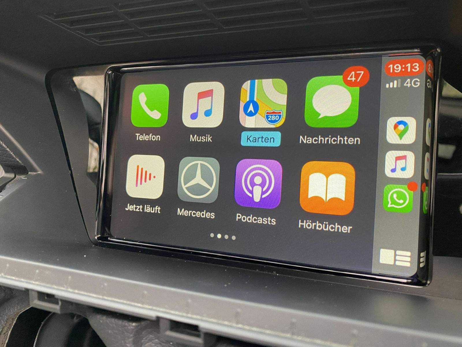

Smartphone Integrationspaket:

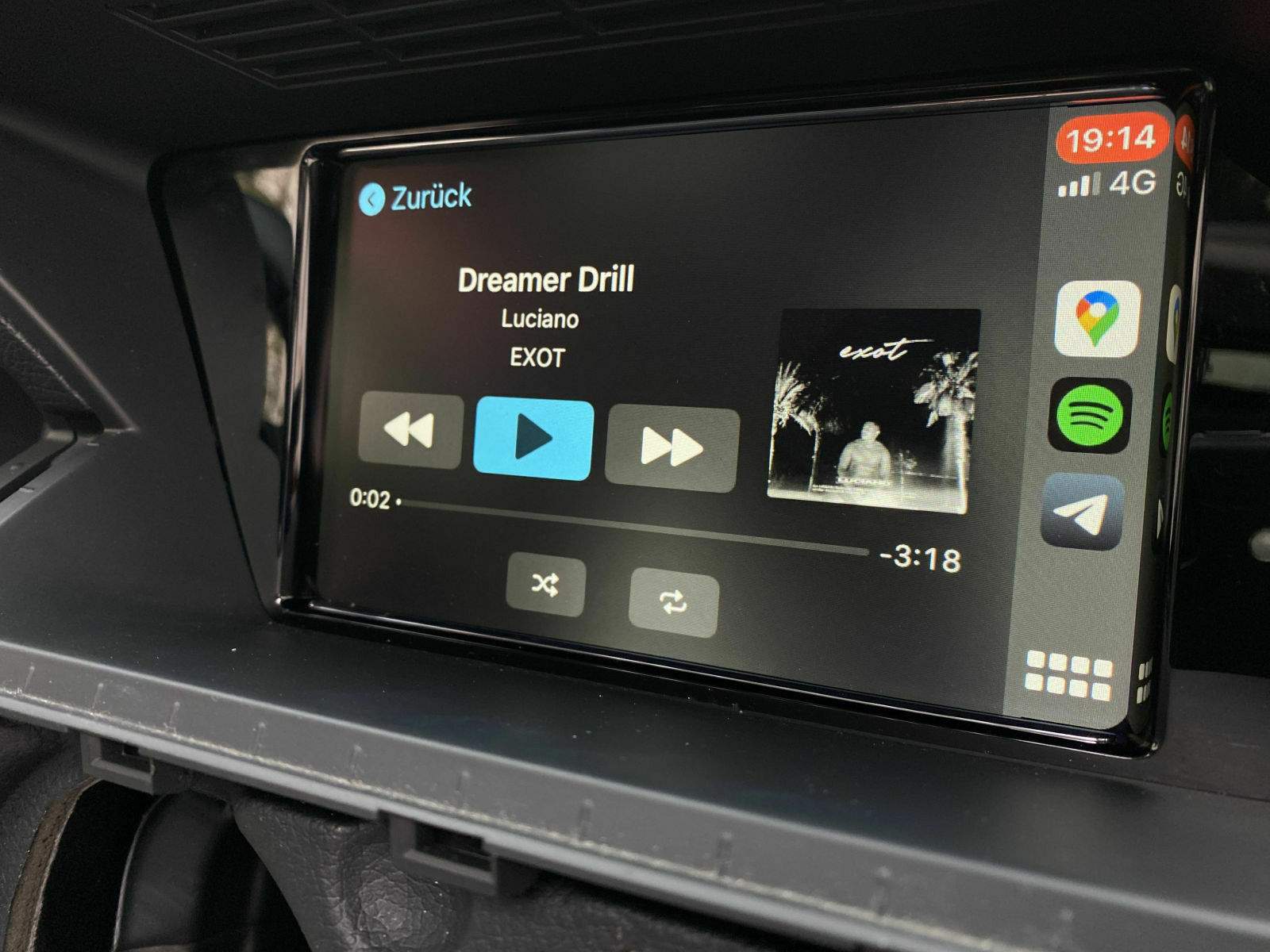

Für CarPlay und Android Auto waren ein paar Codierungen nötig, dann standen auch diese Features in der neuen Head-Unit 5s1 zur Verfügung.
[bild=19][bild=20][bild=21][bild=22][bild=23]

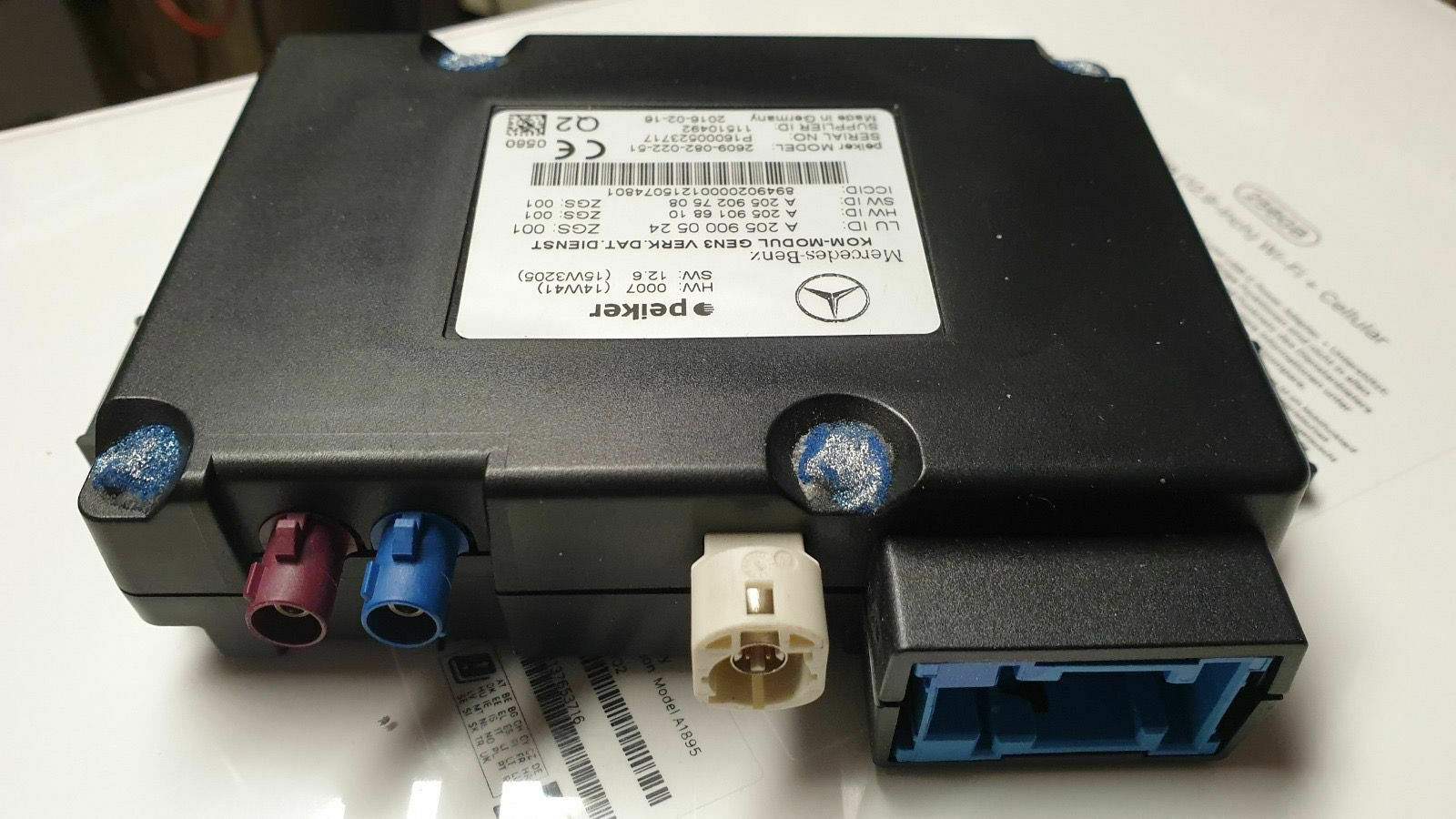

KOM-Modul:
Das KOM Modul kann zwar verbaut werden und wir haben es auch getan aber bisher noch ohne Funktion. Wir werden noch ein wenig damit experimentieren und ansonsten lassen wir es einfach weg. Life Traffic steht dann nicht zur Verfügung aber das kann man auch in der Codierung auf TMC ändern und somit hat man trotzdem eine Stau Info. Es kann nicht offiziell aktiviert werden da es im X204 nie ein NTG5.1 oder gar KOM Modul gegeben hat.

Das ganze System funktioniert soweit Hervorragend. Der Klang ist besser (auch ohne HK) als beim NTG4.5. Das Design, die Funktion, CarPlay, neue verbesserte Navigation und Anbindung Per WLAN oder Bluetooth sind sehr nützlich.
Weitere Bilder im Komplett eingebautem Zustand folgen... Ambientebeleuchtung wird ebenfalls noch Nachgerüstet.
Alles in allem ein sehr gelungener Umbau mit vielen tollen neuen Features und Möglichkeiten, welche es im GLK X204 ab Werk NIE gab.
