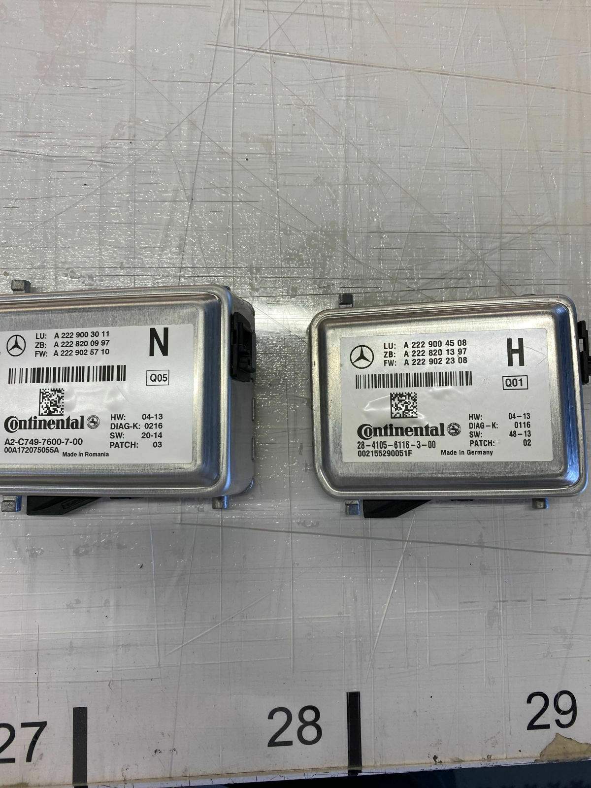

Heute die Umrüstung der Multifunktionskamera (Mono) MMPC222 hinter der Windschutzscheibe durchgeführt.
Es war bereits eine Kamera vorhanden allerdings nur gültig für Fernlichtassistent IHC.
Das ist die Basic-Kamera und unterstützt leider keine weiteren Funktionen. Daher musste diese getauscht, codiert und kalibriert werden.
3 Kamera Varianten gibt es dabei:
1. Mono
- Nur für IHC/ IHC+
2. Mono
- IHC/ IHC+
-Verkehrszeichenassistent TSA
-Spurhalteassistent (aktiv oder passiv)
3. Stereo
-IHC/IHC+
-Aktiver Lenkassistent
-Distronic + Querunterstützung.
Also wenn z.B. nur Spurhalteassistent vorhanden ist, kann der TSA problemlos aktiviert werden.
Ist nur IHC oder gar keine Kamera vorhanden, muss nachgerüstet oder umgerüstet werden.
Anschließend ist der Verkehrszeichenassistent das Resultat. Kann normal im KI aktiviert und deaktiviert werden allerdings findet keine Übertragung der erkannten Schilder auf das Audio20 statt. Das geht nur in Verbindung mit Comand.
