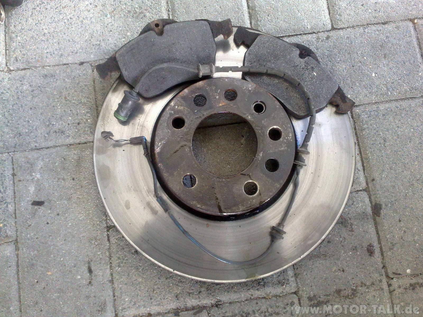

Hallo @ all,

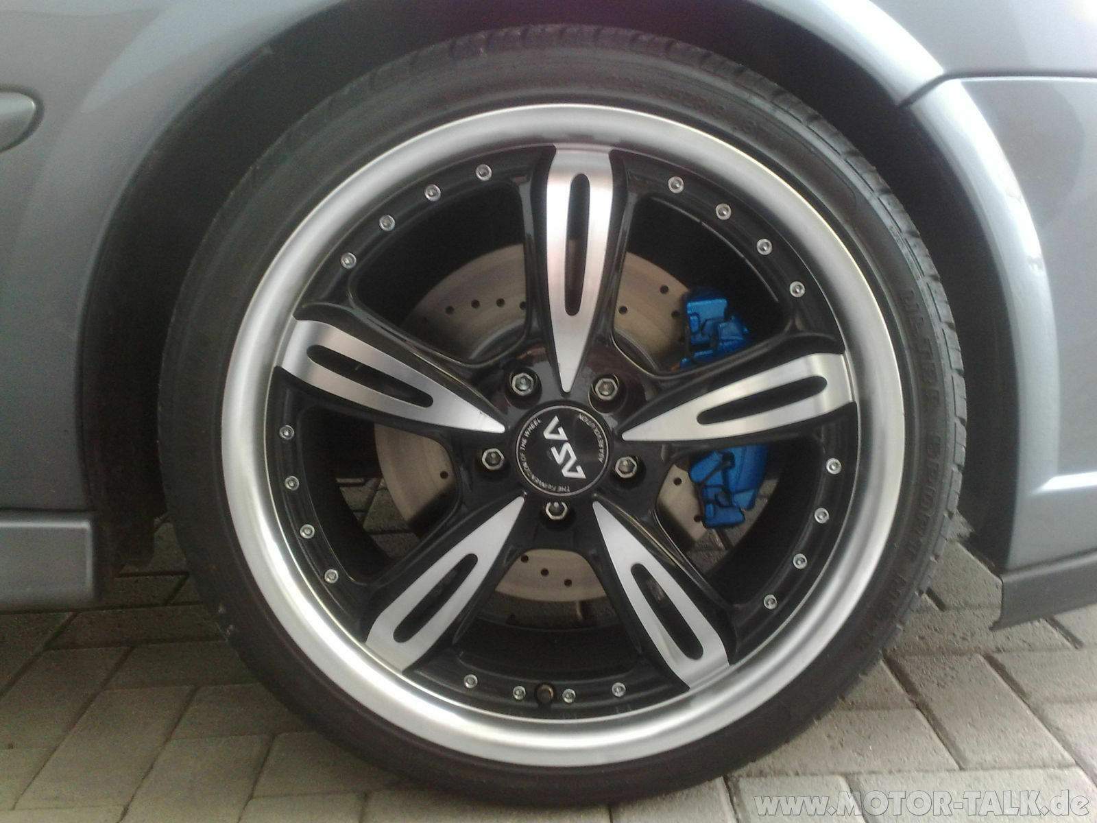

endlich ist es soweit- Zeit für Sommerreifen ist wohl gekommen, Winter ist hoffentlich vorbei. Also auch gut, um gleichzeitig mit Reifenwechsel die Umbau auf 308 mm Bremsanlage, wie im i500, durchzuführen.
Die kleinen 15" Winterreifen hätten ja über 308 mm Bremsscheibe eher nicht drübergepasst.

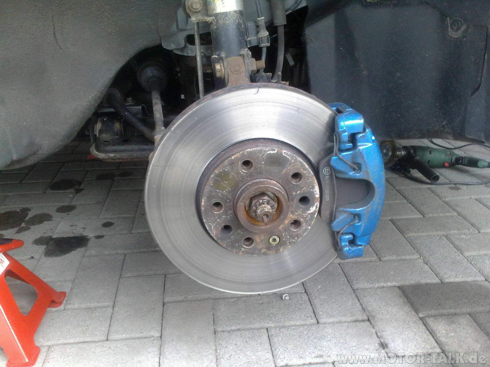

Die Bremssattelhalter habe ich bei der Planung vom Umbau auf Z20LET aus Englang geholt. Die Bremssattelhalter sind in Deutschland eigentlich fast nicht erhältlich, und wenn, dann sind die Preise total astronomisch.
Nun, da die Bremsen auf der VA eher eigentlich fertig waren, habe ich mich entschlosse gleich die 308mm Scheiben mit diesen Haltern einzubauen.

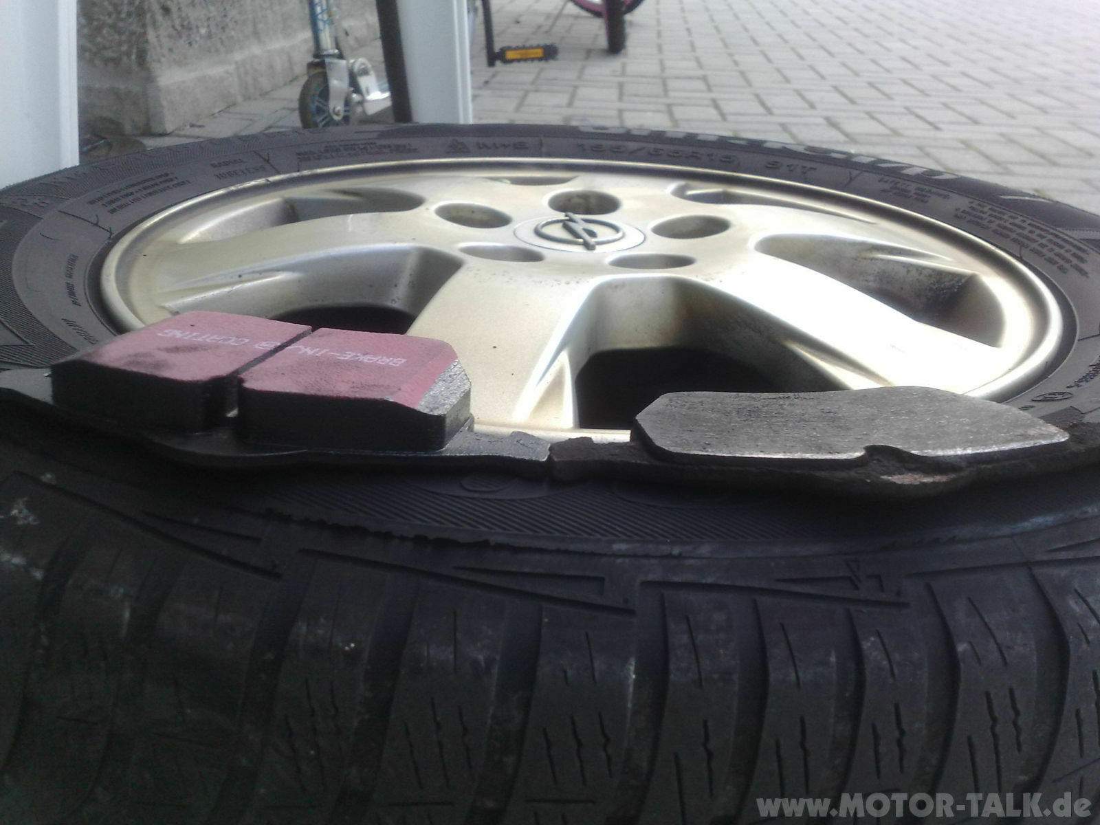

Als scheiben wollte ich eigentlich zuerst EBC-Scheiben einbauen. Leider haben Black Dash und TurboGroove in 308 mm keine Zulassung oder ABE, die normale Premium Disk sind auch gut teuer und sind vom optischen nicht so der Hit, normale Bremsscheibe halt. Als Beläge würden dazu Red Stuff dazupassen.
Leider hätte das den finanziellen Rahmen gesprengt. So kamen zum Einsatz die normalen Zimmermänner in 308 mm und Blackstuff.

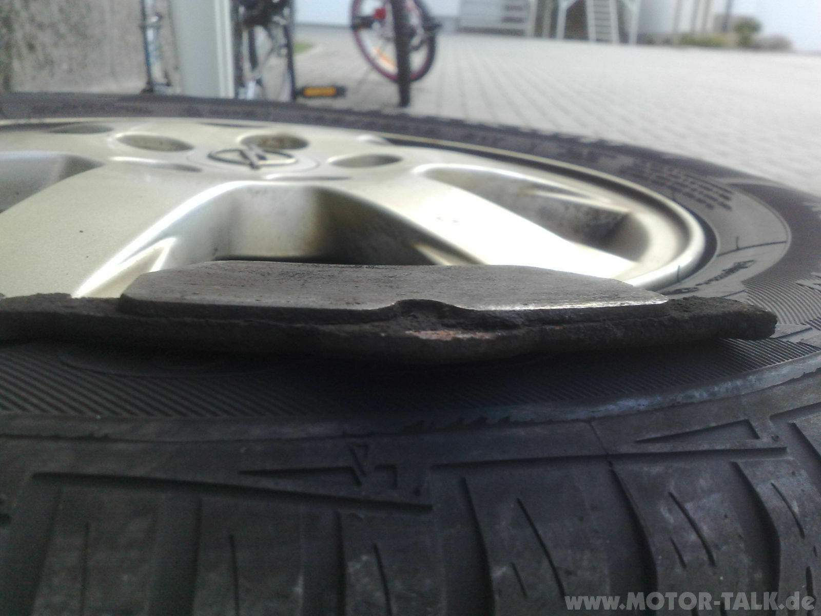

Umbau verlief ohne Komplikationen, bis auf Kleinigkeiten, die aber erwartet wurden - die kleine Imbus-Schraube, die Bremsscheibe an der Radnabe hält wollte beidseitig nicht raus und müsste etwas aufgebohrt und mit dem Einschlagen von Torx-Nuss ausgeschraubet werden. Und die Bremskolben zurückzudrücken war eine sehr anpruchsvolle Arbeit, weil es ging nur sehr schwer- müsste ja auch sehr weit zurückdrücken.
Nun ja, der Sommer kann kommen und ich brauche für nächstes Winter neue Räder- mit 15" ist ja jetzt nichts mehr 😉
Allzeit gute Fahrt,
MFG Nick

Red Stuff?
Wäre das nötig?
Fahre normal 294mm Scheiben. Die Hitze wird von dort ja immer unmittelbar auf die Klötze abgegeben. Werden diese schneller kalt und erhitzen sich langsamer geht es auch den Klötzen besser.
Da ich bei Bremsungen ab 100kmh nach 3-4sek ein rel starkes Rubbeln habe werde ich wohl auf greenstuff gehen, da mir gesagt wurde das red stuff auch etwas aggressiver an den Scheiben rubbeln.
Aber auch mit den schlechten Originalbelägen hatte ich auf der Nordschleife keine größeren Probleme, wenn man immer kurze ABS Volbremsungen macht. Eine Runde am Stück war wohl auch eine gute Entscheidung.
Ich denke das dort oft ohne wirklich kürzer Bremswege zu viel Geld investiert wird, da selten der Vorteil bei glühenden Bremscheiben gebremst wird.
Bei den Blackstuff soll ja schon kein Rubbeln auftreten und die sind mit 250° weniger angegeben.

Vielleicht wäre es nicht nötig, wollte aber haben. Wie auch immer, jetzt hat es sich ja eher erledigt..
Redstuff macht die scheiben ganz schön fertig, deswegen nur mit EBC scheiben oder anderen wärmebehandelten (tarox etc). Aber auch greenstuff ruppt an der scheibe ganz schön.
Greenstuff soll bei gelochten Zimmermännern Risse verursachen, deswegen habe ich "nur" Blackstuff genommen.
