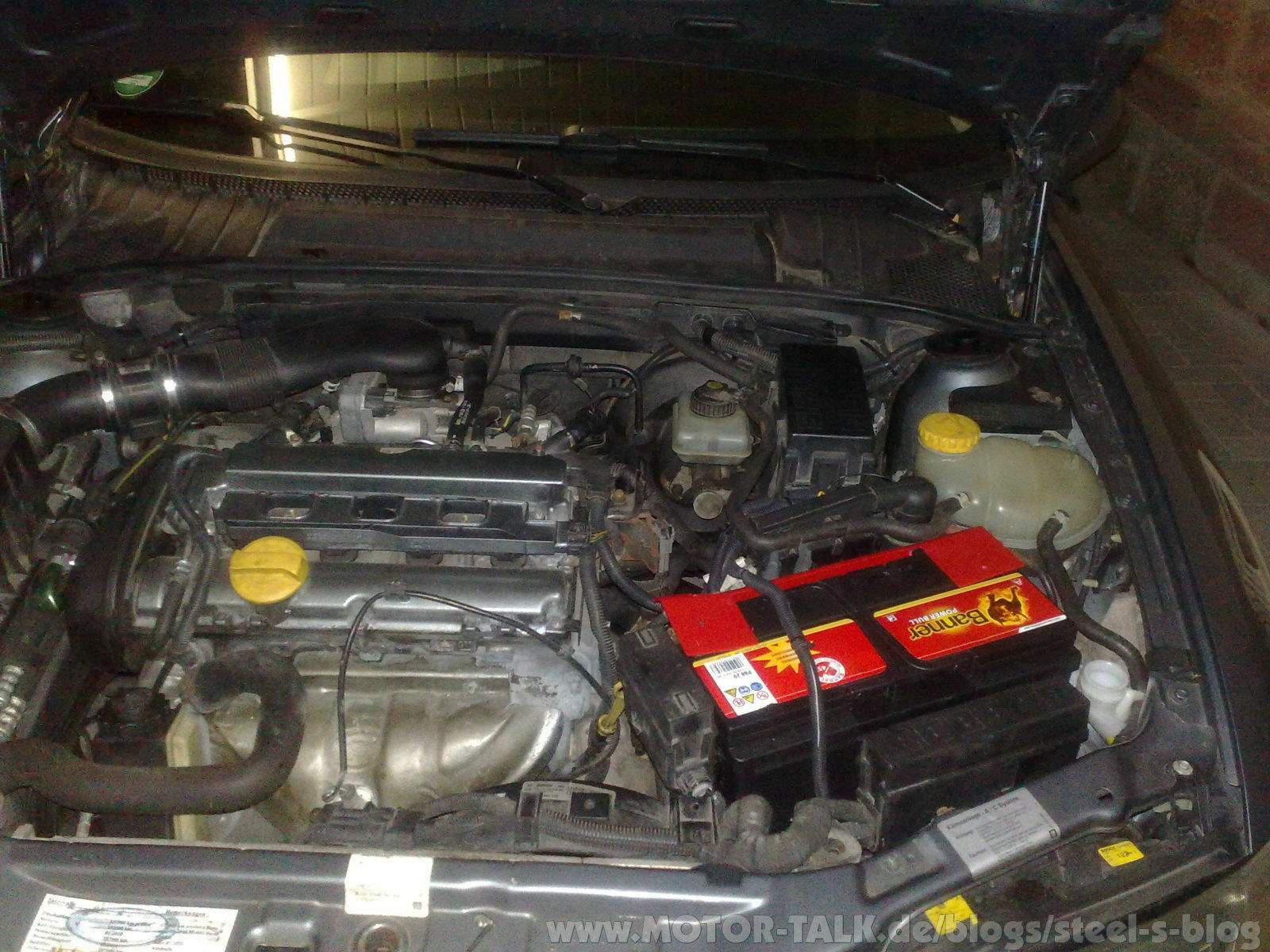

Hallo @ all,
meine Batterie hat Faxen gemacht und so wie es aussieht, komplett gestorben. Habe zwischenzeitig eine beim bekannten Schrotti ausgeliehen und eine bestellt. Frei nach dem Motto : groß ist gut 😁
Leider habe ich dabei die Abmessungen nicht beachtet, wird schon irgendwie passen, dacht ich. Na ja, es kam ein Monsterteil :
Länge 354 mm, Breite 175 mm, Höhe 175 mm.
Schon beim Anblick von dem Monster war mir klar, das geht so nicht... Hammer
Aber was muss das muss,
1.hab kein Bock , dass mir jedes mal nach halbe Stunde Musik an Anlasser Dienst verweigert
2. Das Ding ist eher da und ist ausgepackt
3. Winter ist da und ich brauche starke Batterie wegen dem Kaltstart auf E85.
Also gin es ans Werk ... Die Serienhalterung müsste linkes Rand verlieren, habe angeschnitten und Rand umgelegt, so dass die Batterie Platz hatte, wobei es extem knapp ist, mit dem Rand stößt die gegen Lüftergehäuse. Dadurch hat man die Befestigung für den kleinen Sicherungskasten verloren, müsste den vom Blech abnhemen und direkt aud die Batterie aufkleben. Am längesten hat genau das gedauert, Suche nach dem optimalen Platz für den blöden Kasten, Ölmessstab ist da sowas von im Weg.. Habe dann nach etwas Kabelleitungen umlegen und Führung ändern den Halter wie gesagt dirket an die Batterie drangepappt.
ich hoffe nur dass die LiMa mitmacht, nach etlicher Suche weiss ich, dass die LiMa mindestens 100 A ist, wenn nicht 120. Müsste reichen 🙂
Das Ding ist fast größer als ZK 🙄

Fri Dec 18 14:16:05 CET 2009    |    jackknife
Ich hoffe nur, dass Du die Batterie ausreichend gesichert hast, sonst wird der Tüv Dir beim nächsten Termin ein "Ze Lol?" entgegenschleudern, die alte Plakette abkratzen und auch keine neue draufpappen - zu recht. Denn wenn bei ner blöden Bremsung das Ding im Motorraum umherwandert funkt das mitunter ganz lustig.
Fri Dec 18 14:20:17 CET 2009    |    steel234
keine Sorge, die ist in originalen Halterung gesichert und kann nirgend hin, soweit bin ich ja. Da ist nur ein Rand der Halterung weg, was jedoch keine Einschränkung auf die Befestigung hat.

Fri Dec 18 16:48:17 CET 2009    |    Faltenbalg11733
Dann hoffe ich nur, das die Lichtmaschine auch dementsprechend getauscht wurde, denn es nützt ja nichts, ne super Starke Batterie mit riesen Kapazität einzubauen, wenn die nicht ausreichend geladen werden kann, weil Ladestrom zu niedrig. Auch die stärkste Batterie ist mall leer...
Ein riesiger Benzintank allein sagt ja auch noch nichts über die Reichweite aus, wenn ich den immer nur halb voll tanke. 😉
Fri Dec 18 18:33:06 CET 2009    |    Rostlöser144
Ach was, alles Märchen.. die Batterie passt locker. Ich hab wie gesagt ne 100 Ah Banner drin im Turbodiesel (d.h. keine allzu hohen Drehzahlen) und nur die originale 70 A Lichtmaschine.
