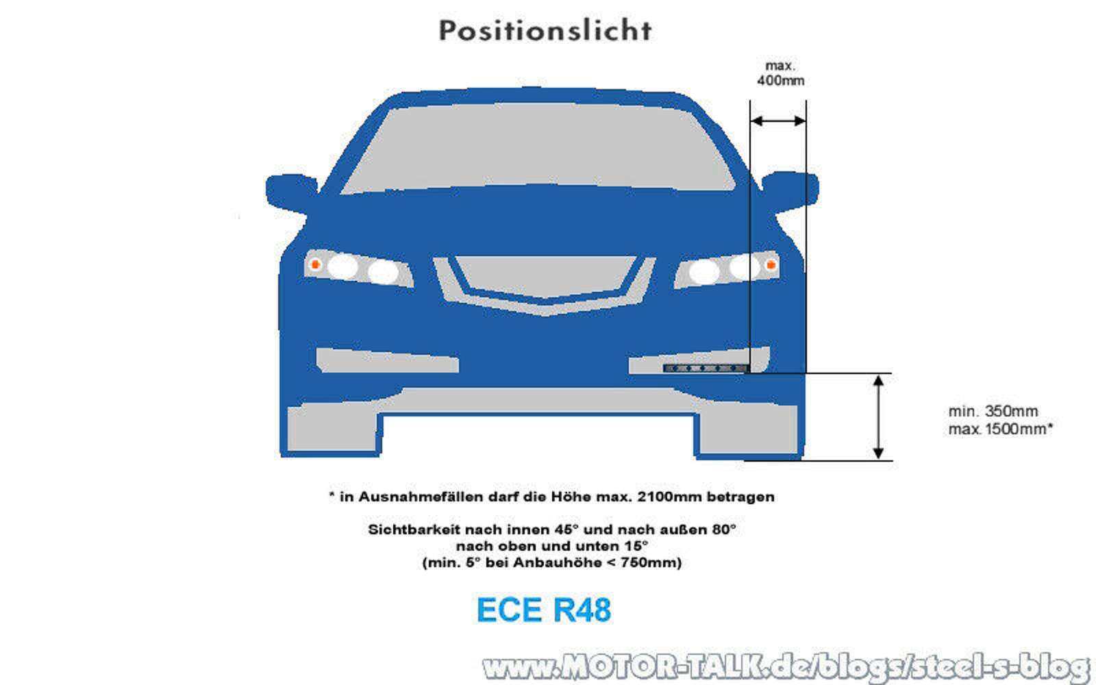

4. Einsatz von dimmbaren TFLs als Begrenzungsleuchte aka Standlicht aka Positionsleuchte
TFL darf generell nicht zusammen mit dem Standlicht leuchten. Grundlage hierfür ist zum einen die Unzulässigkeit der Benutzung mit dem eingeschalteten Scheinwerfer, zum anderen auch die Tatsache, dass es denn hiermit eine zusätzliche Begrenzungsleuchte wäre.
Nun sind aber maximal 2 Begrenzungsleuchten nach vorne erlaubt (ECE R48, Punkt 6.9.2 besagt, dass es nur 2 Begrenzungsleuchten geben darf). Nein, auch der Einsatz als Umrissleuchten ist nicht erlaubt, diese wären erst ab einer Fahrzeugbreite von über 1,80 m oder fahrzeugklasse M2 zulässig.
Der Einsatz von dimmbarem TFL als Begrenzungsleuchte ist in der ECE nirgends festgehalten. Dieser berührt aber auf der Tatsache, dass es sich hier um eine "Multifunktionsleuchte" handelt, welche 2 voneinander unabhängige Funktionen ausführt.
Denn - im Normallfall am Tag und Licht aus ist es eine Tagfahrtleuchte und erfüllt die Vorgaben von ECE R87 und R48 im Bezug auf TFL. Wichtig ist hier die Vorgabe der Helligkeit - min. 400 cd., max. 1200 cd. (ECE R87, Nr. 7.1-7.3 Änderung 5)
Ist Licht an, so strahlt die TFL gedämmtes Licht - und ist damit eine Begrenzungleuchte gem. ECE R48, Punkt 6.9. Die Helligkeit ist im ECE R8 geregelt- diese beträgt für Einzelleuchten min. 4 cd.,  max 60 cd. (ECE R7, Nr. 6.1.1)
Daraus ergibt sich, dass bei der Verwendung von dimmbaren TFL als Begrenzungsleuchte auch die Vorgaben für die Begrenzungsleuchte eingehalten werden müssen. Das wären u.A.
  • Kennzeichnung A zusätzlich zu Kennzeicnung RL
  • Geänderte Anordnung und Anbringung - 40 cm von der Seite bleiben, aber jetzt muss es mindestens 35 cm über dem Boden sein (!!)
  • Entfall bzw. Außerbetriebsetzung von originalen Begrenzungsleuchten außerhalb von Wikrungsbereich StVZO- sonst hat ja das Fahrzeug 4 davon und das ist nach ECE R48, Punkt 6.9 nicht zulässig. Dieser besagt, dass es davon nur 2 sein dürfen. Hella und andere Hersteller schreiben vor, bei der Benutzung von FTL als Begrenzungslicht serienmäßigen Begrenzungsleuchten stillzulegen.
Hintergrund - gemäß §51 StVZO ist die Benutzung von 2 Begrenzungsleuchten nach vorne vorgeschrieben. Es sind aber weitere 2 Begrenzungsleuchten genehmigt. Diese müssen denn natürlich allgemeinen Bestimmungen von ECE R7 entsprechen und ein ECE R7 Zeichen haben.
Das würde heissen, dass eigentlich die Stillegung von originalen Begrnezungsleuchten vorne innerhalb von BRD nicht notwendig ist- außer in der ABE von TFL steht was anderes. Bei Außlandsreisen dagegen kann es nicht genehmigt sein. Die ECE R7 ist dagegen überall anerkannt und gültig. Wer auf Nummer Sicher gehen will, soll auf jedem Fall in der Situation die originalen Leuchtmittel von Begrenzungsleuchten entfernen.

  • Der Steuerungsdimmodull muss ein ECE R10 Zeichen aufweisen.

  • Ich kann doch noch die Leuchten/Streifen als 2 zusätzliche Umriss/Begrenzungsleuchten verbauen! -
Im §51 StVzO steht, dass man 2 Begrenzungsleuchten im Scheinwerfer und noch 2 in mind. 35 cm Höhe und  bis 40 cm. von der Seite anbringen darf- auch diese benötigen dann natürlich gültiges Prüfzeichen nach ECE R7. Irgendwelche Streifen anbringen ist nicht.
Wenn man rein nach ECE geht, ist die Benutzung unzulässig, außer das Fahrzeug ist über 1,80 Breit oder fällt in die Kategorie ab M2- ist also mindestens Kleinbus mit mehr als 8 Sitzplätzen.
