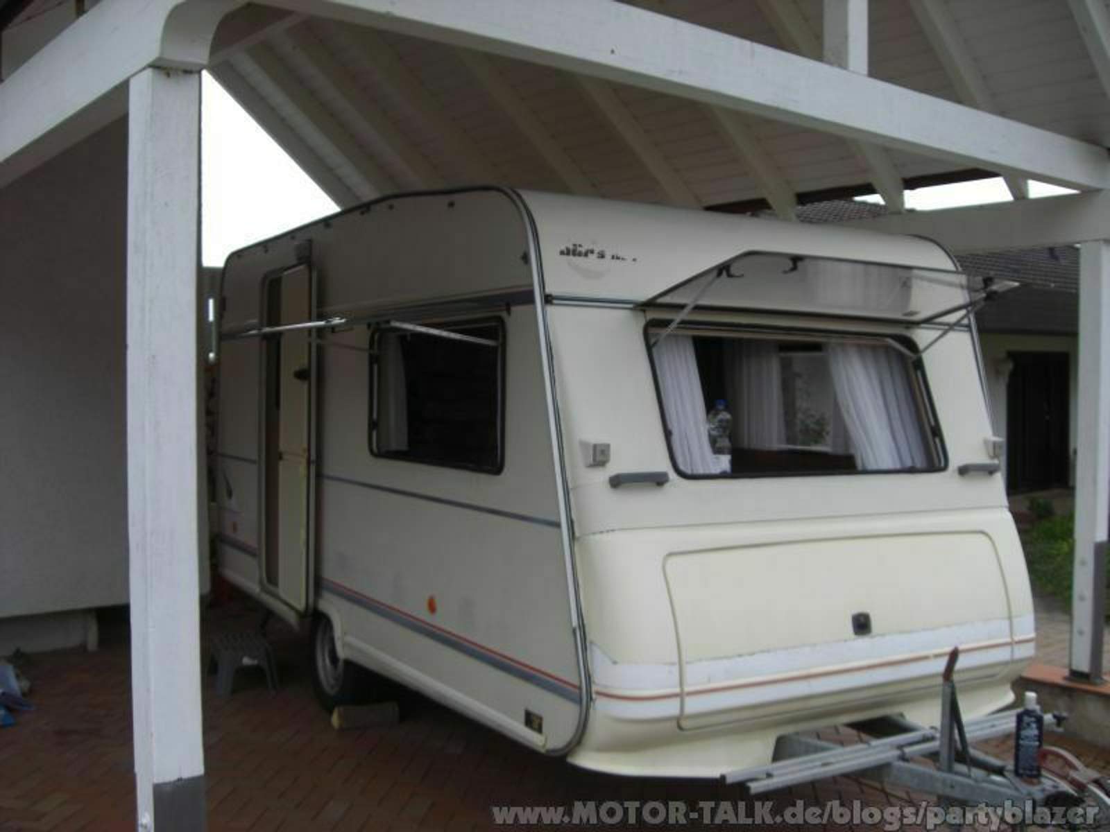

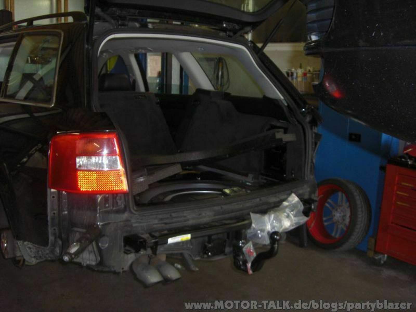

Endlich ist es soweit, wie vor kurzem schonmal berichtet habe ich jetzt die abnehmb. Ahk am Audi und konnte damit endlich unseren Wowa vom Stellplatz abholen.
Gesagt getan musste erstmal der Dreck von 2 Jahren abgewaschen werden, das ging nur mit schwerem Gerät! Also den Kärcher ausgepackt und den Dinger geschmeidig abgedampft..danach bin ich dem Struktur-Plastik mit einem alkalischen Reiniger zu Leibe gerückt und damit ging auch etwas älterer Dreck problemlos runter--> das ging so gut das mein Schwiegervater in Spe beschloss damit auch nochmal übers Wohnmobil zu gehen und nun erstrahlt auch das wieder in blütenreinem Weiss !!
Reifen aufgepumpt, die Auflaufbremse samt Anti-Schlinger-Kupplung geschmiert habe ich auch noch einen Blick unter den Wowa geworfen und muss sagen das was ich sah hat mich sehr überrascht...dann da drunter siehts aus wie neu *freu* 😁
Tüv und Gasprüfung stehen an und dem seh ich eher gelassen gegenüber....weiss ich ja seit dem Kauf das der Zustand des Caravan eher neuwertig ist !
Seit einer Woche ca steht der Wowa jetzt bei mir unterm Carport und ich hatte schon letzten Samstag die fixe Idee da doch mal ne Nacht zu verbrigen!! Meine Freundin hielt das für einen Scherz aber als ich jetzt am Freitagnachmittag mein Vorhaben nochmal bekräftigte musste auch sie sich damit abfinden dass Freitag auf Samstag im Caravan genächtigt wird 😁😁

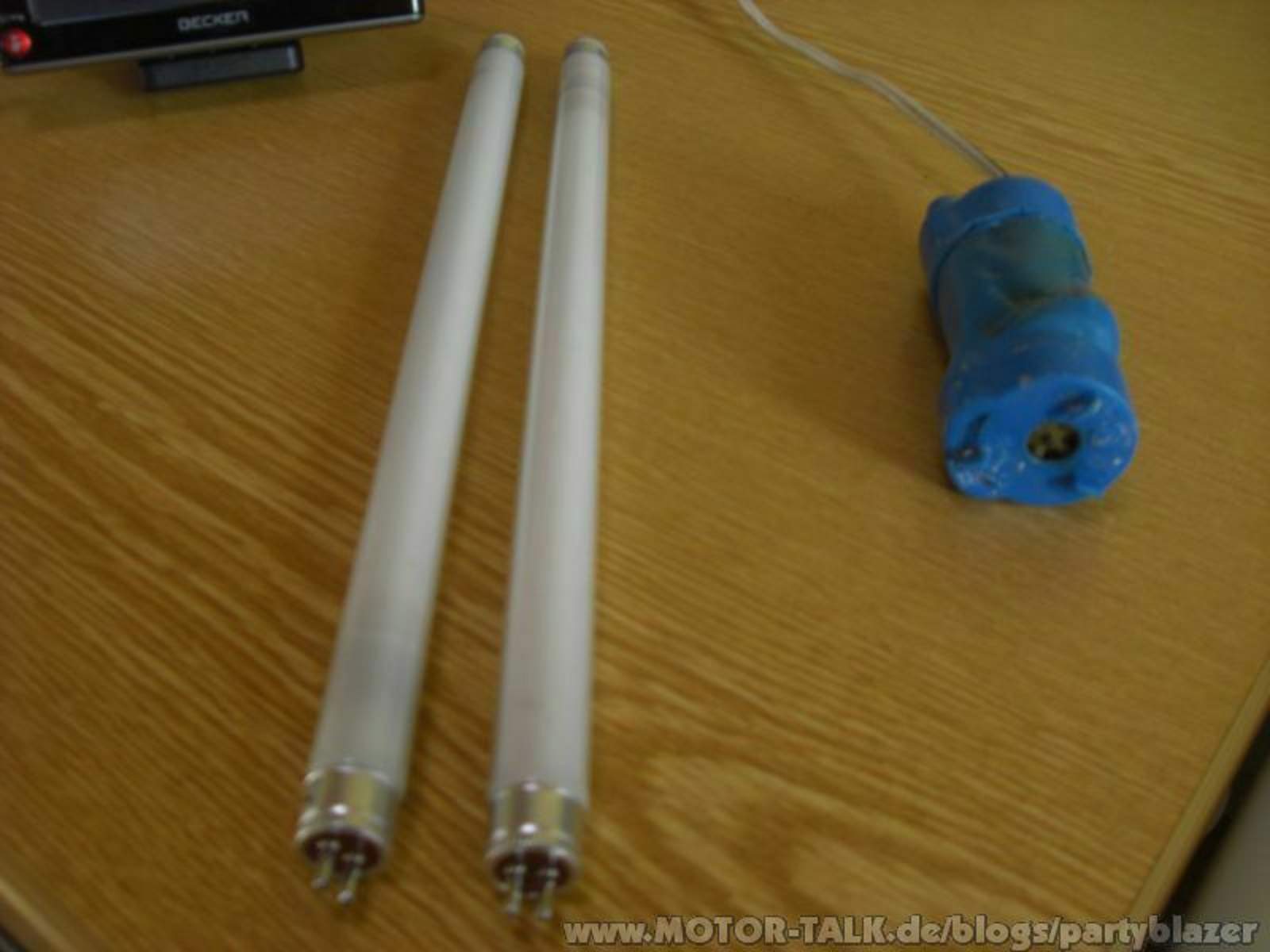

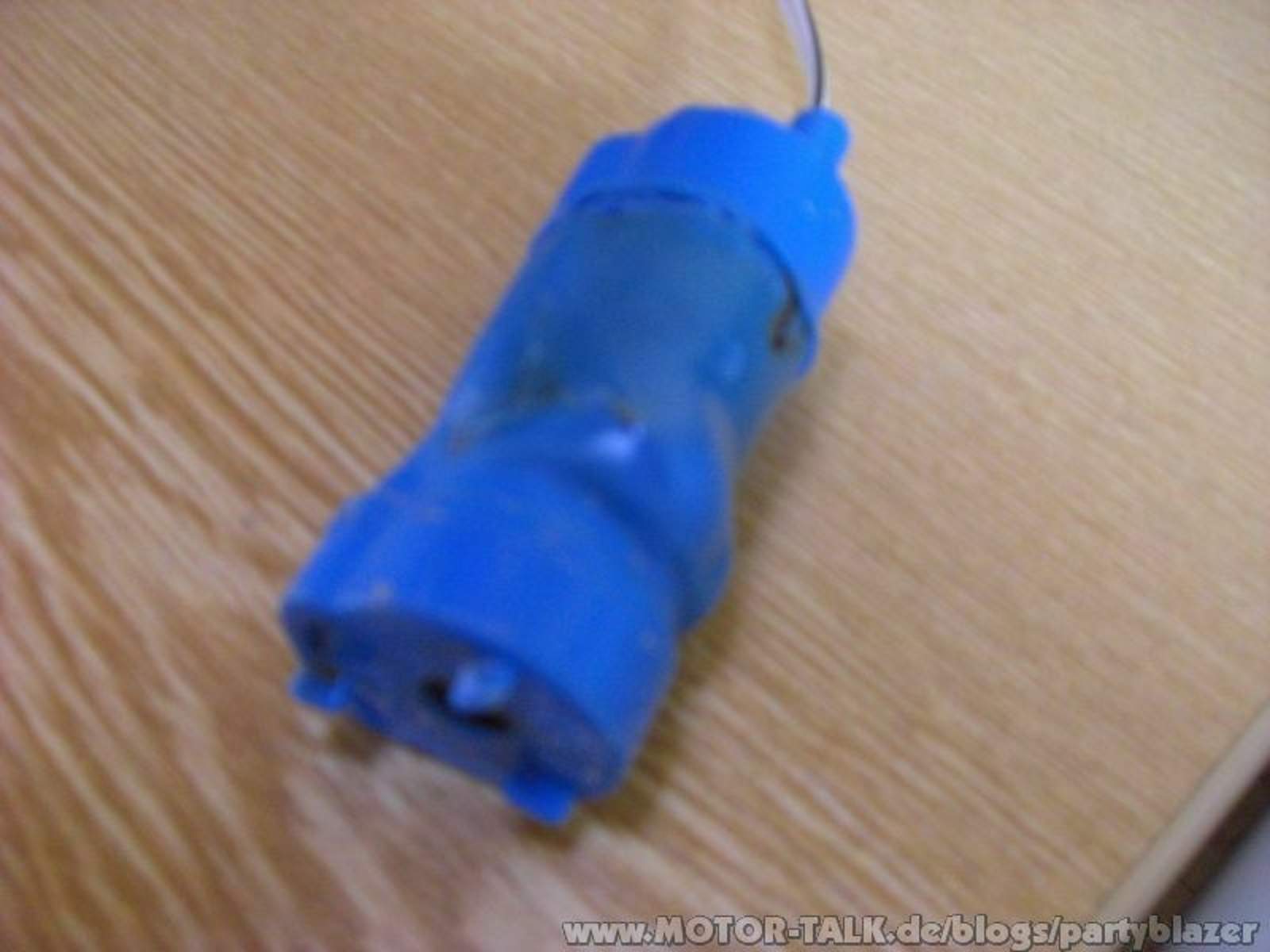

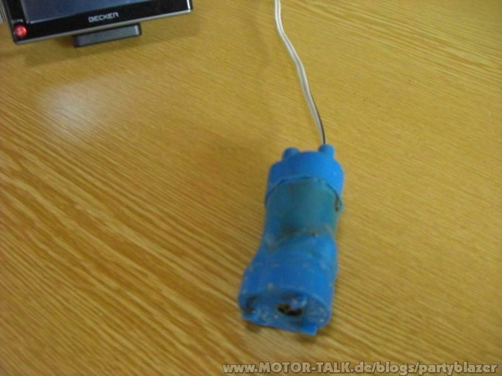

Doch es gab auch einen Wehrmutstropfen: beim hochfahren aller techn. Systeme fiel mir auf dass die Tauchpumpe nicht funktionierte die ja eigentlich für die Wasserversorgung im Wowa verantwortlich ist, also aus dem Tank gefischt und siehe da: total verschmurgelt ! 😰
Möglicherweise hat einer die Wasserhähne über Winter offen gelassen das nix einfriert und ich Dödel hab letzten Samstag zwecks Unterhaltung während dem putzen Strom auf den Wagen gegeben um Radio zu hören, dabei muss die Tauchpumpe trocken gelaufen sein (war ja au kein Wasser im Tank🙄 )
Naja kostet ja nicht die Welt und aus Solidarität zur Tauchpumpe haben sich natürlich gleich noch die zwei Leuchtröhren im Bad verabschiedet...
Werde jetzt nä. Samstag den hiesigen Campingausrüster besuchen und die Teile besorgen...Ne gescheite Kabeltrommel brauchts auch noch denn die Alte die wir zwischen die Cee-Stecker gesteckt haben hat irgendwie einen weg und ständig die Sicherung fahren lassen 🙄😕

Tip am Rande, nimm die nächst grössere Pumpe, die ist etwas stärker und hält nen bisschen länger durch. Die kann auch direkt aufn Boden des Tanks stehen und zieht immer noch Wasser.
