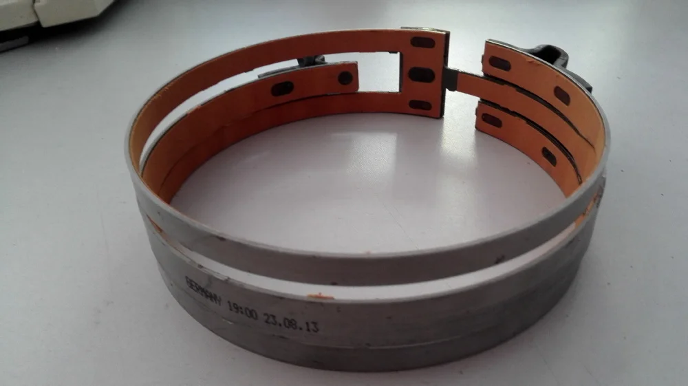

Er war sich nicht ganz sicher, was die ominöse Flüssigkeit unterm Auto war, aber es tendiert wohl richtung ATF. Der Ölstand am Peilstab sinkt auf jeden Fall nicht und auch die Farbe wie Konsistenz sieht nicht aus wie normales Motoröl. Dazu die deutliche Geräuschänderung, wenn ich in den Rückwärtsgang gehe.
Wollte morgen allerdings noch mal mit dem Eimer nach Hamburg, mal sehen was das wird 😉
Fri Nov 24 19:32:41 CET 2017    |    PIPD black
Ich bin mir ziemlich sicher, dass für den Automaten die Zeit rum ist. So beim Fahren habe ich ich keine großen Ruckler oder laaaaaaaange Schaltvorgänge wie damals bei meinem Golf bemerkt. Aber beim langsamen rückwärts einparken stank es sehr auffällig. Es war nicht Gummi und auch nicht Bremse. Die Flüssigkeit auf dem Boden war bräunlich und leicht schmierig und roch ziemlich eklig. Ging so Richtung Katzenpisse. In meinem Getriebe war das ATF richtig schwarz. In dem, was hier noch liegt, ist sie schön rot. Keine Ahnung, ob das in allen Getrieben so ist. Beim Kühlwasser gibt’s ja auch unterschiedliche Farben. Aber braunes ATF gibt’s bestimmt nicht ab Werk.😛
Achso.....wieviel Saft ist eigentlich in so einem Getriebe? Ich glaube nicht sehr viel oder? Nach der „Pfütze“ zu urteilen, könnte sich die Fehlmenge aber schon auswirken. Zumal die Kisten ja wechselnd abgestellt wird und überall sein Revier markiert.
Fri Nov 24 19:32:54 CET 2017    |    bronx.1965
(...)Wollte morgen allerdings noch mal mit dem Eimer nach Hamburg, mal sehen was das wird 😉
Auf jeden Fall wirds spannend. 😉
Nee, sicher nicht. Verschlissene Bremsbänder? Hört sich gut danach an.
Fri Nov 24 19:33:33 CET 2017    |    PIPD black
Nach HH? Soll ich dir die ADAC-Clubkarte schicken?😁
Fri Nov 24 19:35:14 CET 2017    |    MrMinuteMan
Schick lieber einen Bergepanzer 😁 Aber für Hamburg ist mir der Astra einfach zu Schade. Und sollte die rote Partytruppe The Hans Machine verschleppen oder irgendwer reinfahren ists bei dem Wagen nicht so schlimm.
Außerdem ist Kiesow in der Nähe und der Bahnhof noch viel näher 😛
@ Bronx: Stinken tuts auf jeden Fall gut und bei den Gängen gibt besonders der Rückwärtsgang ein deutliches Gerumpel von sich. Defakto hat sogar Muddern damals gefragt was das für Geräusche sind 😁 Was da nun aber raustropft und was wirklich an der Kiste ist. Na mal sehen, vielleicht lebt er ja am 16ten noch 😛
Fri Nov 24 19:47:40 CET 2017    |    bronx.1965
Daher meine Vermutung. Bevor sich ein Bremsband verabschiedet, murmelt, jault und rumpelt es beim Einlegen von "R". Das charakteristische "Wupp" beim Hochschalten der Vorwärtsgänge kommt dann in Fordgeschrittenem Stadium später dazu. Weil sich die Käfige kurz vor dem Bruch mitdrehen. Was sie nicht sollen und dürfen.
Normal

He, wir reden hier von einem Auto das wie viele Jahre alt ist? Ich gehe mal stark davon aus das er KEINE Wartungsnachweise von dem Wagen bekommen hat. Das Automaten keinen Ölwechsel brauchen ist ja leider ein weit verbreiteter Irrglaube.
Was meinste was dafür verantwortlich ist das der Hobel abraucht? ATF Öl sollte rötlich sein und vor allem NICHT stinken. Wenn das Zeug schon nicht mehr rot ist und wie Matze sagt es stinkt ist das vermutlich nicht erst seit gestern drin.
Was passiert mit Automaten die mit überaltertem Öl herumfahren? Sie gehen kaputt.
Das ist wie der alte Spruch:
Am Öl kanns nicht gelegen haben, war ja keins drin! 😉
Fri Nov 24 19:58:14 CET 2017    |    Dynamix
Bremsbänder sitzen IM Getriebe. Ich gehe nicht davon aus das du das Getriebe mal fix demontieren willst bevor das Teil in der Presse landet 😉
