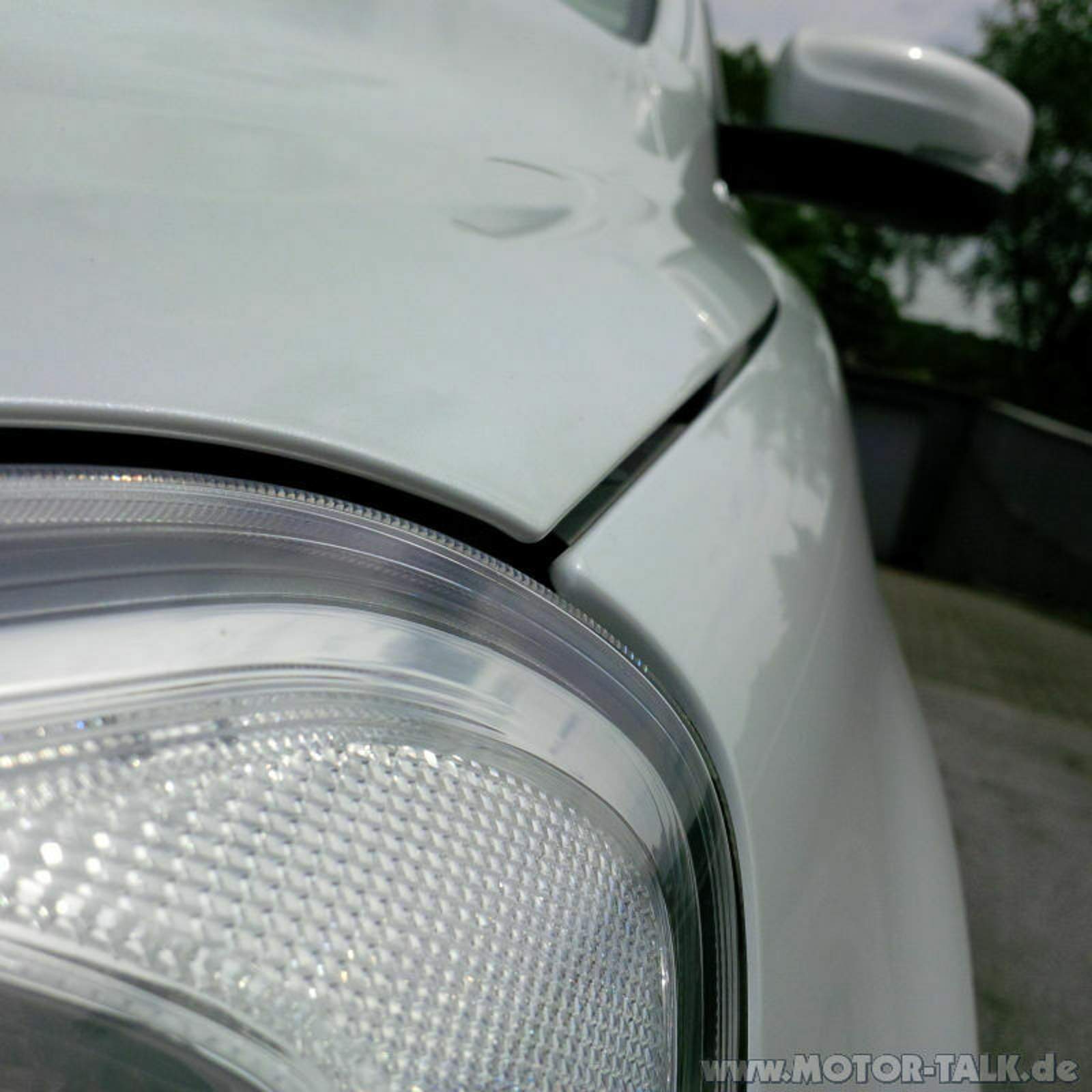

Zwei Dinge sind mir (bisher) an der Karosserie-Verarbeitung des Volvos aufgefallen. [mehr]
Zuerst habe ich ziemlich früh die unterschiedlichen Spaltmaße an der Motorhaube, vorne am Scheinwerfer, entdeckt. Auf der linken Seite steht die Haube ein kleines bisschen höher, was zur Folge hat, dass der Spalt dort etwas größer ist. Jetzt nicht so schlimm wie bei dem neuen X3, den ich mal bei einem Händler habe stehen sehen, aber immerhin fällt es auf...wenn man genau drauf achtet...
Das zweite fiel mir erst beim letzten Waschstraßenbesuch auf, als ich die Heckscheibe trockengewischt habe, und betrifft den Heckspoiler oder die Heckscheibe. Dort sieht man in regelmäßigen Abständen die Löcher für die Aufnahmen des Heckspoilers (meine Vermutung!?). Ich weiß auch nicht, ob das Standard ist, da ich es mir bei anderen XC60 noch nicht angesehen habe. Für mich sieht es allerdings so aus, als wäre die Heckscheibe ein paar Millimeter zu tief angeklebt!?
Die Sache mit der Motorhaube werde ich mir demnächst nochmal genauer ansehen, da sie auf der Fahrerseite auch mehr Spiel hat, wenn man im geschlossenen Zustand darauf drückt. Evtl. lässt sich ja was nachjustieren!?
Martin
Hat Dir der Artikel gefallen? 1 von 2 fanden den Artikel lesenswert.
Mon Jul 07 21:31:24 CEST 2014    |    Tete86
Meine Motorhaube wurde beim Tausch 2013 auch schief eingebaut und dieses Jahr gerichtet, ein wenig Einstellmöglichkeiten gibt es da.
Mon Jul 07 21:33:40 CEST 2014    |    Tete86
Ohne jetzt das Auto genau zu kennen... wurde die Haube getauscht? Ich erkenne auf den Bildern einen nicht ganz passenden Lackton.
Tue Jul 08 08:55:16 CEST 2014    |    XC70D5
Nein, nicht das ich wüsste. Aber bei Weiß metallic sieht es je nach Lichteinfall unterschiedlich aus.
Wed Jul 09 13:20:39 CEST 2014    |    VOLVOJ
Die Motorhaube hat bei mir auch Spiel in den Halterungen vorne, aber mehr auf der Beifahrerseite.
Ich lasse das bei Gelegenheit in der Werkstatt nachsehen. Das lässt sich bestimmt was nachjustieren.
Fri Jul 11 12:56:12 CEST 2014    |    XC70D5
Die Motorhaube lässt sich ganz leicht an den Gummipuffern einstellen, diese haben ein Gewinde und lassen sich herein- und herausdrehen. Bei mir waren sie um ca. 2 cm unterschiedlich eingestellt 😰
