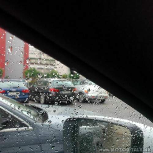

Gestern musste ich mich doch (mal wieder) über die Inkontinenz meines Volvos wundern. [mehr]
Kurz nachdem ich losfuhr, tropfte es auf einmal in einer Kurve auf meinen linken Arm. Zuerst dachte ich, ich hätte das Fenster offen, da der XC60 trotz aufliegender Dachreling gerne mal Wasser bei geöffnetem Fenster nach Innen schickt.
- Wird der rechte Arm des Fahrers nass, ist es eher das gekippte Panoramadach. Hier nicht nur in Kurven, sondern auch beim Bremsen. -
Da das Fenster aber geschlossen war, musste ich beim nächsten Halt genauer hinsehen.
Das Wasser kam eindeutig aus dem Spalt zwischen Fensterrahmen und Karosse. Eine Beschädigung der Dichtung konnte ich nicht feststellen. Es macht auch den Anschein, dass die Türe normal schließt.
Vielleicht eine Folge der mäßigen Verwindungssteifigkeit?
Ich werde es wohl mal beobachten müssen...

Thu Nov 06 15:02:06 CET 2014    |    XC70D5
Heute hatte ich mal wieder die Standheizung programmiert. Pünktlich um 07:20 war der Wagen schön warm, aber die Heckscheibe wieder extrem beschlagen.
Und siehe da, auch im Zwischenraum Türe/Karosserie befand sich wieder Wasser (auf beiden Seiten), obwohl es nicht geregnet hatte. Es scheint sich hier um Kondenswasser zu handeln. Beim oben Beschriebenem war auch die Standheizung an, aber es hatte auch geregnet. Da war es dann wohl mehr Wasser (aber kein Meerwasser).
Ich werde es weiter beobachten...

Thu Dec 18 11:18:55 CET 2014    |    XC70D5
Im Zuge der Rückrufaktion Heckklappe habe ich heute auch die Tür nachstellen lassen. Ob es wirklich dicht es, kann ich aber nach der kurzen Strecke danach noch nicht sagen.

Fri Dec 19 13:23:10 CET 2014    |    XC70D5
Mein Wagen ist jetzt trocken, obwohl es seit gefühlten 50 Stunden ununterbrochen schüttet. Allerdings muss ich die Tür jetzt etwas fester zuschlagen/-ziehen 🙄

Thu Mar 19 19:43:37 CET 2015    |    XC70D5
Bei mir ist seit dem Richten alles in Ordnung und mittlerweile muss man die Tür auch nicht mehr so feste zuschlagen/-ziehen.
