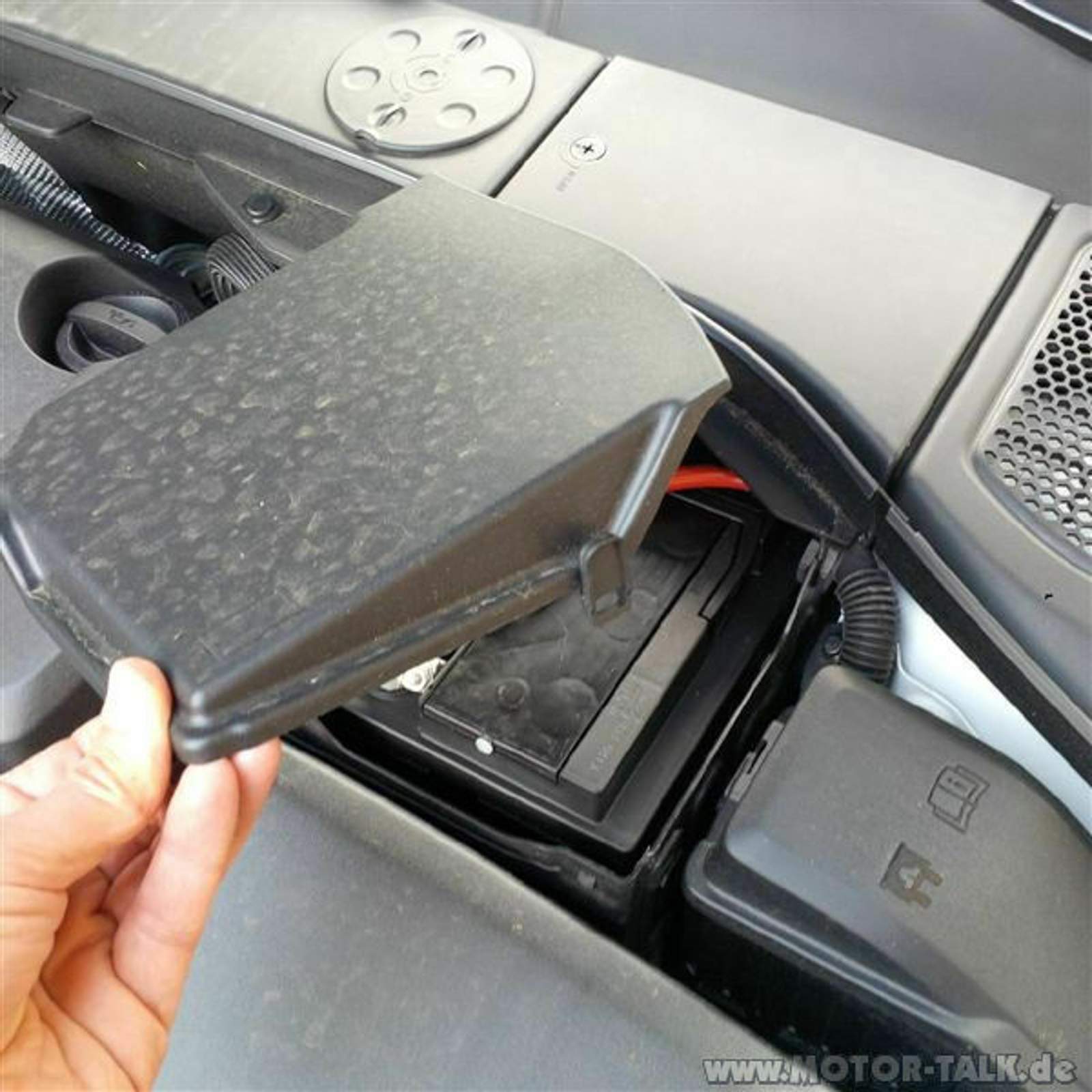

Den vorderen Teil der Batterieabdeckung entfernen.

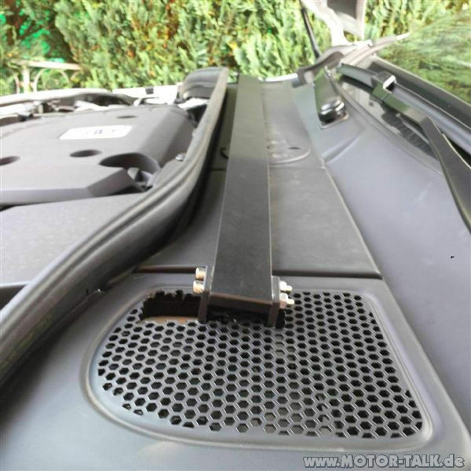

Hier geht die Geschichte mit der Domstrebe weiter, welche hier begonnen hat
Ich habe die Domstrebe gestern eingebaut...zweimal...aber dazu später mehr.

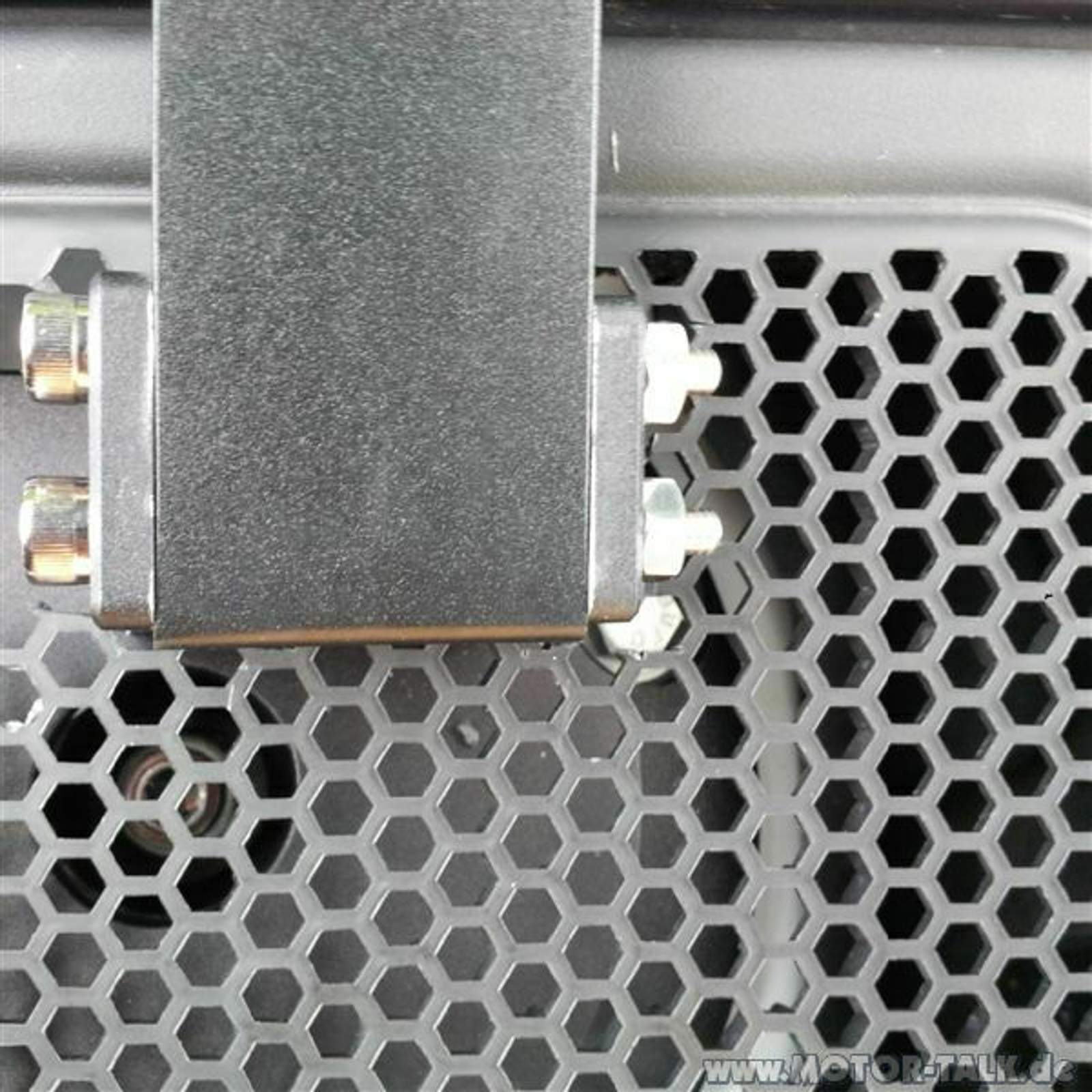

Da die Domstrebe ohne Einbauanleitung geliefert wurde, hatte ich mal eben das komplette Internet nach Infos durchsucht. Fündig geworden bin ich auf einer britischen Seite, die mir Bilder lieferte, und auf den Volvoseiten, wo ich schon mal eine Anleitung zur Demontage der Verkleidungen fand.

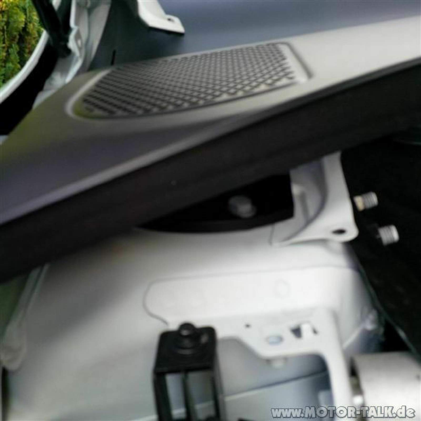

Ich hatte mich an den Bildern des britischen Links orientiert und die Lage der Schrauben als Einbaurichtung angenommen. In den Stegen ist ein Gewinde für die Schrauben, was aber wohl mal in die eine, mal in die andere Seite geschnitten wird. Bei mir war es die andere. So musste ich die Strebe noch einmal ausbauen und richtig montieren. Dadurch sind leider auch die Ausschnitte im Gitter etwas größer geworden. Sehr ärgerlich, aber kann man nicht mehr ändern.

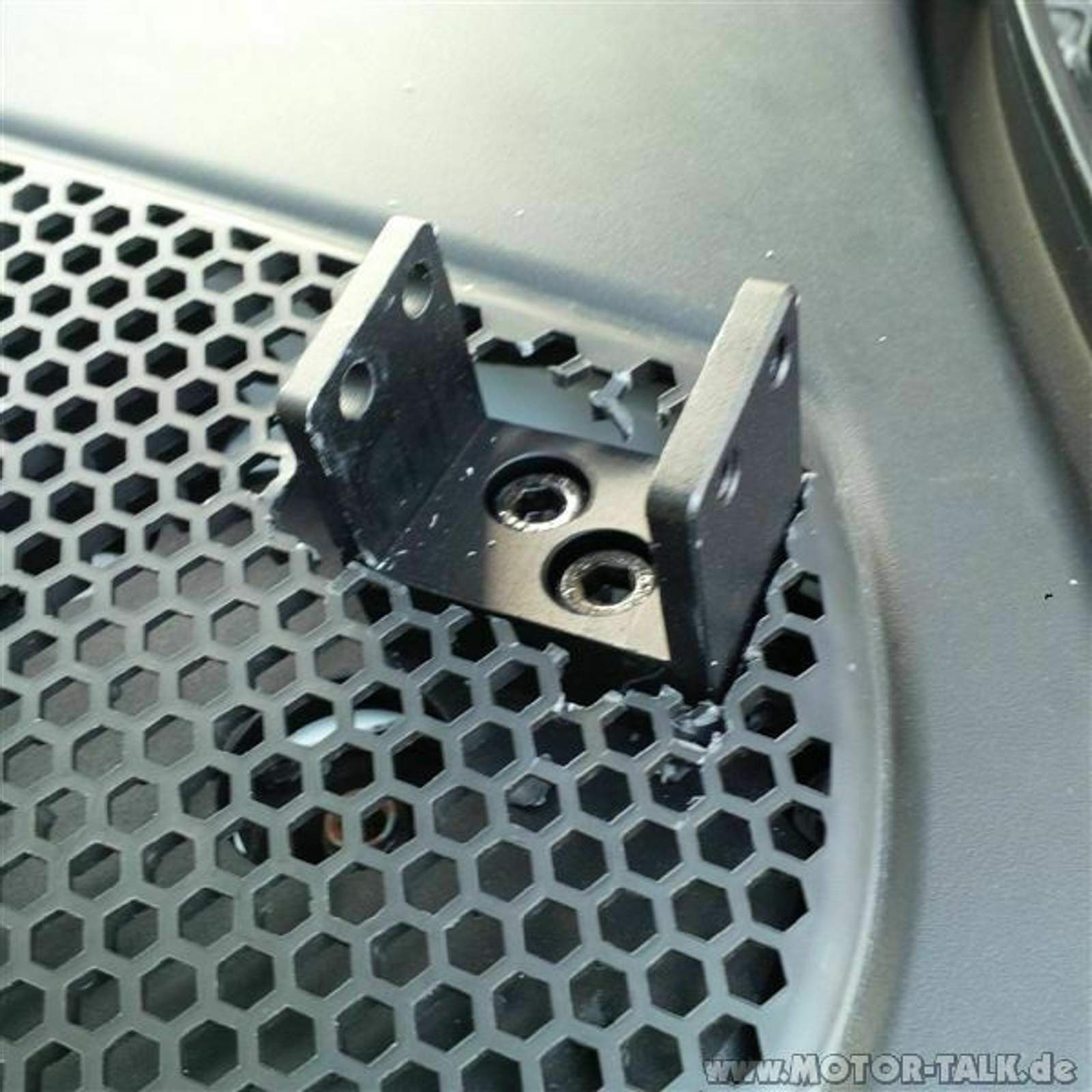

Entgegen der Bilder auf der britischen Seite reicht es auch nicht aus, einfach nur Schlitze für die Stützen zu schneiden, weil dann die Verkleidung nicht mehr passt. So habe ich erst Schlitze für die Stege geschnitten, dann festgestellt, dass es doch Löcher sein müssen, um beim Anpassen der Strebe festzustellen, dass diese falsch herum montiert ist, was wiederum zur Folge hatte, dass ich die Löcher noch einmal größer schneiden musste. Ich hoffe, da nisten sich jetzt keine Marder o.ä. Lebewesen ein.

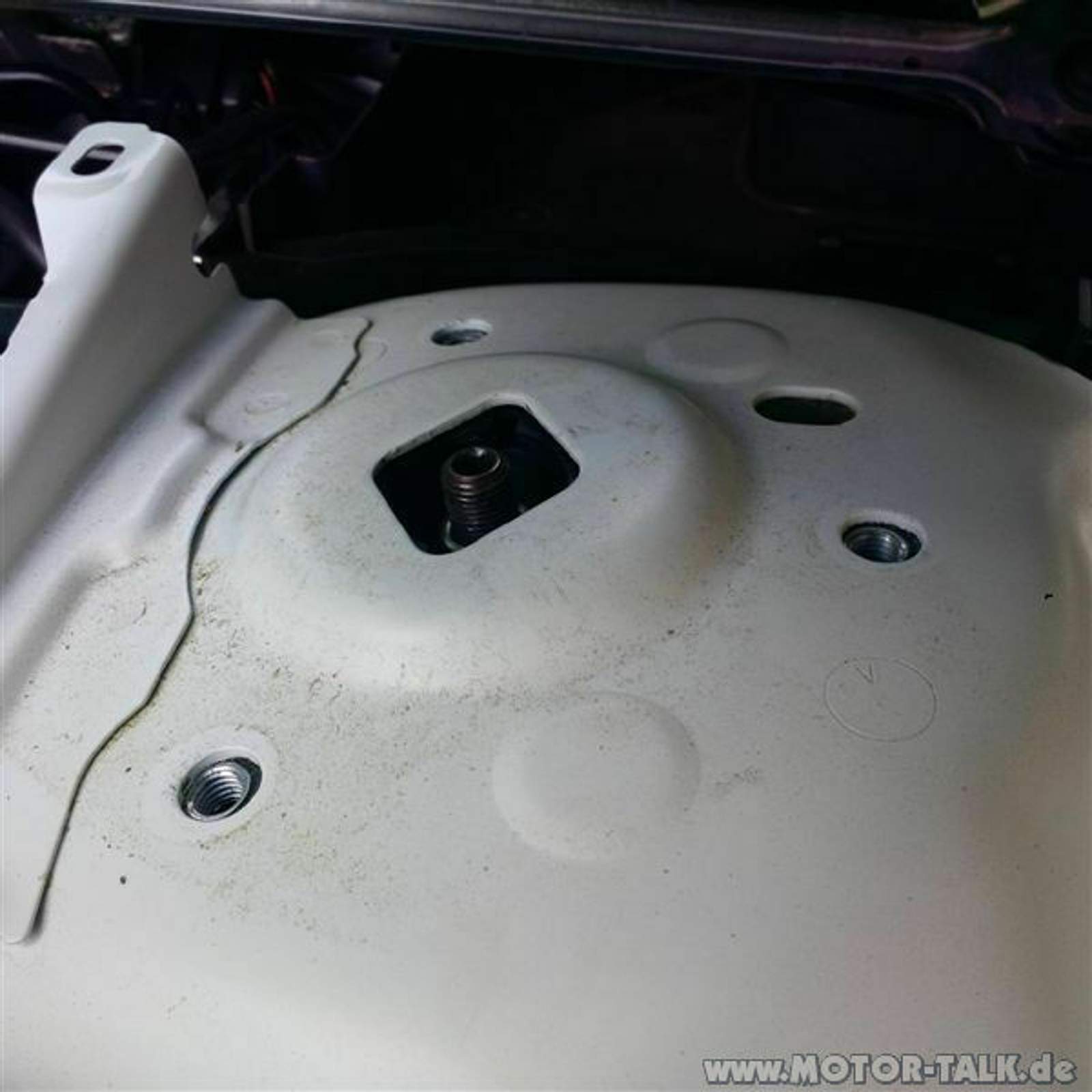

Man kann übrigens die vorhandenen Schrauben der Domlager benutzen, da diese lang genug sind. Mit der Domstrebe werden auch keine separaten Schrauben geliefert.
Ich habe eine Stunde gebraucht, für den zweimaligen Einbau. Ohne Bilder zu machen und mit Anleitung sollte der Einbau in gut 30 Minuten machbar sein.

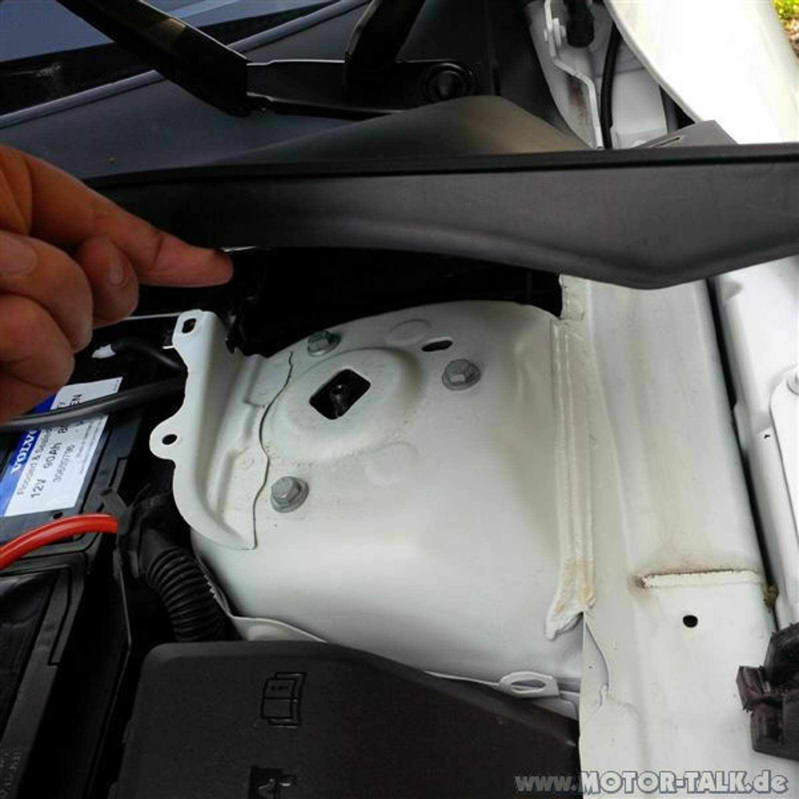

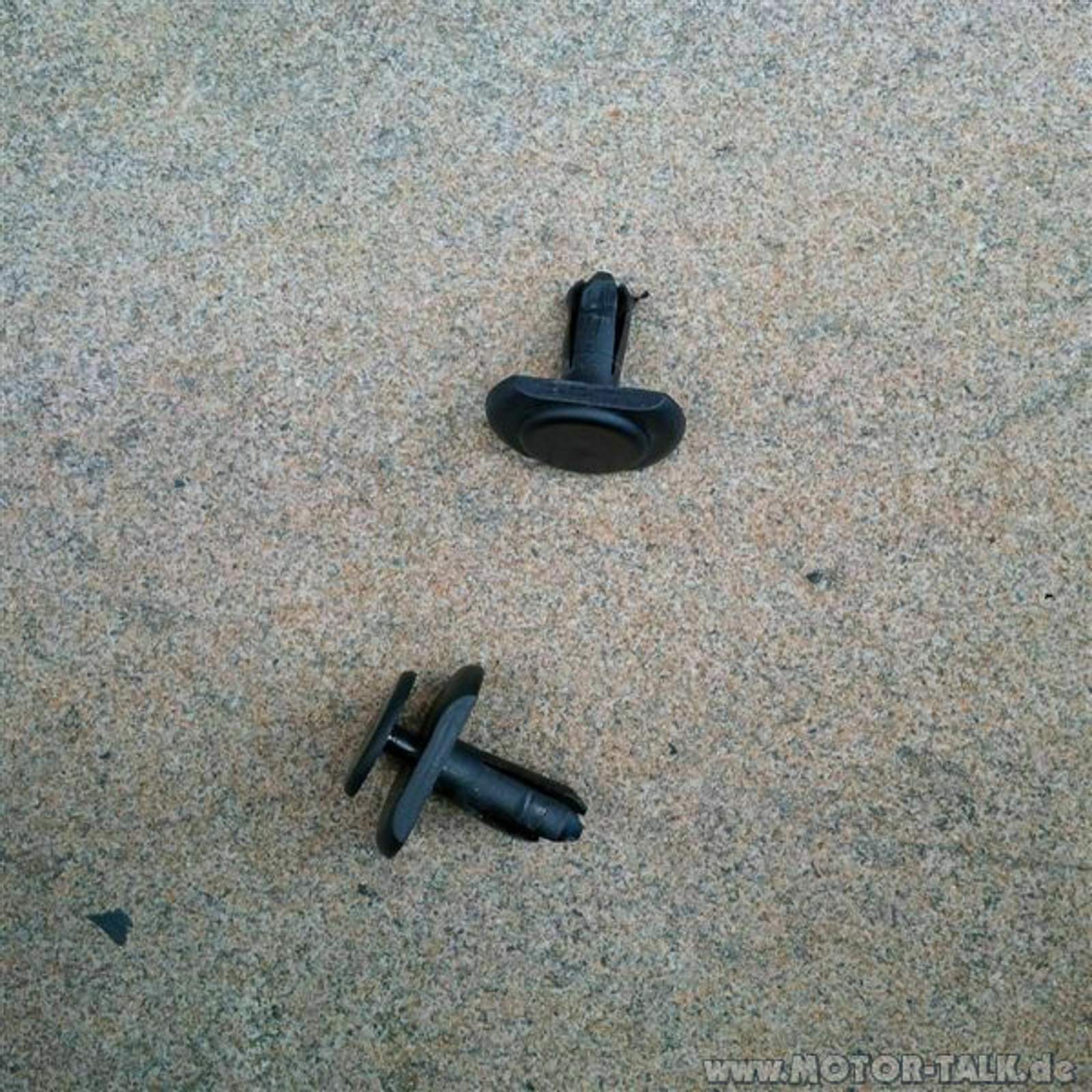

Wissen/Tipps, dass/die den Einbau erleichtern könnte/n:
- die Clips haben einen Innenstift, entfernt man diesen, kann man die Clipse leichter entfernen und auch wieder anbringen
- wenn man den ersten Tipp nicht kennt, können Ersatzclips hilfreich sein
- ein Clip, der beim Entfernen wegspringt und auf die untere Motorschutzplatte fällt, ist meistens unerreichbar, weil auch nicht sichtbar
- man muss die Scheibenwischer nicht entfernen, die Abdeckung ist elastisch genug, dass man sie hochbiegen und so arbeiten kann
- die Platten werden so montiert, dass die Stege näher zur Windschutzscheibe sind
- die Platten nur leicht anschrauben (die äußere Schraube etwas fester), damit man sie noch justieren kann. Hierzu einfach die Strebe einlegen (evtl. einen Gummihammer benutzen).
Benötigtes Werkzeug:
- ein Messer o.ä. flacher Gegenstand um die Innenstifte der Clipse zu entfernen
- ein Clipsentfernungswerkzeugsdingens
- ein mittlerer Kreuzschlitzschraubendreher für die hintere Batterieabdeckung
- ein 5er Inbusschlüssel für die Befestigungsschrauben Strebe/Stege
- ein 10er Gabelschlüssel für die Muttern der Befestigungsschrauben
- eine Knarre mit 13er Nuss für die Schrauben der Domstrebe
- ein Tuch, um die Dome zu säubern
- Handballen oder Gummihammer, um die Strebe zwischen die Stege zu bekommen
- ein Teppichmesser für Löcher im Gitter

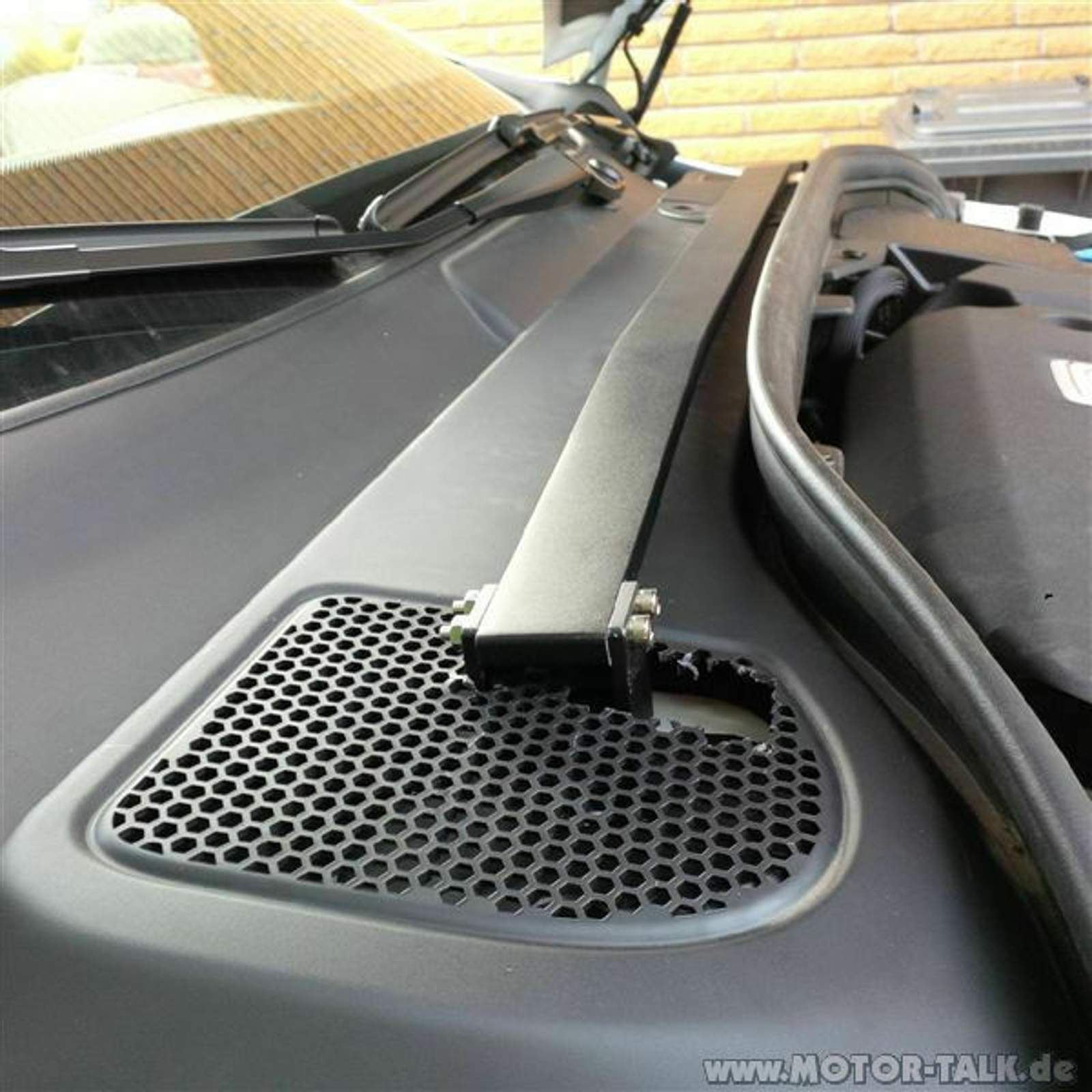

Das Ergebnis:
Natürlich habe ich sofort eine Testfahrt gemacht.
Schon auf den ersten Metern konnte ich ein besseres Einlenkverhalten feststellen. Durch die jetzt erhöhte Torsionssteifigkeit lassen sich auch höhere Kurvengeschwindigkeiten umsetzen. Die Lenkung ist einfach präziser und die Rückmeldung genauer. Das "Schwingen" des Vorderwagens ist spürbar verringert.
Heute morgen bin ich losgefahren und mir ist erst sehr spät aufgefallen, dass das 4C-Fahrwerk noch auf "Advanced" stand. Das wäre mir vorher nicht passiert. In "Advanced" sind die Verbesserungen auch am meisten spürbar.
Ich weiß nicht, wie es sich mit dem normalen Fahrwerk anfühlt, aber mit dem 4C kann ich die Domstrebe nur empfehlen!
