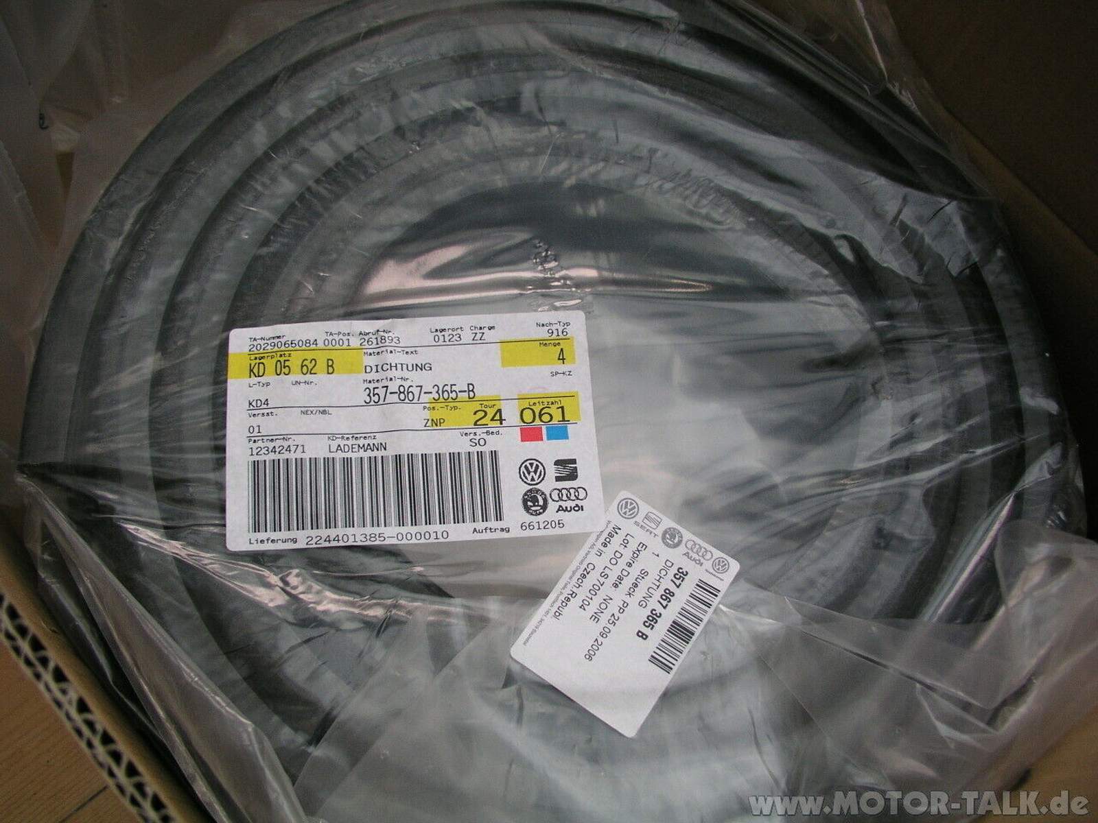

Seit ich den Passat habe, ärgere ich mich mit undichten Stellen an der Kiste rum. Mal tropft es hier, mal ist dort der Fussraum feucht... Eher zufällig konnte ich im Laufe des letzten Jahres vier neue Türdichtungen ersteigern.[bild=1] Eigentlich hatte ich nur vor, die hintere rechte Dichtung zu tauschen, mittlerweile sind aber drei von vieren neu. Im Dezember fiel mir nämlich beim Griff unter den Fahrersitz auf, dass der Teppich ziemlich klamm war. Nachdem ich die Einstiegsleiste abgebaut und den Teppich angehoben hatte, musste ich feststellen, dass das Wasser im hinteren Fussraum stand, die Dämmmatte klitschnass war und sich auch die Schaumstoffmatte vorne vollgesogen hatte![mehr]
[bild=2]Als dann auch noch ein paar Tage später nach heftigem Regen der Fahrersitz und die Türverkleidung vollgespritzt war, hatte ich die Schnauze voll und erneuerte beide Türdichtungen. Letztlich lag es aber nicht an diesen, denn es stellte sich heraus, dass einer der beiden vorderen Abläufe des Schiebedachs verstopft war, das Regenwasser im Kasten des Schibedachs nicht ablaufen konnte und dann in den Innenraum tropfte. Ich reinigte alle vier Abläufe mit einer Metallspirale und das Wasser fließt seitdem wieder normal ab. Letzte Woche wollte ich dann den abschließenden Härtetest machen und fuhr durch die Waschanlage. Dies hat ich bisher äußerst selten getan, denn jedesmal hatte sich eine andere undichte Stelle aufgetan. Die linke Seite blieb trocken, allerdings tropfte/floss es nach wie vor hinten rechts in den Innenraum trotz neuer Türdichtung! Anscheinend liegt das Blech nicht ganz an der Dichtung an, dieses Problem muss ich dann demnächst noch lösen. Außerdem fing es in der Waschanlage dann auch irgendwann an, an der Beifahrertür vom Spiegeldreieck über die Türpappe zu laufen... 🙁 Never ending story... Dazu sei aber gesagt, dass die undichten Stellen nur in der Waschanlage auffällig sind, bei normalem Regen kommt dort nichts durch.
Die hintere Dämmmatte hatte ich übrigens ausgebaut und in den keller zum trocknen gelegt, anders bekommt man das Wasser nicht raus... Die Restfeuchtigkeit im Fussraum habe ich mit reichlich Zeitungspapier ganz gut wegbekommen, dass ich natürlich regelmäßig gewechselt habe. Einen Vorteil haben die neuen Türdichtungen übrigen: Die Türen sitzen nun wieder wesentlich strammer, und springen ein wenig auf, wenn man sie öffnet.

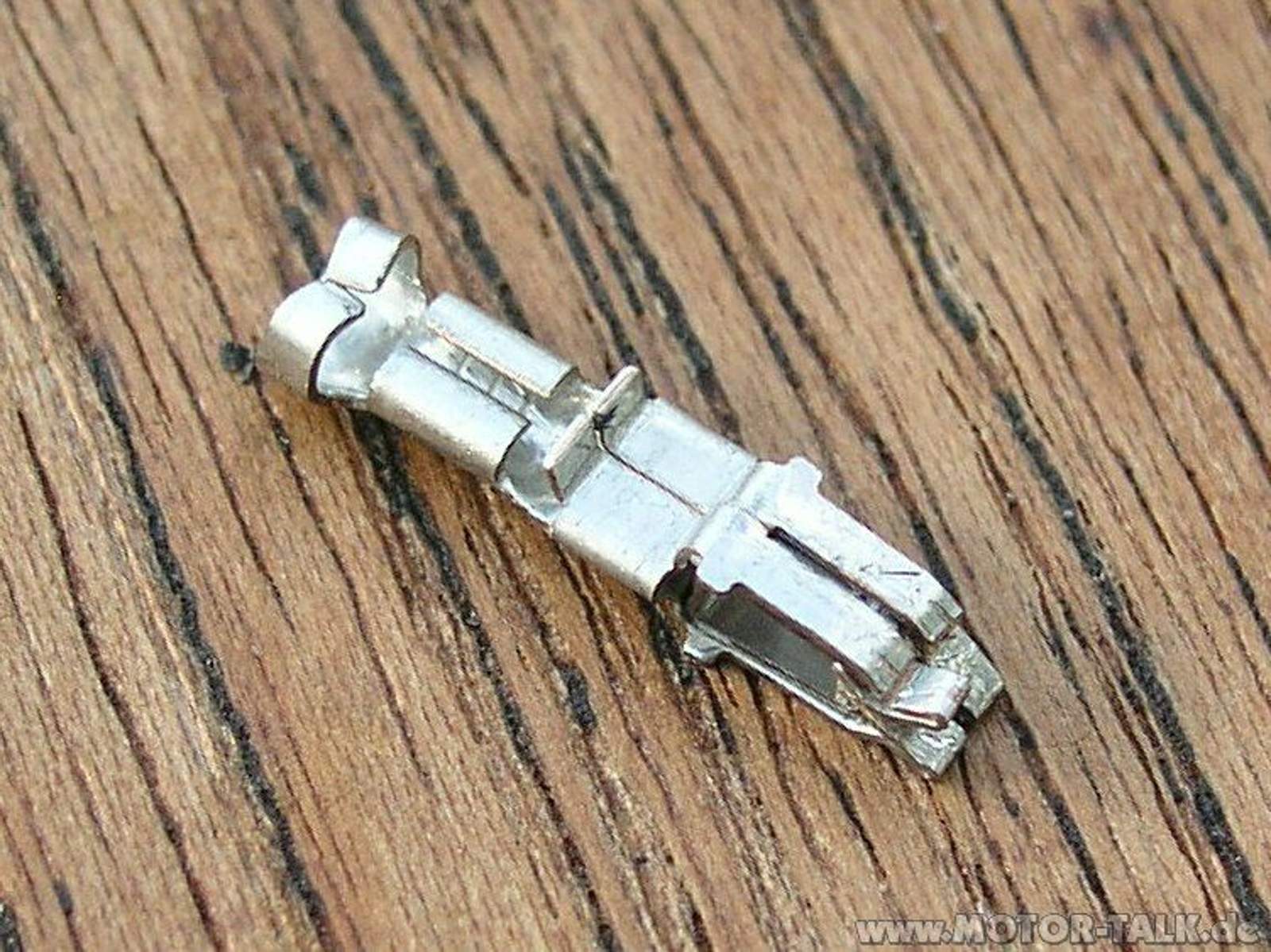

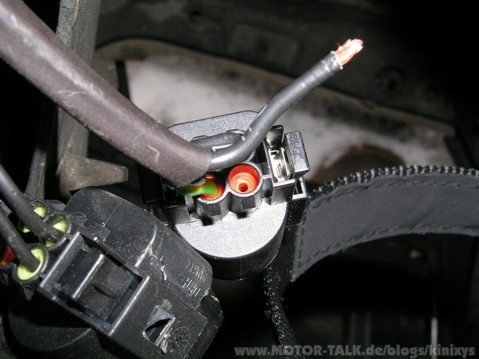

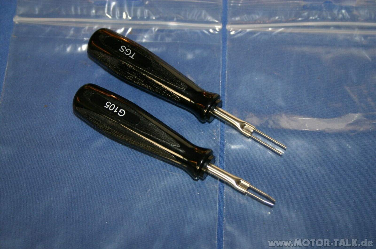

[bild=3]Eine andere Geschichte, für die ich mich schon länger interessiere, dreht sich um die Elektrik. Einer der Stecker des H4-Boosters war/ist defekt, weil eines der Kabel aus dem Kontakt gerutscht ist und auch an anderer Stelle würde ich gern ein, zwei Kontakte erneuern. Beim Passat wurden viele sogenannte Flachkontakte und Powertimer verbaut. Um diese aus den Gehäusen zu lösen zu können, benötigt man spezielles Entriegelungswerkzeug. Einer der Hersteller dieser Werkzeuge ist TGS und nach einigem hin und her bestellte ich schließlich zwei für die meisten Kontakte geeignete Werkzeuge.

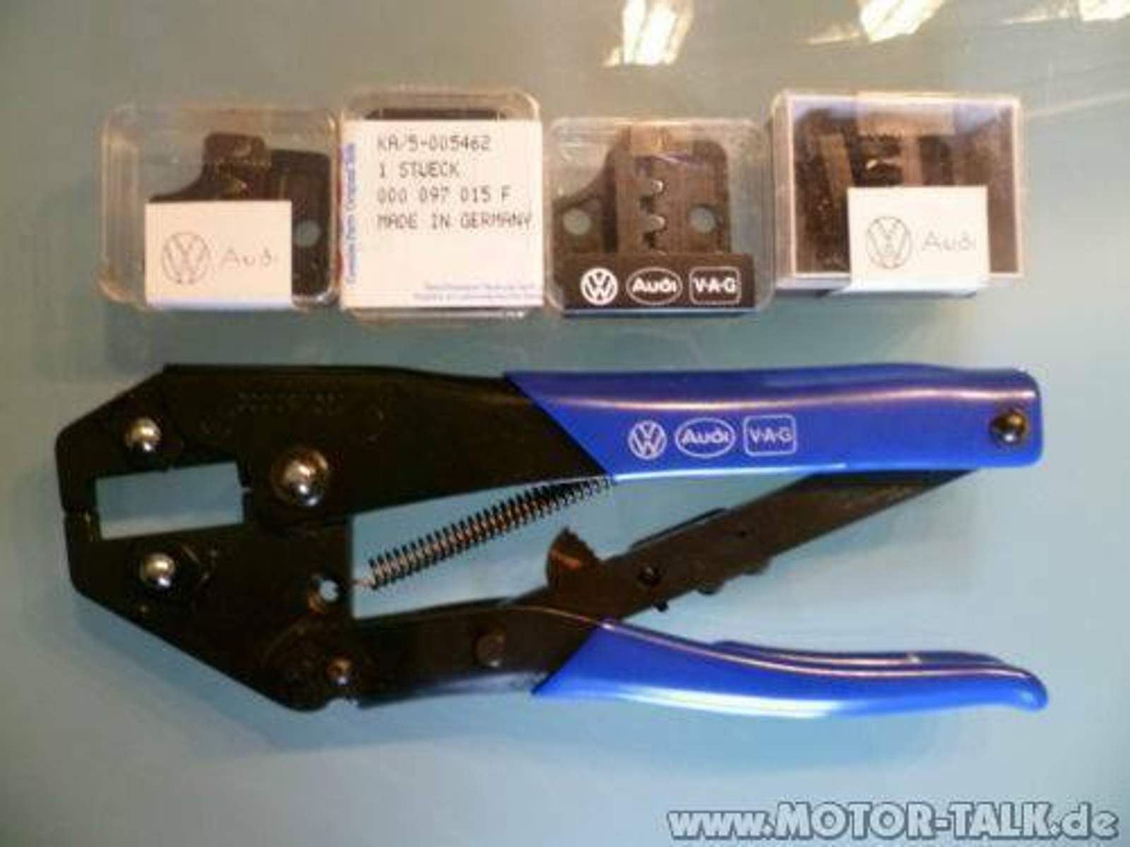

Den Kontakt aus dem Stecker herauszubekommen ist eine[bild=6] Sache, die Kabel anschließend neu mit den Kontakten zu vercrimpen eine andere. Ich hatte bereits länger nach einer geeigneten Zange Ausschau gehalten, bis ich neulich mittags auf eine Auktion stieß, in der per Sofortkauf eine neue originale VW-Crimpzange samt vier verschiedenen Einsätzen angeboten wurde. Ich schlug direkt zu und zufälligerweise sind auch die passenden Einsätze für die Powertimer dabei, die es in drei verschiedenen Stärken gibt. Insgesamt waren wohl für diese Zange acht verschiedene Einsätze verfügbar, heute sind diese Teile natürlich allesamt entfallen, teils schon seit mitte der 90er...

Für die meisten Heimarbeiten reicht ein Stück Schweissdraht oder eine aufgebogene Büroklammer, um die Crimpkontakte aus den Gehäusen zu ziehen... ;-)
Mon Jan 09 20:02:24 CET 2012    |    Matthias_VER
Wenn Du aber einmal mit einem richtigen Entriegelungswerkzeug gearbeitet hast, dann machst Du das nicht mehr damit.
Mit dem Werkzeug ist es gucken, wo die Entriegelungsöffnungen sind, Werkzeug einstecken und kurz drücken, dann das Kabel rausziehen.
Knapp 2 Sekunden.
Und der Crimpkontakt sieht 1a aus. Den kannst Du noch ein paar Mal ver- und entriegeln.
Ich bin sehr glücklich damit.

Matthias hats auf den Punkt gebracht. Habe da auch schon mit Kartoffelpiekern und ähnlichen Dingen experimentiert, aber es gibt nunmal Werkzeuge, die eigens dafür hergestellt werden und natürlich am einfachsten, besten und schonendsten funktionieren.
