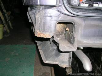

Wie ich in einem der letzten Einträge bereits angekündigt hatte, wurde im Sommer Rost an den hinteren Radläufen gesichtet. Dieser sollte noch vor dem nächsten Winter beseitigt werden um das Schadensbild nicht noch größer werden zu lassen.[mehr] Also beschäftigte sich letzte Woche ein befreundeter Lackierer mit meiner Kiste. Zunächst wurde die Heckstoßstange demontiert, um alle vorhandenen Problemzonen sichtbar zu machen. Ich wurde wenig später hinzugerufen und war doch ziemlich erstaunt, dass die braune Pest auf der Fahrerseite bereits ein nettes Loch ins Blech gefressen hatte...
[bild=1][bild=2][bild=3][bild=4][bild=5]
Wie sich herausstellte, muss die linke Seitenwand schonmal getauscht worden sein, denn die Dichtmasse im Bereich der Rückleuchte war anders aufgetragen worden als auf der anderen Seite und dazu noch direkt aufs Blech, was über die Jahre ebenfalls zu Korrosion führte. Auf dieser Seite waren ausserdem soviele Dellen und Kratzer vorhanden, dass sich mein Lackierer dafür aussprach, die komplette Seitenwand zu lackieren, dem ich zustimmte.
Es folgte also erst die Rostbeseitigung, das Zuschweissen des entstandenen Lochs, das Spachteln der Seitenwand und des Radlaufs, das Abschleifen des Spachtels und dann in mehreren Schritten die Lackierung. Die finalen Schritte habe ich nicht bildlich dokumentiert, da ich schlichtweg nicht vor Ort war... 😉
[bild=6][bild=7][bild=8][bild=9][bild=10][bild=11]
Zum Schluss wurden die Hohlräume mit Konservierung geflutet und ich hoffe, dass in dem Bereich jetzt wieder für eine Weile gegen Rost vorgesorgt ist...

in anbetracht des arbeitsaufwandes habt ihr leider etwas wenig blech raus geschnitten! solche stellen fangen schnell wieder an zu rosten wenn sie nicht ordentlich geflickt werden. ich spreche da aus leidiger erfahrung 🙁 das hält 2, maximal 3 winter, dann ist das aber wieder sowas von durch....
und meine kollegen, zeigt mir mal einen 20 jahre alten franzosen der noch so gut da steht wie ein halbwegs gepflegter 35i. bis auf die rostvorsorge (und das auch eher bei späteren baujahren) hat der gute alte 35i sehr wenig konstruktive mängel, da damals noch wesentlich großzügiger dimensioniert wurde, als heute...
mfg patrick
PS) und man nimmt eine karosseriesäge und nicht die flex, damit das blech nicht ausglüht 😉

Jungs, danke für die Kritiken. Natürlich stand auch die Frage im Raum, ob neue Bleche eingeschweisst werden sollten. Mein Lackierer hätte dies ohne zu zögern getan, wenn es notwendig gewesen wäre. Die Substanz war aber noch so gut, dass er sich dagegen entschied. Genau deshalb wollte er die Arbeiten noch vor dem Winter machen, wer weiss wie es im Frühjahr ausgesehen hätte.
Um das klarzustellen: Ich habe selbst keine Minute Hand angelegt und vertraue da meinem Lackierer vollkommen.
Natürlich kann nicht ausgeschlossen werden, dass es wieder anfängt zu gammeln und wir werden dies in den nächsten Jahren gut im Auge behalten, solange ich den Passat noch habe.
Die Bilder zeigen die Schritte, wie man es machen KANN, sicherlich aber nicht machen MUSS...

Nun. Ja, ich wollte es nicht so krass ausdrücken - aber die Schweißarbeiten kamen
mir auch etwas grenzertig vor...
Sicher hat der Lackierer hier sein Bestes getan - aber er ist eben kein Karosseriebauer....
Hoffen wir mal, daß es trotzdem noch lange hält - ich wünsche es Dir!
Manchmal ist ein gutes Provisorium besser als die "professionelle" Reparatur.
Ich habe aus Kosten- und Zeitgründen über das Rostloch im hinteren rechten Radlauf ein
Zinkblech gepoppt - auch nicht gerade der Hit - aber hält nun schon seit drei Jahren.
Also Daumen hoch!
