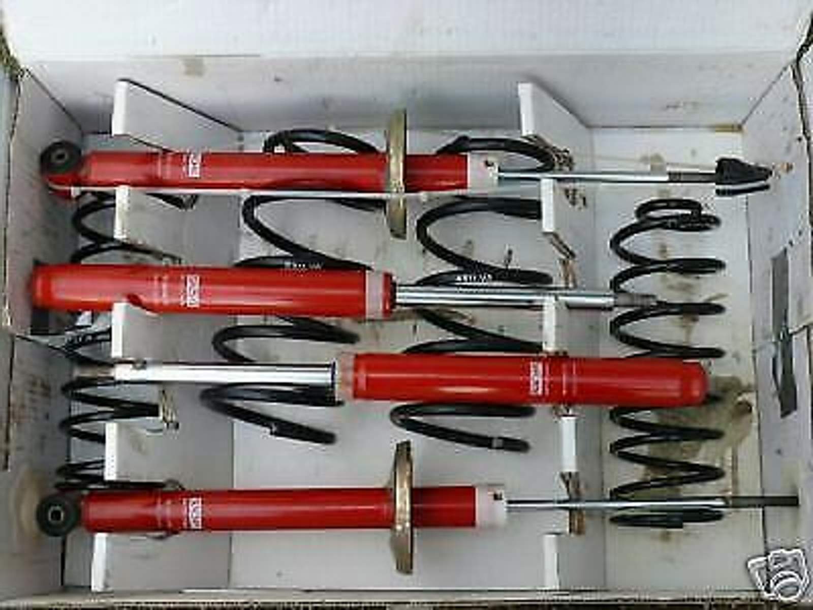

Als ich den Wagen kaufte, war ein Fahrwerk verbaut, das ich bis zuletzt keinem Hersteller zuordnen konnte und für das es auch keine Papiere gab. Da der TÜV anstand, nachdem der Motor wieder lief, wurde kurzerhand ein gebrauchtes KW-Gewindefahrwerk verbaut, mit dem ich dann auch ca. 1,5 Jahre fuhr. Allerdings gefiel mir die Charakteristik des Fahrwerks nicht, unter anderem weil es zu hart war.
Durch einen glücklichen Zufall stolperte ich über einen Fichtel&Sachs-Fahrwerk, das zuvor nur wenige Kilometer gelaufen war und erwarb es relativ günstig (Neupreis etwa 400 Euro).
[bild=1]
Im Nachhinein sicherlich nicht das Non Plus Ultra, aber eine akzeptable und für mich wesentlich bessere Lösung als das Gewindefahrwerk. Ich bin generell eher darauf bedacht, den Original-Zustand zu erhalten, bzw. zu verbessern und da ein neues originales Fahrwerk ne ganze Ecke teurer gewesen wäre ein guter Kompromiss, zumal die Tieferlegung nur 25 mm beträgt (zusätzlich zur werksseitigen Tieferlegung).
Nachteil bei solchen Fahrwerken mit gleicher Tieferlegung an Vorder- und Hinterachse, speziell beim Jetta, ist der oftmals auftretende "Hängearsch". Auch Golf 2 ist bekannt, dass es oftmals (wenn auch nur optisch) so wirkt, als liege der Wagen hinten tiefer als vorne. Da ich die Lösung mit anderen Federtellern oder Domlagern nicht glücklich finde und auch die ein oder andere schlechte Erfahrung damit von anderen lesen musste, lehne ich diese ab. Leider hat das Fahrwerk keine Nutenverstellung an der Hinterachse, was wohl die beste Lösung wäre, weshalb ich mich nach einigem Hin und Her für das Höherlegungskit von Weitec entschieden habe (Spring Distance Kit). Dieses ist aber noch nicht verbaut, ich werde aber zu gegebener Zeit meine Erfahrungen damit hier mitteilen.

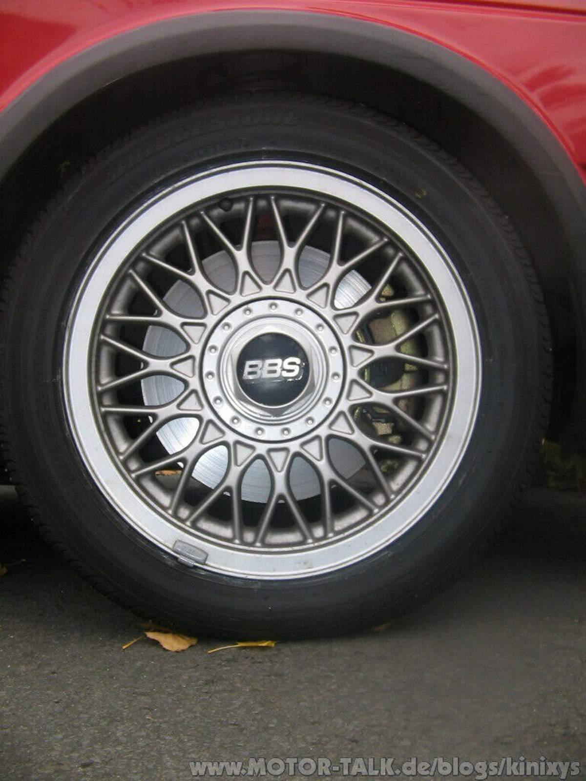

Eine nicht weniger wichtige Frage für viele ist die der Felgen...
Auch ich habe im Laufe der Jahre mehrere Sätze erstanden, zumeist originale VW-Felgen aus der Epoche des 19e und konnte mich nicht entscheiden. Im vorherigen Eintrag sieht man BBS RX 214 in 7x16 auf dem Jetta, die ich gar nicht so verkehrt fand, allerdings waren mir die Reifen zu teuer. Auch die zweiteiligen BBS RM 012 hatte ich liegen, allerdings waren mir hier die Kreuzspeichen zu klein und so entschied ich mich für die einteiligen BBS in 6,5x15, ET 33 wie sie am G60 bestellt werden konnten, bzw. ab Werk so ausgeliefert wurden.
Diese Felgen wurden auch deswegen gewählt, weil die neuen Bremssättel vom G60, die an das Auto wandern sollten, nicht unter jede 15-Zoll-Felge passen. So wurde also Ende letzten Jahres das erwähnte Fahrwerk, die G60-Bremsanlage und die Felgen dem TÜV vorgeführt und anstandslos eingetragen.
