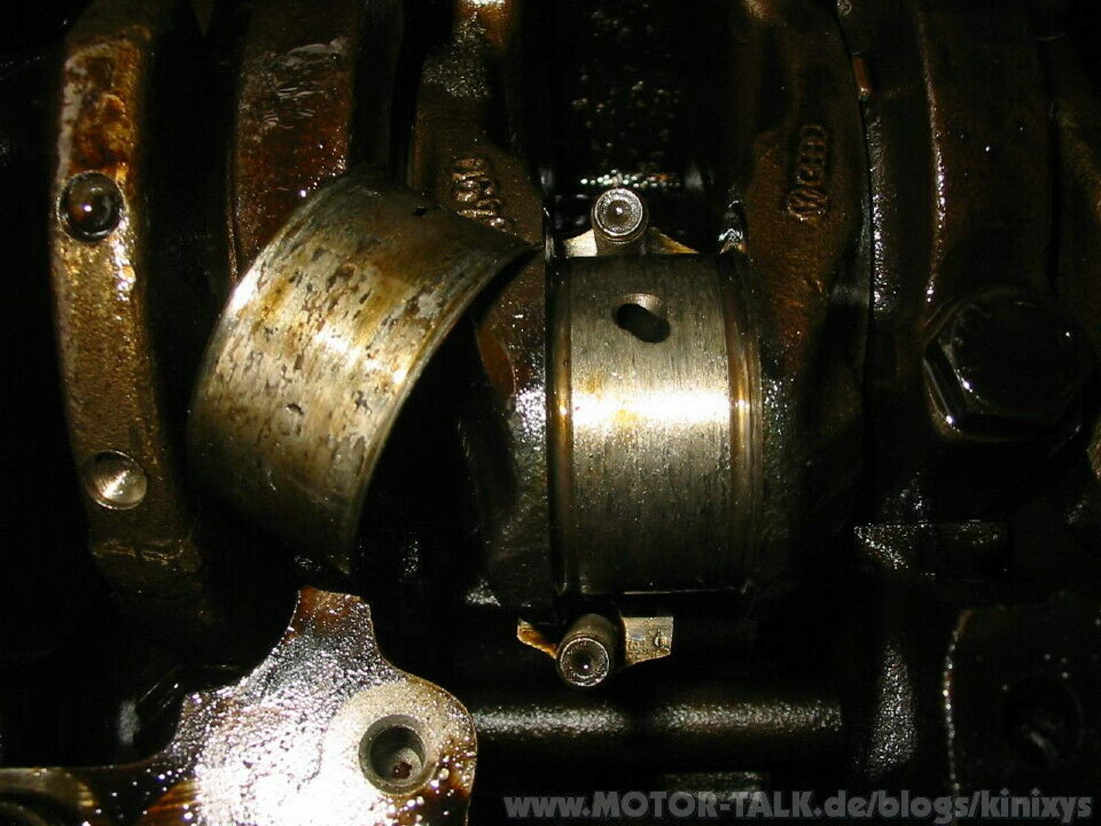

Die Ausstattung: 4xeFh, ZV, Servolenkung, Stahlschiebedach, eAsp und ABS. Ganz ordentlich, wie ich fand. Der Haken an der Geschichte war, dass der Motor einen Pleuellagerschaden hatte und entweder überarbeitet oder ausgetauscht werden musste. Trotzdem wäre der Wagen in Teilen wohl mehr als 450 Euro wert gewesen, aber dies war das Höchstgebot, zu dem ich ihn erwarb.
Als wir den Jetta zur Werkstatt gebracht hatten, wurden erstmal (wieder) eine ganze Weile Diagnostik betrieben, natürlich nicht ohne den Spott diverser Besucher und des Meisters selbst... Er höchstpersönlich, malte auf eines der Seitenteile, direkt nach der C-Säule mit Kreide einen senkrechten Strich und schrieb daneben: "Hier ab!" ^^

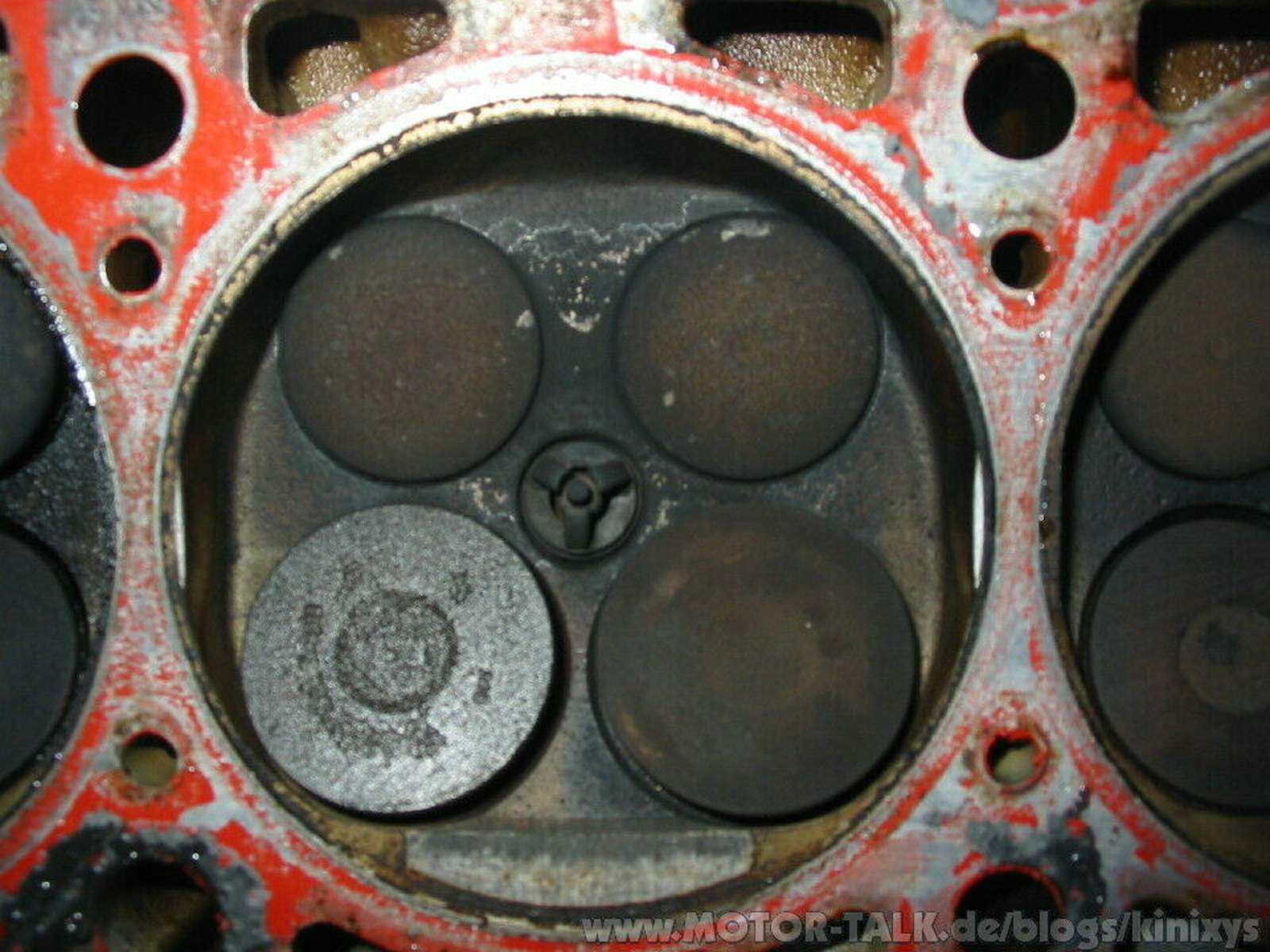

Als wir den Zylinderkopf und die Ölwanne abgebaut hatten, kamen uns in der Wanne diverse Metallsplitter entgegen und am Kopf war der Abdruck des Kolben im 3. Zylinder zu erkennen... Eine häufige Symptomatik am 16v...
Da ich ja schon einmal einen 16v mit Motorschaden hatte und die ganze Sache dieses Mal etwas günstiger gestalten wollte, wurde etwas pragmatischer verfahren... Nach diversen Recherchen wurde die Kurbelwelle und ein Pleuel aus dem JH-Motor eines Kumpels entnommen und mit neuen Haupt- sowie Pleuellagern in Kombination mit den noch funtionstüchtigen Teilen verbaut. Die Pleuelschrauben und -muttern wurden ebenfalls erneuert, genau wie die Ölpumpe und die Kupplung.
Dieses Mal hatte ich eine kleine Leistungssteigerung im Sinn, weshalb die Ventilsitze, sowohl einlass- als auch auslassseitig aufgefräst und anschließend von mir mit der Druckluftfräse angepasst wurden. Den alten Thread hierzu gibt es sogar noch:

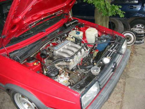

Ergänzend zur Bearbeitung des Zylinderkopfes wurden noch die große Ansaugbrücke und die Einlassnockenwelle des KR montiert. Der Wagen sprang sogar nach Zusammenbau relativ problemlos an, bis auf die Tatsache, dass ich den Ab- und Zulauf des Mengenteilers anfangs verwechselt hatte... 🙄 Allerdings nahm er das Gas noch nicht wirklich an. Da mein Meister Ende des Jahres 2005 keinen Platz mehr für den Jetta im Hof hatte, wanderte er in die elterliche Garage und verblieb dort bis Ende März 2006. Wer aufgepasst hat weiss, dass der Golf zu diesem Zeitpunkt ab- und der Jetta somit angemeldet wurde. Anfängliche Probleme mit der Gasannahme wurden durch den Einbau eines neuen Klopfsensors beseitigt.
