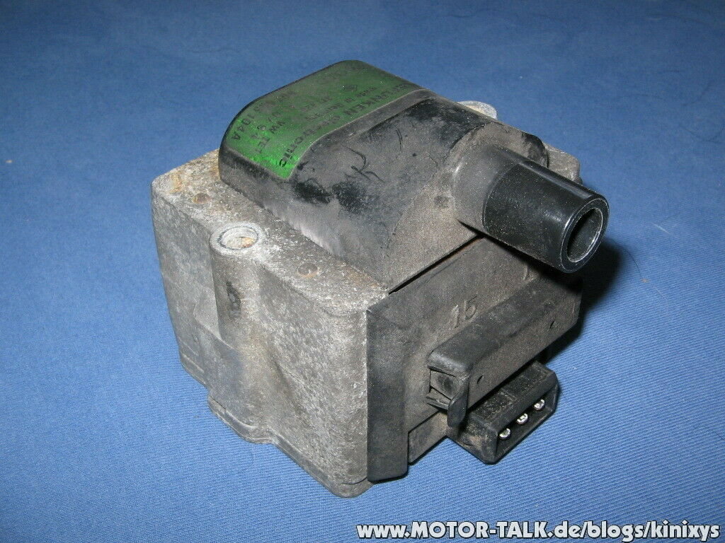

Zwischenzeitlich machte mir der Passat Ärger, weil er während der Fahrt einfach ausging, oftmals erst relativ kurz nachdem ich losgefahren war. Dieses Problem ist unter Golf-3- und Passat-35i-Fahrern hinlänglich bekannt, allerdings gibt es hierfür mehrere potentielle Fehlerquellen. Die am häufigsten auftretenden scheinen zu sein:
- Benzinpumpenrelais (Nr. 167)
- Relais für Steuergerät (Nr. 30)
- Zündtrafo
- DWA-Steuergerät
- Drehzahlgeber (natürlich nur soweit vorhanden)
- Zündanlassschalter
Zunächst habe ich den Fehlerspeicher auslesen lassen, dieser war allerdings leer. Dass der Wagen einen Fehlerspeicher hat, weiss ich übrigens sehr zu schätzen! 😉 Mit ihm lassen sich sowohl Fehler in der Einspritzung finden, als auch Probleme mit dem Brems- und Airbagsystem. Außerdem besteht die Möglichkeit, sich Messblöcke anzeigen zu lassen und eine Grundeinstellung vorzunehmen. Natürlich kann dies jeder VW-Händler durchführen, aber auch für den privaten Hausgebrauch gibt es seit geraumer Zeit ein Programm, mit dem man diese Funktionen nutzen kann. Da ich mir selbst über kurz oder lang auch so etwas zulegen werde, an anderer Stelle dazu mehr.
Die beiden oben genannten Relais sind häufig defekt und weisen (wie das DWA-Steuergerät) kalte Lötstellen auf. In meinem Passat waren noch die originalen von 1994 verbaut, ein Öffnen und Inspizieren der Kontakte brachte allerdings keinen Erfolg. Um sicher zu gehen, kaufte ich dann aber beide neu bei VW (zusammen etwa 30 Euro), zumal es beim 167er Relais mittlerweile eine verbesserte Bauform gibt.
Der Zündtrafo, verbaut in diversen Audis, Seats, Golf 3, Passat, Polo und Transportern ist ebenfalls eine sehr häufige Fehlerquelle. Auch dieser war noch der originale von 1994 und die Ausführung des Herstellers Telefunken. An vielen Stellen wird empfohlen, dieses Teil gegen ein Neuteil zu tauschen, auch wenn noch kein Defekt vorliegt. Leider kostet es neu bei VW etwa 130 Euro und auch im Zubehör von bekannten Herstellern (Beru, Hella usw.) über 100 Euro. Bei Ebay ist das Angebot natürlich sehr groß und hier werden (wie es bei vielen Teilen der Fall ist) auch Neuteile versteigert, die sich Privatleute gekauft hatten und nicht mehr brauchen (auch hier das Stichwort: Abwrackprämie). So kam ich zu einem nagelneuen Zündtrafo von Beru für 15 Euro inkl. Versand. Hier übrigens der alte Trafo und dann nochmal neben der neuen Ausführung:

Wie gesagt habe ich die beiden Relais und den Zündtrafo getauscht und die letzten Fahrten waren problemlos. Mal sehen, ob das auch so bleibt...
