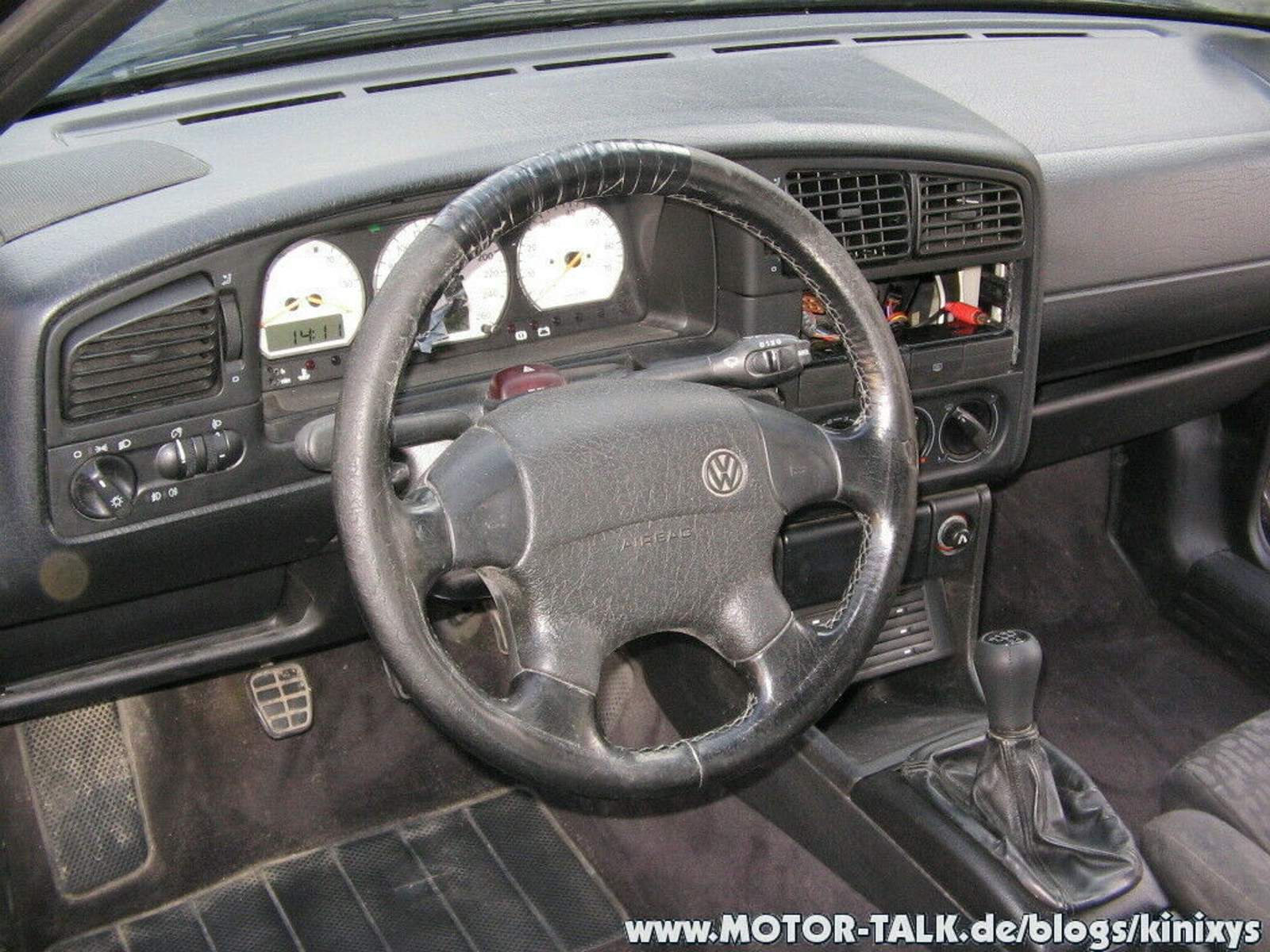

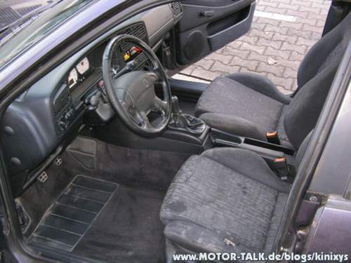

Nun stand er also vor der Tür, der Passat. Als erstes wurde natürlich mal grob saubergemacht und ein neuer originaler Schaltknauf verbaut, wonach es vorne so aussah:
[bild=1] [bild=2]

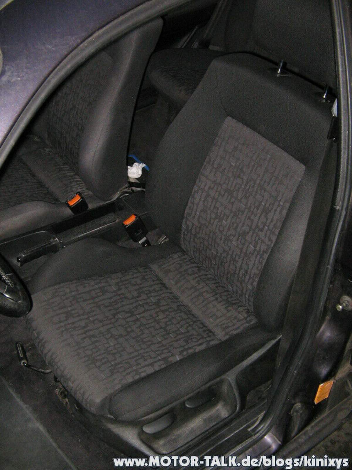

Auf der Überführungsfahrt hatte ich bei einem Teilehändler gehalten, der sich fast ausschließlich mit Passats sämtlicher Baujahren beschäftigt. Er hatte zu dem Zeitpunkt bestimmt um die 30 Fahrzeuge auf dem Hof stehen. Ich will nicht wissen, wie es momentan dort aussieht... Jedenfalls hatte ich bei ihm einen Beifahrersitz mit dem gleichen Bezug wie in meinem einen Tag zuvor erstanden, der bei mir dann zum Fahrersitz mutierte. Das Resultat war jenes:
[bild=3]

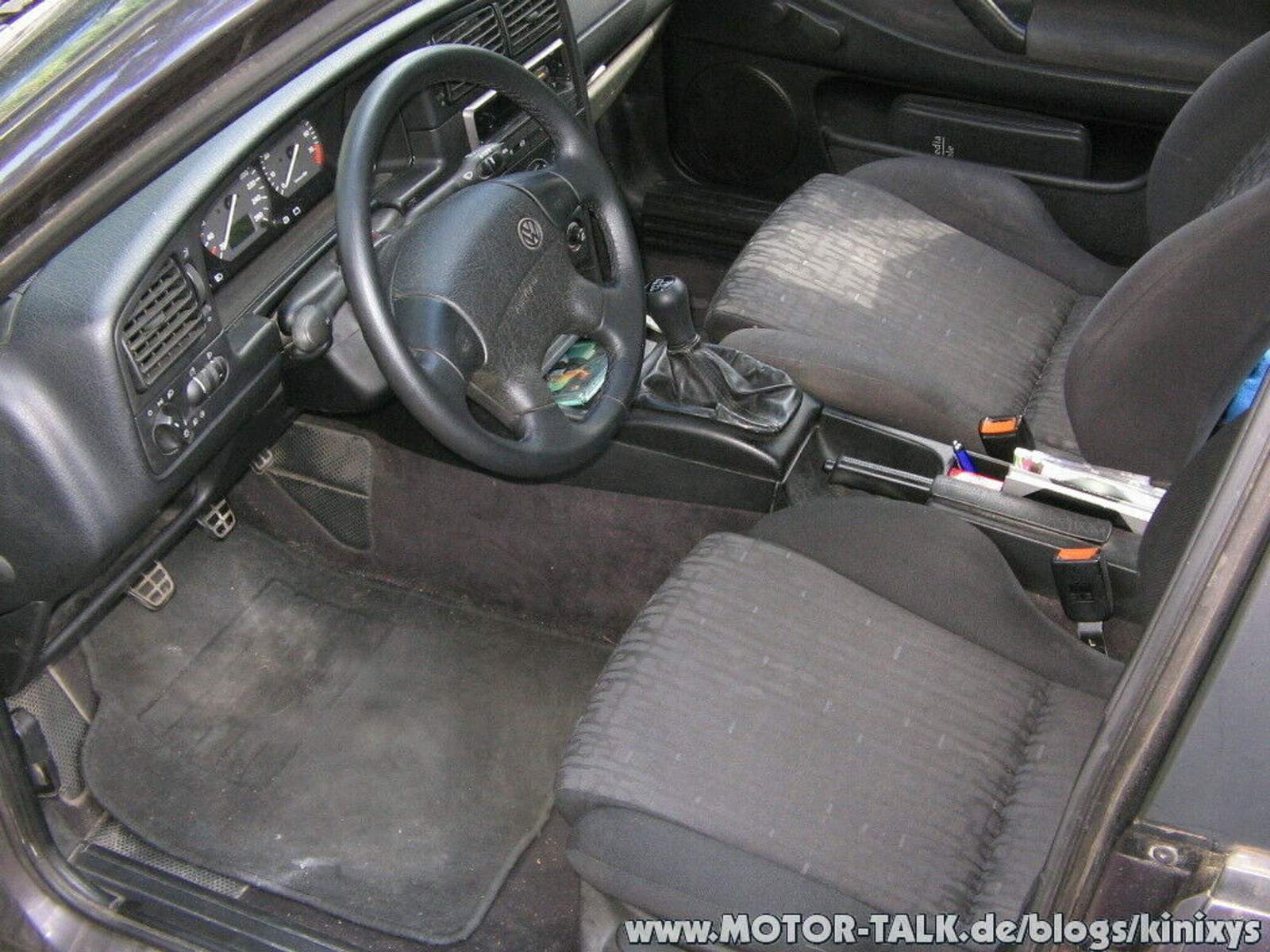

als nächstes folgte dann noch (wie sollte es anders sein) ein neu bezogenes Lederlenkrad:
[bild=4]

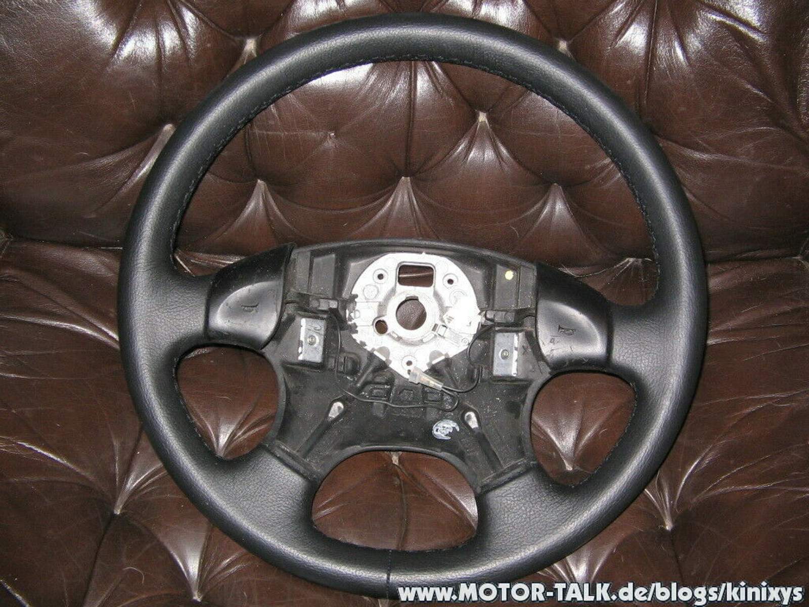

Mittlerweile siehts dann so aus:
[bild=5]
