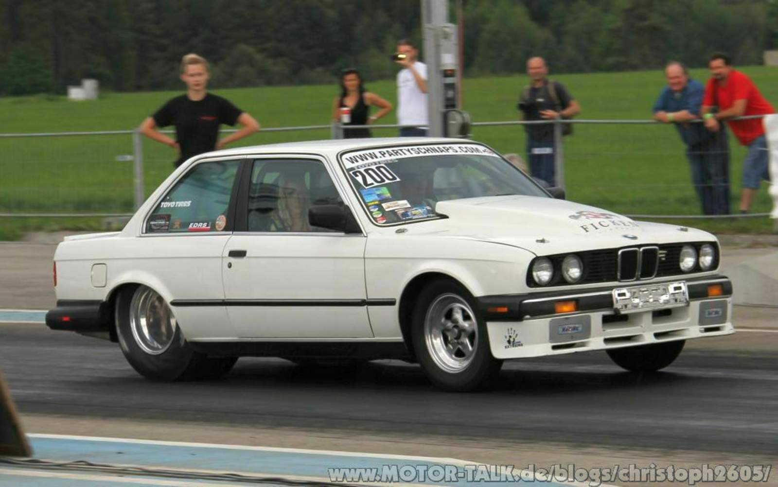

Die Predators in CZ haben auch 2015 ein Treffen und ein Dragster-Rennerchen veranstaltet, das (wie jedes Jahr) von der MSTO.org professionell "Ge-time-d" wurde.
Da war ich ja nun schon öfter ...
http://www.motor-talk.de/.../...im-dragracing-in-bechyne-t4961704.html
Auch 2015 konnte ich zum Glück nicht widerstehen und wie im Vorjahr bin ich mit Stefan
nach CZ gedieselt und es war mal wieder "Männerspielplatz mit abendlichem Grillen".
Ich habe mal ein paar Fotos angehängt (aus Zeitgründen nicht mehr) . Wer "mehr" will,
sollte mal nach Bechyne 2015 googeln (bzw in facebook suchen).

den größten Respekt habe ich an dieser Stelle immer vor den Fahrern von Dragstermotorrädern! Ich empfinde das Beherrschen (ohne es selber zu wissen) eines Motorrades auf der Viertelmeile um einiges diffiziler als bei einem "Auto".

I need NOS.....
Im Grundsatz gebe ich Dir Recht, aber es gibt auch Autos die SEHR GROB sind / sein können.
Das Grüne SuperStreetBike (s. Foto) ist das von Wally aus Berlin. Er fährt nicht mehr Motorrad auf der
Strasse, weil ihm das zu gefährlich ist.... Mir geht es wie Dir: Mir nem Mopped Volllgas geben und
dann die Kupplung schnalzen lassen, das würd ich nichtmal mit meiner Strassen-Ninja machen...
aber mit sonem Monster sicher NIE
Grüße Christoph
