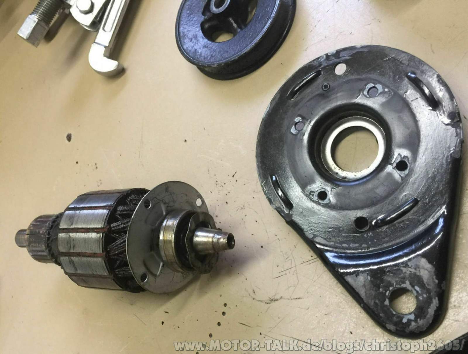

Die Lichtmaschine wird von 2 langen Schlitzschrauben zusammengehalten.
Also : Schlitz-Schrauben lösen und Generator zerlegen. Das hat nochmal 2 Minuten
gedauert und da liegen jetzt also jetzt die Einzelteile von dem Ding .
Der Zustand entspricht etwa dem ersten der beiliegenden Fotos.

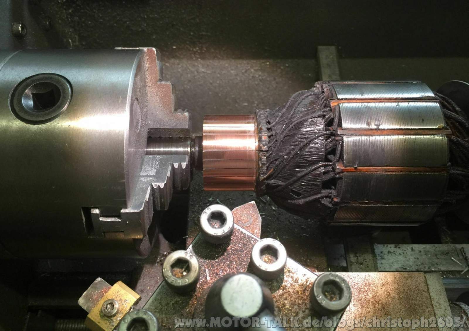

Dabei wurde direkt auffällig, dass der Kommutator (auf dem die Kohlen schleifen)
völlig „eingelaufen“ und unrund ist. Da mussten die Kohlen im Betrieb immer etwa 3 Kontakte
überspringen und das führt natürlich dazu das die Kohlen „feuern“ und stark verschleißen.
Ausserdem ist natürlich das Springen der Kohlen die Ursache für den schwankenden Amp-Meter.

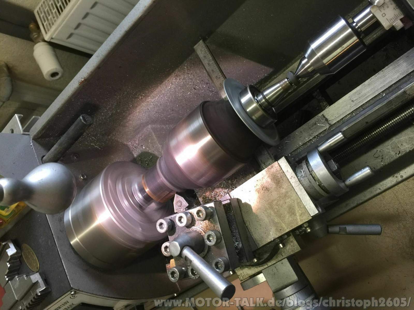

Also hab ich den ganzen Schlunz eingepackt und hab meinen Freund „Sulfato“ besucht.
Erstens tue ich das eh gerne und zweitens hat er ne Drehmaschine.
Wir haben den Lichtmaschinen–Läufer aufgespannt und den Kommutator überdreht bis
die Kommutator-Felder alle sauber und überdreht strahlen.
Das bedeutete, dass wir etwa 3/10mm Runter-Drehen mussten. Weil wir nicht wußten
wie stabil so ein Kommutator nach 86 Jahren ist, haben wir das auf sehr kleine Einzel-
schritte unterteilt.
Das ist wunderbar gelungen und der Kommutator sieht jetzt gut aus…. Naja - die
Verguß-Masse von Kommutator und Wicklung sieht halt so aus als wär sie etwa 86 Jahre
alt; Man kann nicht Alles haben.

Die Kohlen-Lauf-Flächen auf dem Läufer sind "völlig-fertig".
