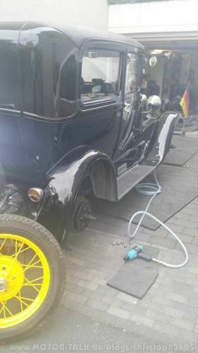

Ich demontiere also die Vorderräder und da isses schonmal schön wenn der Schlagschrauber mit Doppelkammerantrieb locker 1000Nm beim Lösen von Schrauben entwickelt.

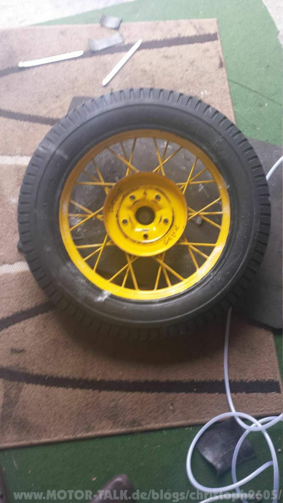

Wenn der Schlappen am Boden liegt, legen wir ihn mit der Aussenseite auf nen Teppich damit man den Reifen von hinten demontieren kann. Dadurch geht (wenn Lack kaputtgeht) nur Lack auf der Rückseite der Felge kaputt...
Wir schrauben das Ventil raus und lassen so die Luft ab. Dann trampeln wir ein bischen auf den Mantel um den von der Felge runterzutreten. Für das Herunterhebeln benutze ich als Unterlage für die Montiereisen (25cm-Eisen sind ausreichend für solche Vorkriegsautos).
Die "alten" Schläuche sehen noch prima aus

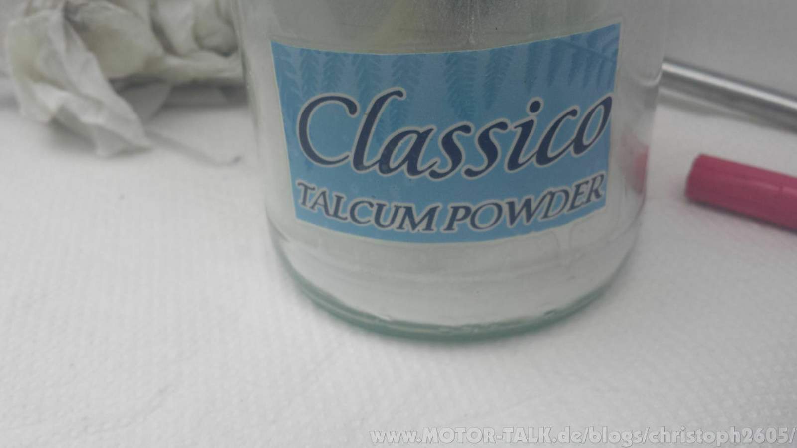

Beim Montieren der "neuen" Schlappen kommt VIEL Talkum (Babypuder) zusammen mit dem Schlauch in den Mantel. Wenn man beim Montieren ne Mülltüte zwischen Felge und Schlappen fummelt, dann flutscht des Gummi supersoft in die Felge. Ja - doch - die Mülltüte kriegt man hinterher gut raus (jedenfalls wenn man es vor dem Aufpumpen versucht).
Ich fahre den Ford übrigens mit 2,5 bar weil ich bei höherem Reifendruck hoffe dass die Schläuche weniger "arbeiten" bzw im Mantel aufgerubbelt werden.
Ich hab die "neuen" Reifen nach hinten montiert und weil das Auto sowieso aufgebockt ist, überprüfe ich mal wieder die Vorderachse. Mein Lieblings-Phänomen, das Shimmy ist zurück. Natürlich finde ich mal wieder keine mögliche Ursache. Wenn ich irgendwann eine mögliche Ursache finde, werde ich berichten. Die "neuen" Reifen sind montiert und wir sind wieder legal unterwegs.

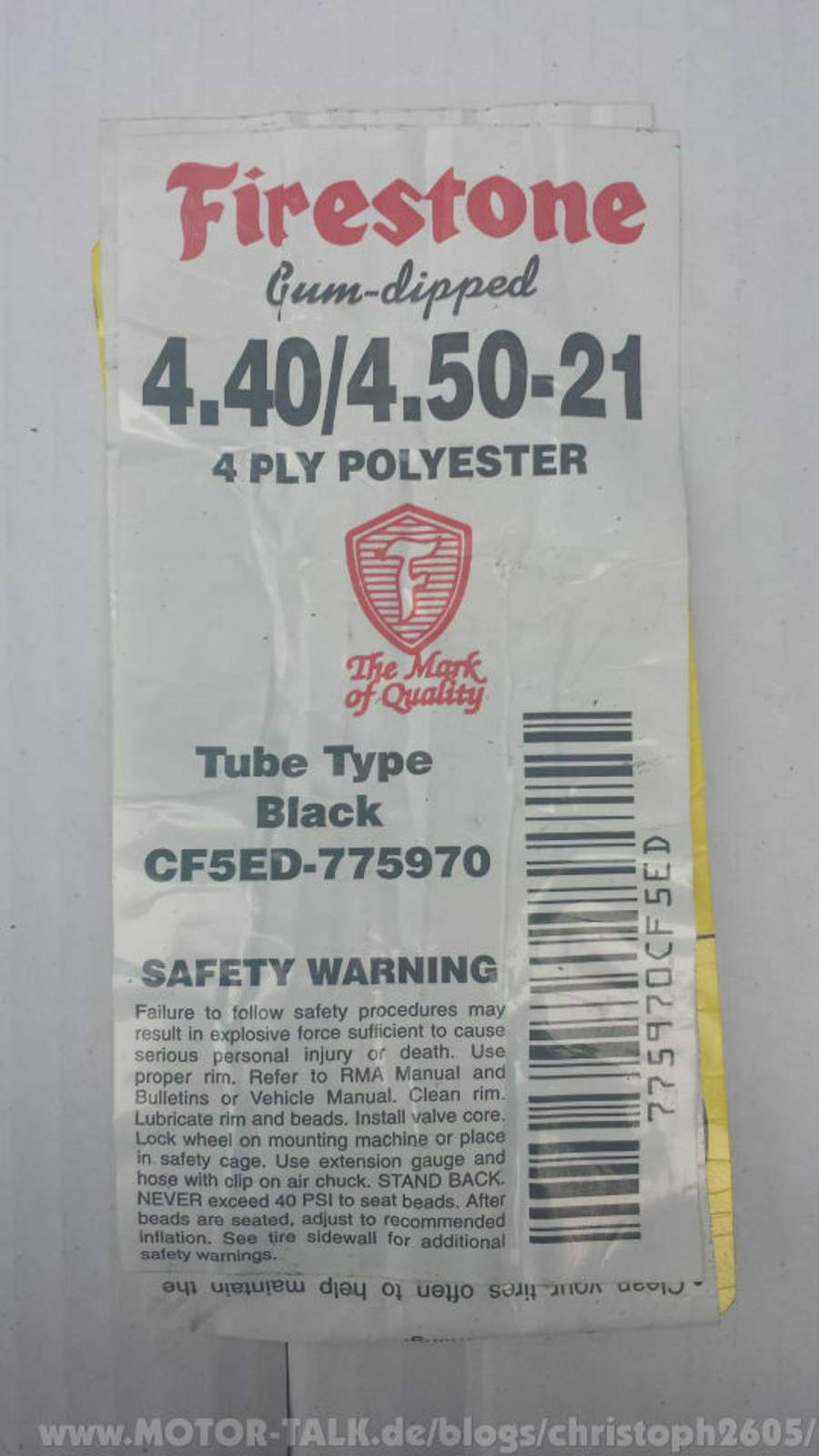

Wer 2 abgefahrene 4,50/21" -Firestones brauchen kann, darf sich melden.

Respekt... mit den kurzen Montiereisem einen 4,50-21" zu montieren ist eine Herausforderung. Ich kenne Firestone als ultrahart bei 5.00-16", den ich beim Krad hinten nicht von Hand montieren konnte. Na der Unterschied zu 21" Durchmesser werden aber schon auch Welten sein.
Hast Du Felgenschutzleisten benutzt? Oder wie hast du den Felgenlack geschützt? Die Müllsackvariante ist mir neu. Bringt bei Reifenhaltern leider nichts.
Für den Reifenflutsch kommt bei mir Spüli auf die Reifen.
Mon May 25 12:14:21 CEST 2015    |    Christoph2605
Hi Lada. Ja ich denke zw 16" Und 21" liegt viel.... ich fummel etwas alten Schlauch zwischen Montier-Eisen und Felge. Passt schon. Spüli lass ich wg babypuder besser weg. Habe heut (im Regen) das Auto hochgehoben und nach losem Kram (wg shimmy) gesucht. Hab nix gefunden und mal probehalber den Lenkungsdämpfer montiert, den ich seit Jahren rumliegen hab. Bin gespannt. Probefahrt event heute Nachmittag, falls kein Regen.
