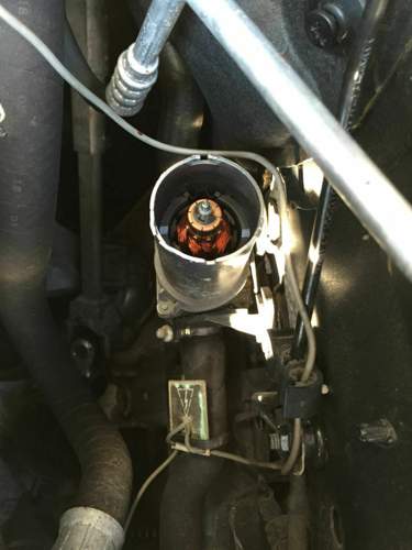

ich habe heute den Deckel der Pumpe im eingebauten Zustand abgebaut um an die Kohlen zu kommen.
Nach dem Öffnen des Deckels ist mit der auf dem Foto abgebildete schwarze Ring entgegen gefallen gekommen. Kann mir bitte jemand sagen, wo dieser dann wieder hinkommt?
Bei mir befand sich übrigens der Sprengring des Kugellagers im inneren der Pumpe, d.h, direkt auf dem Kugellager.
Vielen Dank!

Bau am besten die Pumpe aus, den Dwckel kriegst du sonst kaum mehr drauf, der Ring liegt auf dem Kollektor auf.

Danke! Ich wollte eigentlich die beiden Kohlen nach hinten drücken, vereisen und dann den Deckel wieder aufsetzen. Bekomme ich den Deckel dann trotzdem nicht mehr drauf? Ich muss ja nur am Kugellager vorbei, dachte ich?
Verreisen ist eine gute Idee. Damit könnte es gut gehen.

Der schwarze Ring gehört zwischen dem Kugellager und dem Pumpendeckel. Jetzt wo du den Deckel ehe schon runter hast, kannst du den kleinen silbernen Deckel von innen rausdrücken, sprengring entfernen und Kugellager befreien. Danach ist der Zusammenbau zimlich einfach.
das Kugellager habe ich ja bereits separiert (tausche ich auch aus -ist ein 2,50 Euro Standard-Teil). Muss ich den kleinen silbernen Deckel trotzdem zum zusammenbauen noch entfernen?
Meine Pumpe ist nun wie auf den Bildern zuvor zu sehen zerlegt. Anbei ein Foto vom im Fahrzeug verbliebenen Rest.
Ich wollte wie folgt vorgehen:
1.) Neue Kohlen in den Deckel einbauen
2.) Festfrieren
3.) Kugellager wieder auf die Welle mit Sicherungsring
4.) Deckel wieder aufsetzen
Vielen Dank!

Bei deiner Vorgehensweise kannst denn kleinen Deckel drauflassen.
Ich mach so: kohlen anpassen und verlöten, silbernen Deckel entfernen, Pumpendeckel umdrehen und den schwarzen Ring reinlegen, Kugellager zwischen den kohlen einklemmen, das ganze auf die pumpe aufsetzen ( dabei legt sich der Kugellager aus die Welle auf und die kohlen springen automatisch auf den schleiffring), Strom anschließen und testen, wenn alles ok dann durch die kleine Öffnung im Deckel den sprengring verriegeln und silbernen Deckel draufsetzen.
Danke Dir, ich versuche es gem. Deiner Anleitung. Ich werde berichten....
