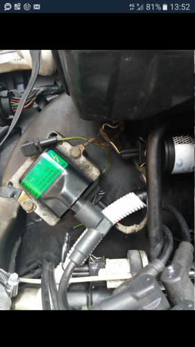

W gibt es bei einer Gleichstromlichtmaschine nicht vllt bei einer Drehstrom. Kenne die W Klemme nur von Diesel Fahrzeugen.
Guter Tipp. Danke

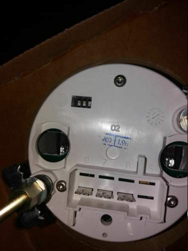

Würde es funktionieren , wenn ich den drehzahlmesser an dem grünen Kabel anschliesse? Sorry für die unprofesionelle frage😉
Das kann ich dir nicht sagen ob das geht weil du ja meintest an die Klemme und das ist es nicht

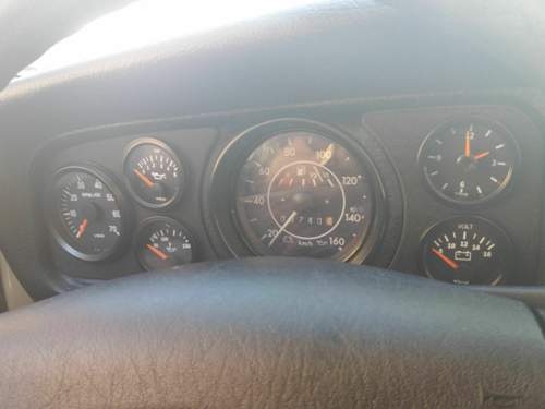

Hab mir jetzt einen 80mm drehzahlmesser gekauft. Ganz normal
Wo willst Du denn den Klopper hinsetzen!
Oder hast Du den Gedanken mit der Uhr aufgegeben?
@Henning_2000 schrieb am 2. Juni 2017 um 09:37:31 Uhr:
ich wollte links vom Tacho drei Anzeigen und rechts vom Tacho 2 Anzeigen einbauen (bzw. nur eine rechts).Also wenns doch ne Uhr gibt dann werden es links 2 Anzegen

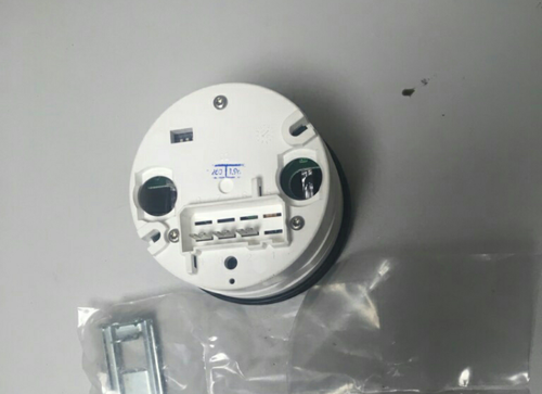

ich glaub ich hab den falschen Drehzahlmesser gekauft . nenene.
oder was meint ihr?
Kann man so schwer sagen. Man sieht die Anschluss gelegen nicht. Es muss ein G für geber draufstehen. Welcher Hersteller und Model?
@ousie85 schrieb am 2. Juni 2017 um 12:48:38 Uhr:
ist eine VDO anzeige. Modell auf dem Bild

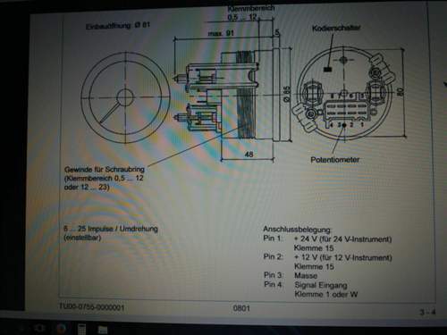

So.
Ich hab was gefunden.
Steckplatz 2 = Zündungsplus
Steckplatz 3= Masse
Steckplatz 4= Signalkabel vom Zündtrafo
Korrigiert mich bitte wenn ich was falsch poste
Sollte. Klappen steht ja Klemme 1
Instrumente sind drin. " nur" noch anschliessen.
Doch noch eine Uhr gefunden. 😉
