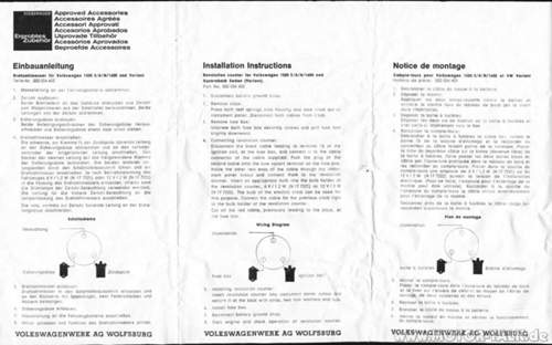

Hallo zusammen, habe für meinen Tpy 3 einen selltenen Drehzahlmesser von VDO ergattert.
Ist sicherlich aus einem Karmann, hat aber den gleichen Einbaudurchmesser und wurde auch für den Typ 3 , statt Uhr im Tausch angeboten.
Kann mir jemand was über den Anschluß des Drehzahlmessers im Tpy 3 sagen ohne das ich ihn in die ewigen Jagdgründe schicke ?
Er hat auf der Rückseite nur die zwei Kabelschuhe + und - , was wohl ein Vorgänger mal selbst makiert hat. Dann Masse und + fürs Licht.
Bilder füge ich bei !
13 Antworten
guck mal hier, eine Einbauanleitung (s. Bild1)
und der Link zum Thread: http://www.vw-karmann-ghia.de/forum/viewtopic.php?f=3&t=865
wenn man sich dein Bild nummer 2 anschaut, dann hieße das nach Uhrzeit:
6 Uhr = Cocpitbeleuchtung
10 Uhr = Masse
kurz vor 12 = an Klemme 1 (Minus!!! der Zündspule)
kurz nach 12 = Klemme 15 (Zündplus)
Eins noch: Egal, wie du ihn anschließt, Du kannst ihn dadurch nicht schrotten, im schlimmsten Fall funktioniert er nicht oder es fliegt ne Sicherung. also keine Sorge!

So wi ich des sehe gibt es hier die möglichkeit das dies einer ist der in 15 eingeschleift wird.
Ich würde behaupten das der bei stehendem Motor und geschlossenem U-Kontakt das Rauchen anfangen könnte!
Bei der Version für die extra Leitung von der Zündung isses wohl nicht gefährlich.
Anhand der Nr müsste das doch zu finden sein....
Habe schon bei VDO/Conti nachgefragt, die haben aber auch nichts mehr in Ihrer Historie.
Habe über die Nummern auf dem Instrument, Bilder, VDO und Karmann Google rauf und runter durchgesucht, nichts!
Dann Schleif das Ding mal hinten am Motor ein. 15 an der Spule ab ,in+ Instrument.
- an die Spule.
wenn er damit startet müsste es anzeigen,falls kein Auschlag,dann mal Polung am Instrument tauschen.
Falls der Motor nicht startet hast du ein Instrument was über ne extra Leitung von Spule - angesteuert wird.
+ ist dann 12v .
masse net vergessen.
Leider ganz ohne Gewähr(logischerweise)
... mit "nicht blauäugig" meinte ich genau das!!!
wenn Du das wie keildriemen anschließt, gehst Du an die unabgesicherte klemme 15 von der Zündspule ran! Machst Du das so, schmoren Dir bei nem kurzen schön die Kabel vom Zündschloss zur Spule durch, also nicht machen!!!
wie in der Anleitung beschrieben: klemme 15 vom Sicherungskasten (Abgesichert!!!) an Dein "+" und Dein "-" an Die Zündspule "-"
Wenn Du das so machst, kannst Du nichts kaputt machen,
Wenn Du das anders machst, kannst Du den Drehzalmesser zwar auch nicht schrotten aber Du kannst einen schönen Kabelbrand verursachen...
...ich denk mir das doch nicht aus, wenn ich das hier schreibe, das ist schon so richtig. grrr... :-)

Moin
@janpeterstahl
Leider so net richtig.
Als Reihenschaltung mit der Spule kann natürlich kein Kurzschluss entstehen.
Esgibt ja die zwei Versionen des DZM
mit Einschleifen in 15 am Armaturenbrett,also Übertrager(sehr niederohmoig zwischen+ und -)
Und
mit extra Leitung von - Spule bzw U Kontakt an - Armatur (hochohmig jeweils zwischen +oder- gegen Masse).Dieser brauch 12v und masse am Dashboard.
Das heisst lieber janpeterstahl,dein Schema ist genau das,was im falle des eingeschleiften Instruments tötlich wäre(ohne Sicherung :D).Darum die Reihenfolge meines Vorgehens beachten!
Ambesten ,und warum bin icn net gleich drauf gekommen,soll der zetti mal den Widerstand zwischen +und - ,und jeweils masse ermitteln.

Hiiiilfe, was mach ich den jetzt :(
Miss den Innenwidertstand wie beschrieben....dann hier werte posten.
Hallo janpeterstahl,
habe heute den Drehzahlmesser nach Deiner Angaben angeschloßen und er läuft suuuuper :-)
Danke nochmals auch an keildriemen
