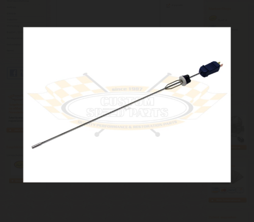

Wie ist das bei der Öltemperatur.
Ist das besser / effektiver über den Ölstab zu machen, oder über die Ölablassschraube .

Pielstab ist wesentlich genauer als über die Ablasschraube. Ich messe zwischen Peilstab und Ablasschraube bis 40 Grad Differenz, wonach der Peilstab die Wahrheit anzeigt und die Ablasschraube viel weniger.
Okey. Vielen Dank für die info
@HD_Juergen schrieb am 18. April 2017 um 10:57:11 Uhr:
Der Ölwannenboden wird durch den Fahrtwind gekühlt,somit deine These/Feststellung richtig ist 😉!

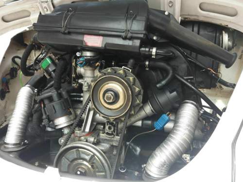

Ein Zusatzinstrument interessiert mich auch. Wie würdet ihr die Kabel von dem Geber nach vorne führen, sodass man diese gar nicht sieht??

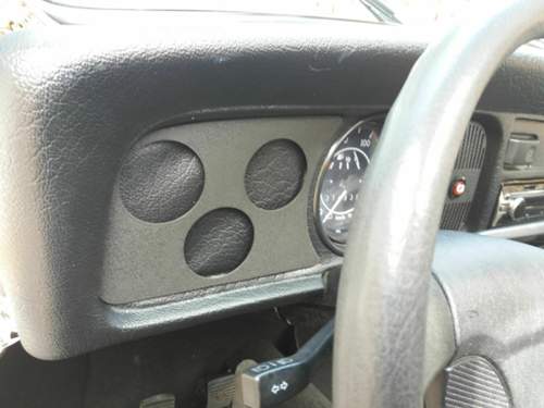

Ich würde mein Zusatzinstrumente gerne rechts vom Tacho ins Armaturenbrett bauen. Es geht dabei um Öltemperatur und Öldruckanzeige.
Es gibt ja die fertigen Gittereinsätze wo bereits die Löcher für 2 Instrumente ausgeschnitten sind.
Wenn ich die originale Blende ausbaue erscheint dahinter ein Mittelsteg im Armaturenbrett. Muss ich diesen Mittelsteg bearbeiten oder passen die beiden Instrumente dazwischen?
Gruß Touran1005

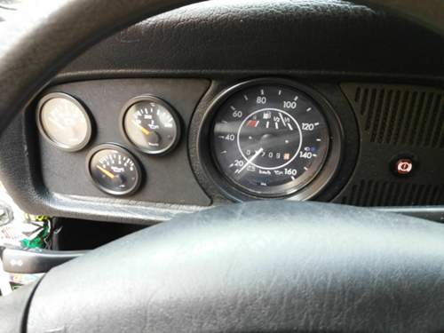

Geht doch auch in "schön", siehe unteres Bild
Abel
Oder am Lenkstock mit dem Halter aus meinen Link (siehe weiter oben )
Der Vorteil ist hier das man nicht sägen und bohren muss. Somit ist es leicht rückrüstbar.
@Touran1005 schrieb am 20. April 2017 um 11:57:14 Uhr:
Gruß Touran1005
Ich habe zwar keine fertige Blende drin und habe die eigene bearbeitet, aber den hinteren Steg musste ich auch "anpassen"

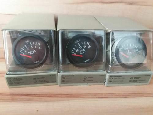

Instrumente

auf dem Bild siehst Du meine Lösung: Drehzahlmesser bis 4000/min und Öltemperaturanzeige bis 120°C (eigentlich Kühlwassertemp.) Mit einer Konsole unter die Stirnwand geschraubt. Verkabelung von hinten nach vorn auf der Fahrerseite. Instrumentenbeleuchtung von der Tachobeleuchtung abgegriffen, Klemme 15 vom Sicherungskasten, Masse vom Masseverteiler.
Ich habe die Instrumente wieder ausgebaut und zurückgelegt, auch den Peilstab-Temperatursensor habe ich noch. Wenn Du interesse hast, bitte eine PN.
