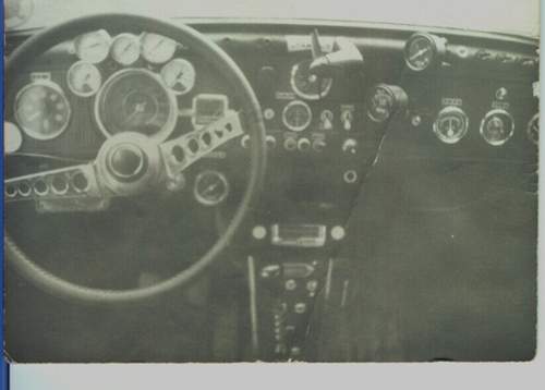

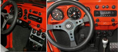

meine Tiffy habe ich am Anfang auch mit einer Menge Instrumente bestückt. Nicht ganz so viel wie die das früher gemacht haben (siehe Bild), aber immer noch zu viele. Heute sind das bei mir nur noch die wichtigsten. Eine Uhr und ein Amperemeter sind nicht mehr dabei. Das Voltmeter habe ich aber drin gelassen, weil ich daran sehen kann, ob die Lichtmaschine wirklich aufladen tut.😉

17 Instrumente ,einen Propeller und ein Radio.......ich brech ab...... 😁

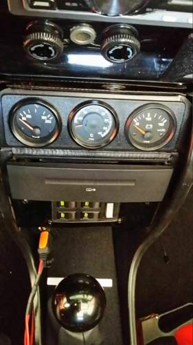

Bis auf ein Amperemeter kannst du einbauen was du magst, das Amperemeter wäre aber bei Stromfressern die bessere Wahl. Leider muss man dazu dicke Kabel verlegen außerdem soll es ziemlich gern im Radio stören. Das Voltmeter gibt dir nur eine Momentaufnahme. Ich kann mit meiner Stereoanlage bei 2 Stunden fahrt die Batterie leer saugen und das Voltmeter zeigt dabei noch ca. 11 bis 11,5 Volt an, bringt also nicht so viel. Eine Zylinderkopftemperaturanzeige ist wenn man sehr sportlich Unterwegs ist auch eine tolle Sache, da Kämpfe ich aber noch, bei meinem Typ4 Motor ist der Geber am Zylinderkopf angeschraubt es kommt aber am Instrument nichts an, entweder liegt es am Kabel oder am Geber, naja.

weshalb brauchst du eigentlich 2 Drehzahlmesser
(Da würde ich aber lieber weder eine Uhr rein machen )

Der zweite Drehzahlmesser ist da deswegen eingebaut, um den großen oben in der Mitte unter dem Lenkrad zu bestätigen (oder nicht), da dieser ziemliche Ausschläge in beide Richtungen hat. Ist halt schon ein historisches Teil😁
Dafür wieder die Uhr einbauen werde ich garantiert nicht, weil die mir die Batterie leersaugt🙄
