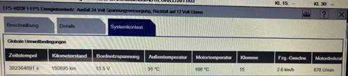

@maxmosley schrieb am 23. September 2022 um 04:29:09 Uhr:
...es erscheint eine Displaywarnung zu "eingeschränktem Lenkverhalten" - häufig beim Rangieren.
Die Zusatzbatterie haben wohl nur Modelle mit IAL (Hinterradlenkung) und hoher Vorderachslast (6-Zylinder + Automatik).
In diesen Fällen wird eine 24V-Vorderradlenkung verbaut.
Beim Lenkvorgang wird die Zusatzbatterie mit der Hauptbatterie in Reihe geschaltet, um die Versorgungsspannung 24V zu erzeugen. Mit fortschreitender Alterung steigt der Innenwiderstand von Bleibatterien.
Da die Stromstärke bei Reihenschaltung in beiden Batterien gleich ist, ist die kleinere Zusatzbatterie das "Nadelöhr" - deren Innenwiderstand bedingt einen höheren Spannungsabfall.

Mich hat es mit dem Thema gestern bei Ausparken auch erwischt. Und heute mehrfach bei jedem Rangiervorgang.
Da erschrickt man erstmal und denkt nicht, dass es nur eine schwache Zusatzbatterie sein könnte.
Ich hab jetzt zunächst das Ladegerät angehängt, um zu sehen ob es morgen weg ist, bevor ich eine Neue beim L24 bestelle (117€). Denn es wird auch das Relais als möglicher Fehler angezeigt.

Bordnetz 13,5

Mega! Neue Zusatzbatterie angeklemmt und es ist wieder Ruhe.
