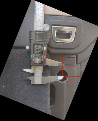

...da BMW an das ewige Leben der Zusatzbatterie glaubt, ist deren Tausch mit Hindernissen verbunden.
Die äußere Befestigungsschraube des Blechhaltebügels ist nur durch Demontage des Gepäckraumbodenrahmens erreichbar.
Um diesen Aufwand zu umgehen, habe ich mit einem Forstnerbohrer einen Zugang hergestellt.
Ich denke, die Bohrung (Bild) stellt keine wesentliche Schwächung dar.
Zugangsbohrung Zusatzbatteriehalterung

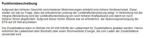

Die Zusatzbatterie haben wohl nur Modelle mit IAL (Hinterradlenkung) und hoher Vorderachslast (6-Zylinder + Automatik).
In diesen Fällen wird eine 24V-Vorderradlenkung verbaut.
Beim Lenkvorgang wird die Zusatzbatterie mit der Hauptbatterie in Reihe geschaltet, um die Versorgungsspannung 24V zu erzeugen. Mit fortschreitender Alterung steigt der Innenwiderstand von Bleibatterien.
Da die Stromstärke bei Reihenschaltung in beiden Batterien gleich ist, ist die kleinere Zusatzbatterie das "Nadelöhr" - deren Innenwiderstand bedingt einen höheren Spannungsabfall.

Ergänzend zur Funktion der Zusatzbatterie - der Grund dafür sicherlich der hohe Spitzenleistungsbedarf des IAL Antriebsmotors einerseits - durch Verdoppelung der Klemmenspannung kann bei gleichem Leistungsbedarf die Stromstärke halbiert - entsprechend Zuleitungs- u. Wicklungsverluste = -temperatur bei konstruktiv vertretbarem Kabelquerschnitt minimiert werden.
Ja die kleine Batterie hat einen eigenen Ladekreis und Fehlermeldefunktion.
