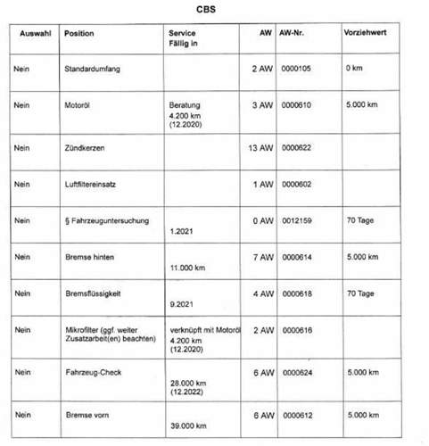

Lass dir mal deine CBS ausdrucken @dreini1985 -das kann die Dame, wenn sie deinen Schlüssel ausliest. Bitte aber um den vollständigen CBS-Ausdruck. Manche lassen gerade die letzten Seiten mit dem Wartungsumfang und den DTC-Meldungen weg.
Alles klar. Danke für den Hinweis. Ich schreibe mal was dabei rausgekommen ist.
@dreini1985 schrieb am 10. September 2020 um 16:29:23 Uhr:

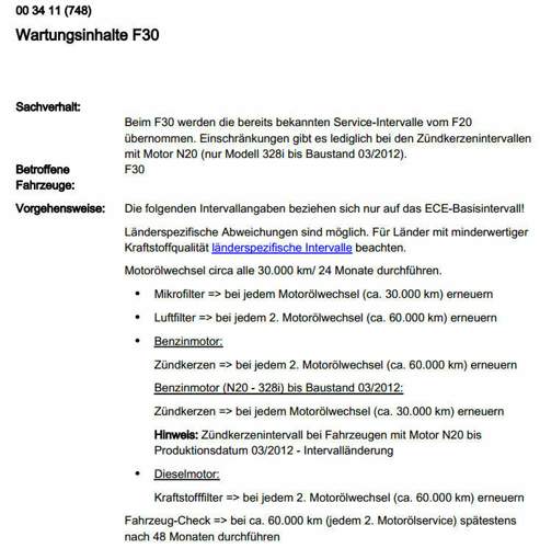

Gerne. Aber dann schiebe ich noch den Wartungsumfang mal als Screenshot nach. Manche Umfänge sind dabei kombiniert - z.B. wird bei jedem Motorölwechsel auch der Mikrofilter mit ausgewechselt.
Zudem habe ich mal einen Screenshot vom letzten Ausdruck beigefügt, damit du dir was darunter vorstellen kannst, wie die fälligen Servicepakete aussehen. Fahrzeug-Check ist übrigens die große Durchsicht, aber die kennst du vielleicht schon vom 5er.
Wartungsinhalte F30
Beispiel-CBS
