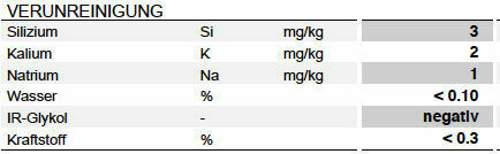

Ich hatte bei dem 5W-40 eine Ölanalyse nach 8.349 km machen lassen und da hat die Ölcheck-Analyse ergeben, dass das Shell 5W-40 bereits seine Visko um eine Klasse auf ein 5W-30 verloren hat. Nachdem ich immer sehr frühzeit meine Ölwechsel machen lasse, ist das nicht weiter tragisch, aber wer weiß, wie weit es sich über die Laufleistung verdünnt - Kraftstoff- und Wassereintrag war übrigens kaum vorhanden, das Öl ist also bereits durch die Scherkräfte im Motor vom 5W-40 auf´s 5W-30 gefallen. Das gab´s beim Ravenol VSt 5W-40 nicht.
Ich würde also zum 5W-40 greifen.
PS: Ich habe mir ja jetzt kürzlich das BMW LL04 5W-30 einfüllen lassen beim Service. Auch hierbei handelt es sich um ein Shell-Öl. Das werde ich natürlich auch wieder bei Ölcheck testen lassen und ich bin schon gespannt, was dabei herauskommt.
Hinweis Visko
Wasser- und Kraftstoffeintrag
