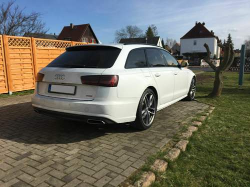

Soo, nach ca. 5 Stunden ist es endlich fertig geworden. Ich finde es hat sich absolut gelohnt. Foliert wurden Grill, Streben links rechts an den Lufteinlässen, die Scheibenrahmen und Dachreling. Anbei einige Bilder für alle. Wie findet ihr das Ergebnis?

mit den Sommerfelgen gibt das ganze auch endlich ein Bild 😉
Img-4630
@stephan_vectra_gts schrieb am 16. März 2017 um 14:37:19 Uhr:
Moin hast du die zierleisten folieren lassen? Und sind die Rücklichter abgedunkelt?
