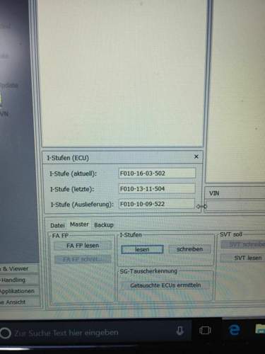

...ist die i-Stufe aktuell? Dazu gibt's bereits PUMA Fall. Versuche auch mal NIC zu deaktivieren, 2x Parameter.

Ok danke werde meinen Händler mal fragen. Kannst du mir Bitte die 2 Parameter nennen. I stufe siehe Bilde nicht so aktuell oder?

Wolli hast PN
