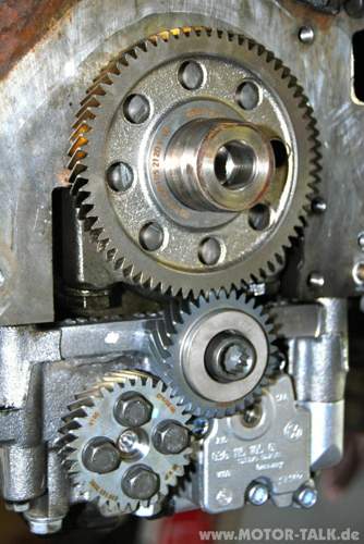

hat schon mal jemand von kaputten Zahnräder´n an der Ölpumpe beim 2,0l TDI 103 KW 140 PS gehört?
Der Schaden soll angeblich im 3. Jahr entstehen ( meist nach der Garantie ).

was passiert bei mir heute, 6000 km nach der reparatur durch vw... bingo, rote öldruck kontrolleuchte leuchtet auf, kein leistungsverlust. das drecksauto steht wieder beim freundlichen und bin schon auf den anruf morgen gespannt....
da es in meinem fall so war dass diese leuchte zum ersten mal im dezember aufgeleuchtet ist, danach im märz, mai und juli (=reparatur, bei den anderen malen war lt. vw nix....) glaube ich langsam dass ich gar kein problem mit der antriebseinheit gehabt habe sondern der scheiss stecker irgendetwas hat. war über das wochenende in nürnberg und heute wieder nach wien zurück und das auto ging tadelllos auf der autobahn (lt. tacho knappe 230). dann komm ich heim, packe die kids, frau und gepäck aus und will einkaufen fahren und auf einmal leuchtet das ding auf :). ich kann nur noch lachen.
als ersatzauto einen a4 bekommen mit 88 kw tdi und muss sagen dass der passat doch besser zieht und auch viel übersichtlicher ist. vom platzangebot gar nicht zu reden (beides kombi).
naja, ich freu mich schon auf den anruf (der freundlich hat gemerkt dass ich nicht gut aufgelegt war :)).
:) hat sich gemeldet. wie erwartet haben sie keine ahnung warum es aufgeleuchtet ist. öldruck ok und sonst nix zu sehen. sie "forschen" weiter.
weiss vielleicht jemand wo sich dieser stecker für den öldrucksensor befindet bzw. der sensor selbst?
also, soeben mit freundlichen telefoniert. kurz und knapp MOTORSCHADEN! das kurbelwellenlager als auch die kurbelwelle sind im arsch, warum auch immer. das bedeutet neuer motor. na gott sei dank hab ich vor 2 monaten das antriebsmodul der ölpumpe machen lassen... der freundliche meinte zwar dass er jetzt nicht weiss ob der schaden auf der kurbelwelle schon vor dem tausch war, jedoch als ich sagte dass kann er

Was mich interessieren würde ist,was bewirkt diesen Verschleiß an dem Sechskant?
am 6. Oktober 2010 um 17:28
Schon komisch, einige Sechskantbolzen zeigen kaum Verschleißspuren, andere sind an den Flanken einseitig stark abgenutzt. Sieht nach ungenauer Passung aus, die Sechkantaussparung des Gegenstücks scheint bei einigen zu groß.
Vielleicht gerät der Pumpenantrieb bei einer gewissen Drehzahl ins Schwingen?
Vielleicht erzeugt die Ölpumpe Lastschläge beim Öffnen/Schließen/Kleben des Überdruckventils? Vielleicht saugt die Ölpumpe mal ganz kurz Luft an (kann ich mir aber kaum vorstellen)?
Vielleicht ist die Trägheit des Pumpenantriebs zu hoch, sodass bei häufigen schnellen Drehzahländerungen der Pumpenantrieb mal zieht und mal geschoben wird?
Habe heute vorsorglich den Mitnehmer an der Ölpumpe gewechselt. Es zeigten sich zwar die üblichen Verschleißbilder (Mitte leicht, Aussen fortgeschritten), war aber noch nicht kritisch. Der Mitnehmer sah etwa aus wie auf den Bildern von genpassat.
Motor BMP, 196 000 km, Baujahr 12/2005. Es waren schon die Stirnzahnräder verbaut.
Der ausgebaute Mitnehmer hatte die Endung A, der neue die Endung F und keine stirnseitigen Innengewinde mehr. Bin mal gespannt, wie man den wieder herausbekommt.

bei mir hat sich vor 3 Wochen auch der Sechskant der Ölpumpe verabschiedet. Der Kurbeltrieb ist 1a aber der Lader sowie die Vakuumpumpe haben einen Schlag weg. A4, BPW mit 123000km
Hab mir jetzt einen Austauschmotor gekauft und bau diesen gerade ein. Macht echt voll Spaß.
Der "neue" Motor hat schon die Vollmaterialsechskantwelle drin. Kann mir jemand sagen wielange diese hält?
