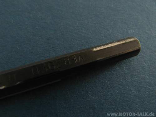

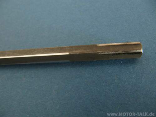

Grade en Sechskant getauscht , leichte einlauf spuren denke aber haette locker noch mal 140tkm gehalten.
Genau so hat meiner nach 155tkm auch ausgeschaut.
Hab ihn vor ca. 2 Monaten getauscht.
lg, Mike

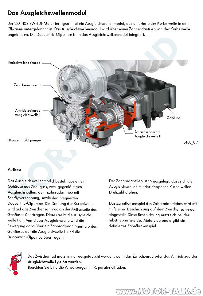

Ich vermute es gibt 2 Ausführungen von dem Antrieb,
- Kettenantreib
- Zahnradantrieb
Ich hatte noch den Kettenantrieb und da muss man einiges abbauen,
Öl ablassen, Ölwanne wegschrauben, Ölwanne abdrücken (hinten gibts ein Durchgangsgewinde am Motor, mit einer Schraube die Ölwanne abdrücken), und schon sieht man wo der Sechskant sitzt. Jetzt nur noch den Sicherungsring rausmachen und den Stift rausziehen. Fertig wenn du einen Zahnradantrieb hast!
Wenn nicht dann gehts nach der Ölwanne weiter,
Keilrippenriemen runter, Abdeckungen vom Zahnriemen abschrauben, Zahnrimmen runter (nicht vergessen Markierungen anzubringen), Mit einem Schlagschrauber die Schraube von dem Zahnriemenantrieb an der Kurbelwelle lösen (beim anziehen der Schraube die Vorgaben beachten 120Nm +90°), Zahriemenantrieb von der Kurbelwelle runtermachen (ich habe dafür einen Abzieher gebraucht), den seitlichen Deckel vom Motor abschrauben und mit einem Schraubenzieher unten rechts und links abdrücken, Abdeckung vom kleinen Ketterad wegmachen, Kettenspanner abschrauben (die etwas grössere Schraube ist die Ursache für die ganze überflüssige Arbeit), jetzt kommt man auch an den Sechskantbolzen (Mitnehmer).
Beim Wiederzusammenbau neuen Simmering (16,15€), Dichtmittel (14,20€), Sechskantbolzen (Mitnehmer 2,50€), Sicherungsring (0,26€) und Schraube für Zahnriemenantrieb (2,55€) verwenden.
Ich habe auch noch den Kettenspanner getauscht (43,60€)
Mein Sechskantbolzen sah zwar angegriefen aus aber noch lange nicht kaputt, hatte auch noch die Nummer mit dem (A) am ende, der neu hat jetzt ein (D).
Hier noch ein paar links zu dem Thema (mit Bildern)
http://www.pistonheads.com/.../topic.asp?...
Umbau vom Ketten- auf Zahnradantrieb: http://pics.tdiclub.com/.../BHW_Balance_Shaft_Module_Replacement.pdf
Kettenantrieb mit abgenutztem kleinen Zahnrad: http://www.audi-sport.net/.../...l-pump-balance-shaft-failure.html?...
Zahnradantrieb: http://data.motor-talk.de/.../ausgleichswellenmodul-29004.jpg
Ich packe noch das Bild von meinem Sechskantstift rein.
Mitnehmer 03G 115 281
