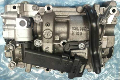

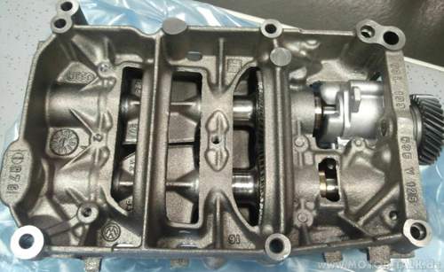

Hier die versprochenen Bilder eines nagelneuen AGW inkl. Ölpumpe für einen BKP-Motor. Wird morgen eingebaut...Falls Bedarf besteht, mache ich gerne auch nochmal Bilder vom alten Modul wenn ich den Wagen morgen wieder abholen kann. Äußerlich nur der Ansaugrüssel und Rücklauf der nun aus Kunsstoff anstatt aus Stahlblech besteht.

Interessant mal zu sehen,wie so ein neues Teil ausschaut.
Steht denn da vielleicht das herstellungsdatum drauf? Welche revision ist das Modul?
Genaue Teilenummer laut Bestellung: 03G 103 295 AK
Mehr als auf den Fotos ersichtlich kann ich nun leider nicht mehr in Erfahrung bringen. Morgen ist es hoffentlich schon mit frischem Öl ölumspült und eingebaut wo es hinsoll.
Kosten: ca. 670,-€ inkl. Öl selber mitgebracht. Das alte Öl ist zwar erst seit ca. 4000 km drin, aber die 30,-€ mehr machen den Braten auch nicht mehr fetter...und das Gewissen ist nach der Aktion mehr als nur beruhigt und das ist unbezahlbar ;-)
Wo hast du das Teil her bezogen????????
Na beim Freundlichen siehe oben...gibts doch nirgends als Neuteil außer eben von VW & Co.
