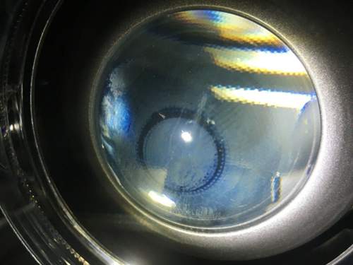

nachdem das Thema hier in diesem Beitrag bei MT bereits angeschnitten wurde, habe ich mal einen eigenen Beitrag dazu angelegt.
SHARK630 schrieb dazu:
Da die milchigen Linsen sogar bei Neuwagen in Ausstellungshallen bei den :-) bis Modelljahr 2014 (Baudatum bis Juni 14), denke ich da eher an ein Produktionsproblem. Ausdünstungen des Klebers beim Zusammenbau von Gehäuse und Abdeckscheibe z.B.. Dass sich da dann Luftfeuchtigkeit drauf festsetzt. Vermute ich jetzt mal. Bei Modelljahren 2015 (gebaut ab 7. Bzw. 8.14) habe ich das nicht mehr gesehen.
Ist definitiv auf der Linse selbst.
Bei meinen Xenon-Scheinwerfern fiel mir ebenfalls zunächst Kondenswasser unten im Bereich der Blinker auf. Ich werde das auch bei der nächsten Gelegenheit fotografieren. Zurzeit ist es weg.
Aufgrund des Hinweises bezüglich Schlieren auf den Linsen, wollte ich Euch mal um Eure Meinung zu meinen Xenons bitten.
Ich stellte fest, dass es schwierig ist ein Foto zu erstellen, auf dem man die gesamte Oberfläche der Linse erkennt.
Daher habe ich mal beide (eingeschalteten) Scheinwerfer mit dem Handy gefilmt und das Ergebnis in youtube hochgeladen.
Mein Golf ist Modelljahr 2015. Ein Ring, wie oben von Euch beschrieben, ist hier nicht zu erkennen.
Mehr Schlieren/Schleier, ähnlich Beschlag auf der Linse. Oder Fettfinger, die die Linsen angefasst haben :D
Also schaut' Doch bitte mal hier im Video!
Hierzu gab es auch bereits Feedback von SHARK630: "Die sehen zu meinen vergleichsweise noch perfekt aus. Paar wie Wasserflecken und Fingerabdrücke, aber der milchige Beschlag auf der Linse ist gleich null im Vergleich."
Vielen Dank im Voraus.
Gruß Klaus.

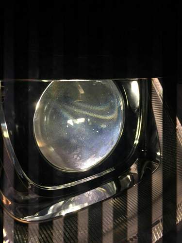

Ja die neuen haben ja auch verschmierte Linsen, besonders gut auf dem 2 Bild zu erkennen. Ich dir das nicht aufgefallen?

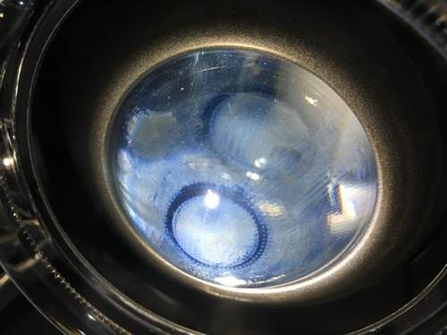

Linse gereinigt ohne Scheinwerfer zu zerlegen,Kulanz von VW abgelehnt da Golf7 zu alt.
Hallo nicht für linke Hände oder ohne Geduld!
1.Scheinwerfer müssen ausgebaut werden.
2.Xenon müssen Abbiegelicht im Scheinfer haben.
3.Leuchtmittel müssen ausgebaut werden,Reinigungsmittel Cramolin Isopropanol Spray,Microfasertuch neu,Aldi reicht.Draht flexibel evtl. alte Flaschenbürste.Dünnen PVC Schlauch zum verlängern der Sprühlanze
Blende für Abbiegelicht vorsichtig nach unten biegen(kann wieder zurückgebogen werden)jetzt ist der Weg zum vorderen Teil der Linse frei.
Microfasertuch zerschneiden und an Draht befestigen.Isopropanol über Brenner und Abbiegelicht einsprühen.
Durch die Verlängerung der Sprühlanze geht es ziemlich genau.Mit Microfasertuch durch Abbiegelicht zur Linse und Reinigen(ist sehr fummelig! geht aber).Der meiste Dreck sitzt vorne.
Mit Lampe durch Brenneröffnung Ergebnis prüfen ,mehrmals wiederholen.Habe Mir eine H7 Birne mit Kabeln angefertigt ,paßt gut durch die Brenneröffnung.
Zum Schluss gut Ablüften.

Vielen Dank für die Anleitung. Ich bin beeindruckt - vor allem, wenn ich die "riesengroße" Öffnung auf Deinem Foto sehe, durch die Du das hinbekommen hast. Respekt!
Mich wundert, dass der Schmutz auf der Vorderseite der Linse sitzt. Gerade aus dem Grund, dass man immer von Hinten durchleuchten muss, um die Flecken zu sehen, ließ mich vermuten, dass der Schmutz/Belag eher auf der hinteren Seite der Linse, oder gar innen im Material, zu finden sei. Danke für Deine Tipps!!!

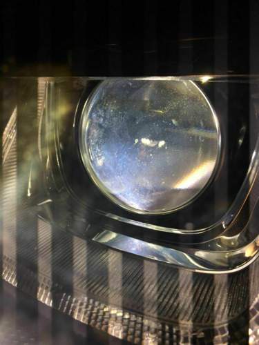

Also hab meine auch mal fotografiert.
GTD Variant Bj 2015 , Xenon mit DLA
sehen ganz okay aus, viell minimal verschmiert.
Denk mal werd es erstmal so lassen, hab ja Garantie bis 2020
