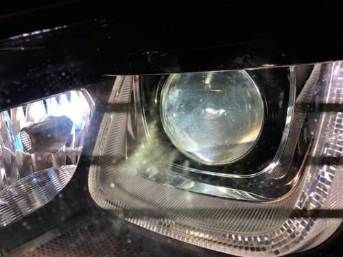

Xenon Linse beschlagen, verschmutzt, Kreis auf der Linse
VW Golf 7 (AU/5G)
nachdem das Thema hier in diesem Beitrag bei MT bereits angeschnitten wurde, habe ich mal einen eigenen Beitrag dazu angelegt.
SHARK630 schrieb dazu:
Da die milchigen Linsen sogar bei Neuwagen in Ausstellungshallen bei den :-) bis Modelljahr 2014 (Baudatum bis Juni 14), denke ich da eher an ein Produktionsproblem. Ausdünstungen des Klebers beim Zusammenbau von Gehäuse und Abdeckscheibe z.B.. Dass sich da dann Luftfeuchtigkeit drauf festsetzt. Vermute ich jetzt mal. Bei Modelljahren 2015 (gebaut ab 7. Bzw. 8.14) habe ich das nicht mehr gesehen.
Ist definitiv auf der Linse selbst.
Bei meinen Xenon-Scheinwerfern fiel mir ebenfalls zunächst Kondenswasser unten im Bereich der Blinker auf. Ich werde das auch bei der nächsten Gelegenheit fotografieren. Zurzeit ist es weg.
Aufgrund des Hinweises bezüglich Schlieren auf den Linsen, wollte ich Euch mal um Eure Meinung zu meinen Xenons bitten.
Ich stellte fest, dass es schwierig ist ein Foto zu erstellen, auf dem man die gesamte Oberfläche der Linse erkennt.
Daher habe ich mal beide (eingeschalteten) Scheinwerfer mit dem Handy gefilmt und das Ergebnis in youtube hochgeladen.
Mein Golf ist Modelljahr 2015. Ein Ring, wie oben von Euch beschrieben, ist hier nicht zu erkennen.
Mehr Schlieren/Schleier, ähnlich Beschlag auf der Linse. Oder Fettfinger, die die Linsen angefasst haben 😁
Also schaut' Doch bitte mal hier im Video!
Hierzu gab es auch bereits Feedback von SHARK630: "Die sehen zu meinen vergleichsweise noch perfekt aus. Paar wie Wasserflecken und Fingerabdrücke, aber der milchige Beschlag auf der Linse ist gleich null im Vergleich."
Vielen Dank im Voraus.
Gruß Klaus.

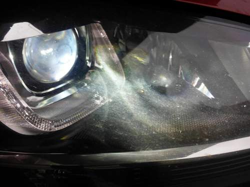

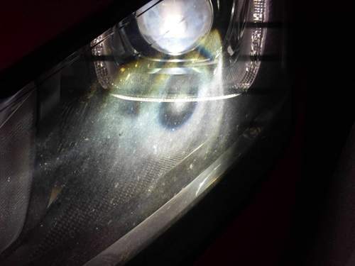

Leichter Beschlag ist laut TPI zulässig, große Tropfen dürfen sich jedoch nicht bilden (wie in Bild zwei)
Als ich einen Termin zur Inspektion ausgemacht habe, habe ich dem Meister auf das Problem aufmerksam gemacht. Er kannte das noch gar nicht und ich habe ihm die TPI durchgegeben.
Als ich dann später meinen Golf zur Inspektion abgegeben habe, hieß es, dass es sich um ein rein optisches Problem handeln würde, bei der die VW-Anschlussgarantie nicht greift und VW nur 70 % der Materialkosten übernehmen würde.
Als ich ihn dann ein paar Stunden später wieder abgeholt habe, war dann aber auf einmal doch die komplette Kostenübernahme möglich. Jedenfalls habe ich in drei Wochen nun einen Termin zum Scheinwerferwechsel.

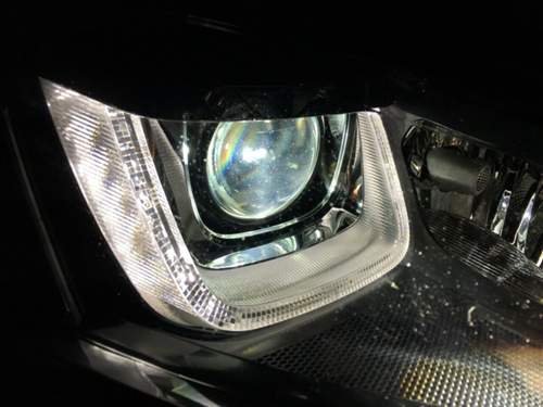

TPI 2044247
Heute mein Auto in die Werkstatt gebracht, dann Nachmittag der Anruf: Wir haben für Sie einen Leihwagen reserviert, das Fahrzeug wird erst morgen fertig da ein Scheinwerfer Schmutzig ist/Flecken hat.
Wie man sieht es wurde seitens dem Lieferanten nichts rein gar nichts geändert, wird der selbe Mist verbaut, d.h. ich werde innerhalb der Garantiezeit wohl noch einen zweiten Satz brauchen.

Heute wurden die Scheinwerfer erneuert, aber beide neuen haben auch Flecken, konnte vor dem Einbau mit dem Hinterleuchten einer Taschenlampe nicht erkannt werden, also das ganze Spiel nochmal und nächste Woche wieder ein paar Tauschen.
Dieser Tread wurde vor knapp über 2 Jahren eröffnet, aber passiert ist seitens des Herstellers rein gar nichts, warum die Scheinwerfer eine andere Teile Nr. bekommen haben ist mir vollkommen schleierhaft, ist immer noch der selbe Schrott wie am Anfang Teile Nr. ist am Ende die 43 vorher die 33 Produktion 25.10.2016 aber kein bisschen besser, kommen wie gesagt ja schon Fleckig/Dreckig aus dem Werk und es Interessiert scheinbar weder VW noch Valeo, wahrscheinlich ist die Reklamationsqoute zum Vergleich der verkauften Autos so gering das es den Verantwortlichen einen feuchten Kehricht schert.

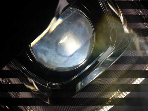

So neues Update, heute zum zweiten mal die Scheinwerfer getauscht bekommen, und wieder beide fleckig so ein Unding, meine Werkstatt steht wohl hinter mir und meinte, wir tauschen die Scheinwerfer aus so oft sie wollen bzw. bis mal zwei saubere dabei sind.
In diesem Fall handelt es sich wohl eher um ein Lotteriespiel denn im Ausstellungsraum haben wir uns einen Golf R angesehen der ebenfalls 2 fleckige Scheinwerferlinsen hatte und einen Golf Allstar bei dem die Linsen Blitz Blank waren.
