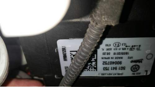

@Golf4GTITDI: Kannst du vielleicht nochmal den Aufkleber deines linken Scheinwerfers ablichten, bzw. mir die neue Teilenummer mitteilen?
Hier nochmal ein Bild von der Teilenummer des linken Scheinwerfers.

Die alte Teilenummer für den linken Scheinwerfer mit LED-TFL ohne DLA ist die 5G1 941 751. Ich habe heute übrigens ganz leichten Beschlag auf der linken Linse ausmachen können. Dann werde ich jetzt mal noch ein wenig abwarten bis es schlimmer wird und dann meinen Händler auf die TPI hinweisen um dann hoffentlich zum letzten mal auf die neuen Teile tauschen lassen.

Und hast du auch schon die neuen Teilenummern 5G1 941 753 und 754 verbaut bekommen?
