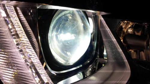

nachdem das Thema hier in diesem Beitrag bei MT bereits angeschnitten wurde, habe ich mal einen eigenen Beitrag dazu angelegt.
SHARK630 schrieb dazu:
Da die milchigen Linsen sogar bei Neuwagen in Ausstellungshallen bei den :-) bis Modelljahr 2014 (Baudatum bis Juni 14), denke ich da eher an ein Produktionsproblem. Ausdünstungen des Klebers beim Zusammenbau von Gehäuse und Abdeckscheibe z.B.. Dass sich da dann Luftfeuchtigkeit drauf festsetzt. Vermute ich jetzt mal. Bei Modelljahren 2015 (gebaut ab 7. Bzw. 8.14) habe ich das nicht mehr gesehen.
Ist definitiv auf der Linse selbst.
Bei meinen Xenon-Scheinwerfern fiel mir ebenfalls zunächst Kondenswasser unten im Bereich der Blinker auf. Ich werde das auch bei der nächsten Gelegenheit fotografieren. Zurzeit ist es weg.
Aufgrund des Hinweises bezüglich Schlieren auf den Linsen, wollte ich Euch mal um Eure Meinung zu meinen Xenons bitten.
Ich stellte fest, dass es schwierig ist ein Foto zu erstellen, auf dem man die gesamte Oberfläche der Linse erkennt.
Daher habe ich mal beide (eingeschalteten) Scheinwerfer mit dem Handy gefilmt und das Ergebnis in youtube hochgeladen.
Mein Golf ist Modelljahr 2015. Ein Ring, wie oben von Euch beschrieben, ist hier nicht zu erkennen.

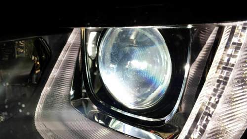

Hier mal Fotos, wie es bei meinem Golf aktuell aussieht. Auf den Fotos kann man den "Ring" nicht wirklich erkennen. Auf der Beifahrerseite ist der aber ganz ausgeprägt sichtbar und die Linse ist richtig fleckig. Die klare Scheibe vor dem Scheinwerfer hat auf der Fahrerseite innen einen milchigen Beschlag, der definitiv keine Luftfeuchtigkeit ist.
Jetzt schaumermal, was der 🙂 sagt. Die kommenden Tage werde ich da mal vorbeischauen.
Fahrerseite
Beifahrerseite
Meine sind noch trüber, haben aber keinen Ring.
Meine sind auch richtig trüb und ohne Ring.
Da schauen die noch gut aus.
Hab vor kurzem mal bei meinem Onkel (hat einen Passat BJ 2013) nachgesehen, die sind auch so trüb wie meine Linsen und haben einen Ring.
