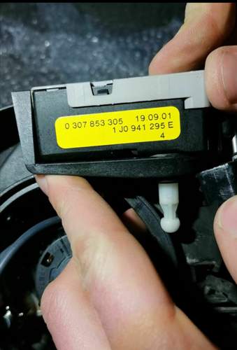

Hallo
Da es hier um Stellglieddiagnose geht und ich meinen Umbau durch habe, stell ich meine Frage hier.
Bei der Stellglieddiagnose ist das Hoch- und Runterfahren der Scheinwerfer schon mit bloßem Auge sichtbar oder?
Ich seh leider bei mir keine Bewegung, die Stellmotoren laufen aber. Das leider bei beiden Scheinwerfern.
Bitte um kurze Bestätigung meines Hardwaredefektes xD
Bestätigt.
Man hört auch gut, wie es nicht klingen sollte.
Das Rattern deutet auf rausgerutschte oder gebrochene Gewindestange.
Bestätigt.
Is das richtbar?
Ja. Warte mal bis sich @das-markus meldet 😉
