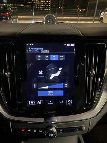

Guten Morgen, ich glaube ich habe mich ein wenig missverständlich ausgedrückt. Die Klimaanlage ist permanent auf "Auto" und das Gebläse auf der niedrigsten Stufe. Beschlägt nun die Frontscheibe fahre ich das Gebläse hoch und dann geht's los. Gestern auf der Autobahn schon wieder passiert.
Eigentlich ein typisches Verhalten, wenn man länger ohne Klima fährt. Entweder man lässt sie immer an, oder nie. Oder man putzt zwischendurch mal kräftig seine Scheiben von innen.
@Bitmac schrieb am 22. Dezember 2020 um 13:48:18 Uhr:
Klima immer auf Auto lassen und gut ist.
@ScorpHH schrieb am 22. Dezember 2020 um 17:17:41 Uhr:
@hochsitzer60 schrieb am 22. Dezember 2020 um 10:26:24 Uhr:
Man könne nichts machen? Geht’s bei denen noch?
Das geht so natürlich nicht. In welchem Fahrmodi warst Du?
@Peppino101 schrieb am 22. Dezember 2020 um 17:27:24 Uhr:
Das ist ganz normal, dass die Scheiben nach dem Einschalten der Klimaanlage beschlagen.
Schließlich wird die Luft getrocknet und durch den Stillstand hat sich Feuchtigkeit angesammelt, die erst einmal raus muss.
Was spricht gegen den dauerhaften Einsatz der Klimaanlage, ich habe sie immer an und keine beschlagenen Scheiben.
Und das ist bei jeder Klimaanlage so, nicht nur bei Volvo.
@123lmn schrieb am 22. Dezember 2020 um 17:28:31 Uhr:
Hat irgendjemand für mich einen Tipp- auch wenn es eine Belehrung in Sachen Benutzung der Klima ist 🙂 ?
Lösung wurde doch schon geschrieben: Klima auf "an" stellen und Finger weg. Am besten alles auf "Auto" und den Wagen einfach mal machen lassen.
Ich habe die Klimaautomatik noch nie, bei keinem Fahrzeug, jemals ausgeschaltet und ebenso nie Probleme mit Beschlagen. 😉

Wenn das Gebläse nicht automatisch hochfährt, ist die Klima nicht auf Automatik.
Lange auf AUTO tippen (22°C und Intensität 3) und wenn einmal z.B. beim Einsteigen mit feuchter Kleidung die Scheiben anlaufen, die physische Defroster Taste verwenden.
Ich habe immer so eingestellt, und hatte noch nie Probleme bis jetzt, ich will nicht Automatik haben weil mir 22 Grad viel zu warum sind im Auto. Schade kann man nicht auf Automatik haben und die Temperatur selber einstellen statt fix 22 Grad
@Huhu100 schrieb am 24. Dezember 2020 um 09:50:35 Uhr:
Sieht bei mir genau so aus, nur das Gebläse auf mittlerer Stufe, weil ich lieber etwas mehr Luft mag.
Gruss
Christoph
Also ich nutze immer die Automatik und stelle dann auf 21, klappt hervorragend.
Die Automatik bestimmt nur die Stärke und Verteilung der Luft, die Temperatur darfst Du auch dann selbst bestimmen.

Doch, tut sie. Die auswählbare Gebläsestufe stellt die maximale Stufe dar, bis zu der geregelt wird.
Also drück einfach mal 3sec. auf Auto (natürlich bedeutet das dann keine Fixtemperatur von 22 Grad...) und lass die Anlage den Rest machen.
Wenn es zieht empfehle ich eher, die Düsen im Armaturenbrett passend auszurichten und vor allem den Luftstrom über die Drehknöpfe etwas zu reduzieren.
Das schöne an einer KlimaAUTOMATIK steckt ja schon im Namen. Ich verstehe eigentlich nicht, warum viele da manuell dran rumstellen - das verbessert die Dinge nicht.
Ich für meinen Teil stelle die Temperatur im Winter ein halbes Grad höher und im Sommer tiefer. Wenn es ganz heiß ist, stelle ich vielleicht mal die maximale Lüfterstufe auf vier. Ggf. kann man mal nach Fahrtantritt die Defrosterfunktion nutzen.
Mehr nicht, alles ganz einfach.

Natürlich kannst Du die Temperatur im Auto-Betrieb ändern.
Ich habe auch immer die Automatik an auf Gebläsestufe zwei. Die Temperatur, wie ihr schon geschrieben, kann man natürlich dann individuell regeln.
Tatsächlich muss man im Winter allerdings die maximale Gebläsestufe auch schon mal auf 3 oder (selten) 4 stellen. Oder eben kurzzeitig auf die Boosttaste drücken.
