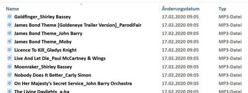

Ich habe heute drei verschiedene USB Sticks am USB Eingang ausprobiert. Der Button "USB" im Sensus kann aber nicht aktiviert werden.
Ich probierte 2 no name sticks (beide USB 2.0) mit 4 und 8 GB sowie einen SanDisk (USB 3) mit 32 GB. Die Musikdateien sind allesamt mp3 Dateien und liegen in einer einfachen Ordnerstruktur auf dem Stick.
Die Sticks wurden zuerst am MAC als FAT32 formatiert und weil da nichts ging, dann am Windows PC ebenfalls als FAT32. Hat alles nichts genutzt - bin jetzt ziemlich ratlos.

- Wie lang sind die Dateinamen - da gibt es hier dokumentiert und gesichert Probleme mit sehr langen Namen.
- Bei den Bitraten gibt es verschiedene Aussagen, sicher funktionieren max 192 kBit/s (statisch), allerdings wird oft auch von 320 kBit/s berichtet.
- Eine Anzahl von mehr als 15.000 Dateien soll Probleme machen.

Es gehen aktuell 2 no name Sticks, einer hat 2 GB, der andere 4 GB. (Der mit 2 GB am Mac mit FAT, der andere 4 GB am Windows mit FAT32 formatiert).
Aus itunes erstellte Playlists (*.m3u Dateien, liegen im root Verzeichnis des sticks) erkennt er aber nicht.
Mit dem sandisk Stick (32 GB) keinerlei Reaktion, der stick funktioniert aber an jeden PC/MAC ohne Probleme.
Den langen thread, den es zum Sensus gibt, habe ich durchgelesen. Ich benötige aber eine Mac Lösung.
Auf dem Bild die längsten Dateinamen, die auf dem stick sind:
Danke und Gruss

Mit zwei Sticks (no name) funktioniert es jetzt. Der Stick bei dem die Playlist in den Ordnern liegen wo auch die Musik ist, zeigt im Sensus die Wiedergabeliste auch an.
