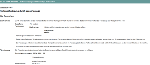

Grad kam ein Anruf vom KD Berater. Fehler gefunden. Der Reifen ist innen auf 10 Zentimetern bis auf die Karkasse aufgeschlitzt....
Damit fahr ich jetzt seit 3 Wochen rum.......250 km/h .... Naja ist ja ROF drauf...
Geräusch hört sich trotzdem an wie defekte Antriebswelle....
Schon scheisse wenn man eigene falsch Diagnosen erstellt das man Teile tauschen soll und dann noch über die BMW Niederlassung motzen.

Neuigkeiten:
Das macht den Eindruck nicht besser, oder?
Screenshot-2016-05-23-12-26-45
da hat man wohl akribisch den fehlerteufel gesucht und gefunden! PRIMA!
Ja das erklärt natürlich einiges.
Waren das noch die ersten Reifen vom Auslieferzustand die drauf waren ?
Da steht München, wo werden die 5er nochmal gebaut ?
