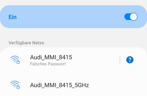

Benutzt AAW , so wie Apple CarPlay auch das 5GHZ WLAN ? Hab da keine Ahnung, weil Apple User….
@boere schrieb am 19. April 2022 um 20:36:20 Uhr:
Also ich hab Rings ums Haus Vollgas WLAN und egal wo ich mit dem Auto stehe, wenn ich in der Nähe bin dann kann ich AA verbinden ohne dass gemeckert wird

Bei Samsung kannst du eigentlich einfach einmal vom oberen Bildschirmrand nach unten wischen, dann auf WLAN tippen, dann werden dir alle empfangenen Netzwerke in der Umgebung angezeigt. Dann wählst du das WLAN des Audi aus, erkennbar an der SSID, die mit "Audi_MMI_xxx" beginnt. Dann müsste dein Smartphone nach dem Passwort fragen, das du im MMI im Menü der Drahtlos-Einstellungen findest. Es kann auch sein, dass du (wie bei Bluetooth) noch einen Schiebeschalter auf "sichtbar" stellen musst.
@Rockville schrieb am 19. April 2022 um 23:03:54 Uhr:
Aber das Audi WLAN ist doch das WLAN vom Hotspot und nicht vom AA Wireless, oder?
Meine Sicht: Das Audi WLAN ist ein bordeigenes WLAN und lediglich eine Brücke, um Daten zwischen z.B. Smartphone und MMI zu transportieren. Für AA Wireless eignet sich wegen der hohen Datenmenge nur WLAN.
Zur Lösung von Verbindungsproblemen: In der myAudi-App unten rechts das Personen-Icon drücken, dann unter Dienste "Fahrzeugverbindung" anklicken und hier "MMI WLAN-Verbindung" aktivieren (grün) und darunter "automatisch am MMI anmelden" ebenfalls aktivieren. Bei erfolgreicher Kopplung wird hier das MMI WLAN angezeigt.

Wireless AA erfordert doch auf dem Smartphone das Aktivieren von Bluetooth und WLAN, oder nicht? Da das Telefon dem Audi gar keinen Hotspot zur Verfügung stellen kann, sondern nur umgekehrt (siehe auch https://www.motor-talk.de/.../...externem-wlan-verbinden-t7271769.html), muss es doch das WLAN des Audi sein, das vom Smartphone empfangen wird.

Ich weiß nicht, ob das Hotspot WLAN und das AA Wireless WLAN das gleiche ist
@Audiriiitz schrieb am 20. April 2022 um 09:06:42 Uhr:
Ich würde sagen WLAN ist WLAN. Bestimmtes Protokoll, bestimmter Frequenzbereich usw.
@Rockville schrieb am 20. April 2022 um 11:01:43 Uhr:
Es scheint irgendwie doch 2 WLAN Netze zu geben.
Hotspot und AA Wireless
Meine Verbindung hat aber irgendwie nicht funktioniert.
Wahrscheinlich mache ich irgendwas falsch, oder mein Handy hat ein Problem.
Das Handy ist sofort mit Bluetooth-Audio verbunden, wenn ich es dann unter Phone Apps verbinden will, sagt er irgendwas von Bluetooth Fehler
keine Ahnung ob das bei einer direkten Verbindung was bringt.
Ich nutze ja AA-Wireless... wenn da mal die Verbindung nicht funktioniert, reicht es im Handy die Bluetoothverbindung zum Dongle manuell wieder auszuwählen... Wlan wird danach dann automatisch verbunden.
Vielleicht hilft das ja hier auch.
